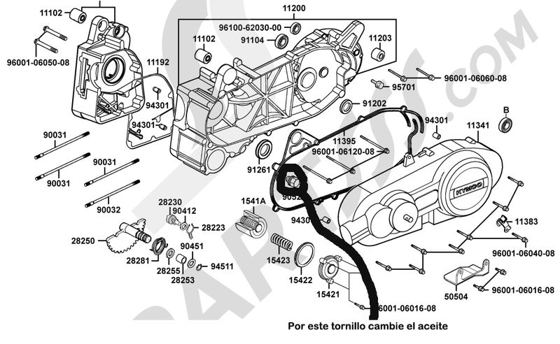

Katadragoh Publicado 6 de Mayo del 2019 Autor Compartir Publicado 6 de Mayo del 2019 Perdonar que sea pesado pero estoy preocupado por jod*r la moto. Como ya dije anteriormente he vaciado el aceite de la moto varias veces por el tornillo de vaciado que esta junto al filtro de aceite, ¿ese es el tornillo al que os referiis cuando me dijisteis que estaba debajo del motor, por que ese está a la derecha del motor o es que hay uno debajo del motor que si lo quitas sale el aceite del deposito? Mi cuñado es restaurador de motos antiguas y ayer en un email me ha dicho que debajo del carter hay una cazoleta donde se quedan las impurezas y que aunque no estuviera ahí si los piñones del motor pillan una pieza de plastico como esa la trituran y no pasa nada pero me da miedo cargarme el motor si la arranco. Enlace al comentario Compartir en otros sitios web More sharing options...
