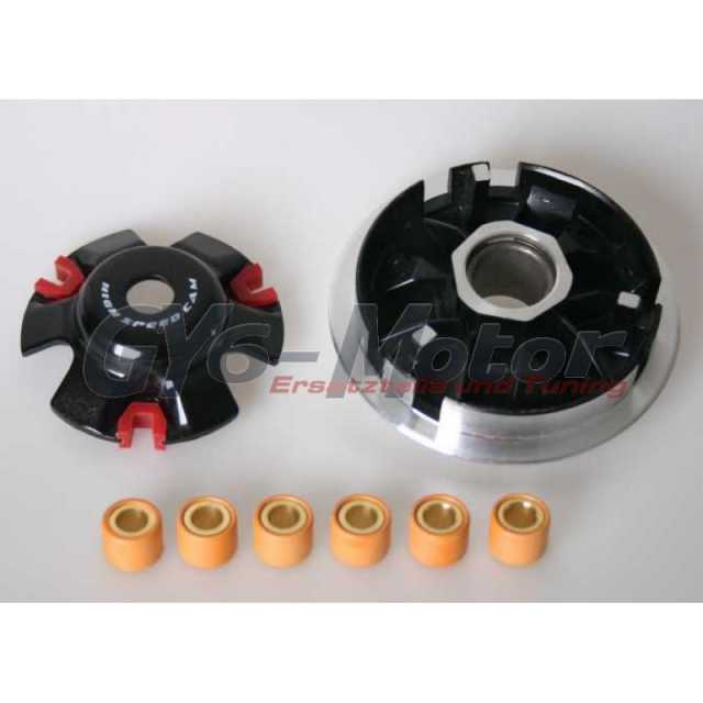

Mito Publicado 16 de Abril del 2012 Compartir Publicado 16 de Abril del 2012 Buenas, sois muchos los que me habeis preguntado por el variador aleman para la kymco movie, abro este hilo para que pregunteis lo que querais ya que lo se lo puse y me dió muy bien resultado y me ahorré una pasta. Mi consejo es que os pidais este: http://www.gy6-motor.de/gy6-139qma-139qmb-152qmi-157qmj/Tuning-Variomatik-V1-forextreme-115mm-125-150ccm-152QMI-157QMJ-GY6 No necesitais nada mas, por que está el mismo con las aspas, el muelle de contraste etc, pero no es necesario ya que la movie lleva las mismas aspas y el muelle de serie es el que mejor va. Normalmente te lo envian con rodillos 18x14 de 13 gramos, pero si les envias un correo te lo envian con el que pidais. Yo prové los de 13 gramos y la moto cambia bastante, pero es parecido al de serie, con los de 11,5 gramos el cambio es bastante bueno. Yo le puse despues un Malossi y no noté tanto cambio por no decir que no noté practicamente nada comparandolo con el GY6, ademas que este variador no necesita arandela como el malossi, ya que le sirve el mismo bulón que ya lleva la movie y va genial. Cualquier pregunta ya sabeis. saludos Enlace al comentario Compartir en otros sitios web More sharing options...

magoyo Publicado 7 de Mayo del 2012 Compartir Publicado 7 de Mayo del 2012 Bueno, ya tengo puesto el variador aleman este y la cosa no ha ido muy bien...de momento... Al pedirlo le conte a la señora alemana que recogio el pedido que me pusiera rodillos de 11,5 gr en vez de los de 13 que traia de serie el variador. Pero no se si no me entendio muy bien o que paso, que cuando me llego el variador, este venia con unos rodillos naranjas dentro, que supuestamente eran los de 11,5 gr porque fuera del vaiador, en otro paquete venian unos rodillos verdes que tenian grabado el peso en lo verde y ponia 13gr. Hasta aqui todo bien jeje. Tenia 2 juegos de rodillos y encima no me los habia cobrado a parte ni nada. Al montarlo no hubo problemas, todo en orden, la correa efectivamente es de 800 de larga, pero como estaba perfectamente se va a quedar esa misma. Al probar la moto veo que se me ha quedado con menos salida que antes...no mucho pero si que se nota, parece como si al llegar a 30 por hora cambiase de primera a tercera sin pasar por segunda...y luego si que cuando se pone a 100 de marcador va como menos revolucionada, por lo menos por el sonido asi lo parece. Pero antes se ponia a 100 con relativa facilidad y ahora le cuessta mas, y como sea un pelin cuesta arriba se nota que no puede menear el desarrollo.... Con la mosca detras de la oreja he pesado los rodillos porque no tenia la seguridad de que los que me habia mandado eran de 11,5 gr, y efectivamente, la bascula que tengo no marca decimales pero el supuesto rodillo de 11,5 marca entre 12 y 13 gr. Los de 13 gr verdes andan un pelin mas pesados tambien, porque 2 me dan 27 gr y 3 me dan 41 gr. Y el de serie me da unos 14 gr. Todo esto un poco a ojo por lo de los decimales, pero si que se ve que los pesos no son los correctos. Asi que voy a intentar que mi amigo el tornero me rebaje algo de peso los verdes de 13 hasta dejarlos en torno a 11,5 y este jueves los vuelvo a probar que tengo libre en el curro. Ya os contare mas pruebas que le haga. Enlace al comentario Compartir en otros sitios web More sharing options...
Mito Publicado 13 de Mayo del 2012 Autor Compartir Publicado 13 de Mayo del 2012 Yo creo que el problema está en la correa. Ponle la suya original Bando 781 20 30 que la venden en Motoralia.es por unos 25 euros y veras como va mejor. saludos Enlace al comentario Compartir en otros sitios web More sharing options...
magoyo Publicado 13 de Mayo del 2012 Compartir Publicado 13 de Mayo del 2012 Yo creo que el problema está en la correa. Ponle la suya original Bando 781 20 30 que la venden en Motoralia.es por unos 25 euros y veras como va mejor. saludos Pero la original no era la de 800? Por lo menos la que lleva puesta es una bando y pone tambien kymco y es de 800 de larga. Ya le he aligerado los rodillos hasta 11,5 gr y me ha recuperado casi toda la salida que tenia con el variador de serie. Pero no sale mejor, sale casi igual y lo unico que he ganado es un pelin mas de punta. Estuve probando con todos los rodillos que tenia en los dos variadores. Los originales con el variador gy6, los del variador gy6 mas ligeros en el variador de serie...diferentes pesos en ambos, varias pruebas con referencias para la velocidad.....entretenidos un rato que estuvimos jeje.... Y al final el que mejor iba era el de serie......pero el gy6 con los rodillos ligeros va casi igual saliendo y luego estira algo mas y va mas desahogada a velocidades "altas", asi que con ese me quedo de momento..... Lo de la correa puede llegar a influir tanto? Si le pongo una mas corta como la que dice mito mejoraria salida? Que lio....jejeje Enlace al comentario Compartir en otros sitios web More sharing options...
Mito Publicado 13 de Mayo del 2012 Autor Compartir Publicado 13 de Mayo del 2012 A ver, es que no entiendo como tu moto no va igual que la movie que tuve, piensa que yo le puse unos de 13 gramos y la moto cambió una pasada, al final le puse los de 11,5 gramos y era un cohete saliendo y en punta igual. Yo se que despues de probar varias correas, me cabreé y me fui a la kymco, me traja la correa bando original y al final iba muy bien. Y las medias eran 781 20 30. con el GY6 en llano con el Malossi cuesta abajo Enlace al comentario Compartir en otros sitios web More sharing options...
magoyo Publicado 14 de Mayo del 2012 Compartir Publicado 14 de Mayo del 2012 Pues no se porque la mia no va tan bien....el peso puede influir algo pero tampoco tanto. Lo de la correa he preguntado en el taller oficial que tengo encima al lado de casa, y me ha dicho que montan de dos medidas diferentes, pero supuestamente una medida es para las movie antiguas, y la otra para las mas nuevas. Pero no me ha dicho que medida es para cada una....lo unico que me ha dicho es que vale 50 euros jeje. No sueltan prenda jeje. Hombre, por probar poco se pierde, pero se ha hablado de varias medidas de correas en este post y ya no se cual es la suya suya....desde 842, pasando por 820, 800 que es la que llevo yo ahora y la ultima medida la de 781. Una correa de 781 con el paso de los kms puede llegar a estirar hasta los 800?? porque lo mismo la mia esta muy estirada y no va bien por eso. De grosor tenia 19 medido con el calibre, cuando deberia llevar 20, pero no se si esos valores influiran tanto... Saludos Enlace al comentario Compartir en otros sitios web More sharing options...

Mito Publicado 6 de Julio del 2012 Autor Compartir Publicado 6 de Julio del 2012 Si quieres que ese variador vaya como un tiro ponle rodillos de 10,5 gramos, eso si, no esperes ir a 120 en llano. Jamas he puesto yo la movie a 120 en llano, siempre cuesta abajo. Se le gana punta y salida si le pones los de 10,5 gramos 18x14. saludos Enlace al comentario Compartir en otros sitios web More sharing options...
magoyo Publicado 6 de Julio del 2012 Compartir Publicado 6 de Julio del 2012 Yo al final le rebaje el peso a 11,5 gramos, como comentaste en algun sitio que ese era el peso que le pusiste en su dia y que te iba fenomenal pues probe con esos gramos. Pero no he probado con los de 10,5 porque no los tengo Igual les rebajo mas el peso a los de 11,5 a ver que pasa jeje, pero no se yo si se notara tanto porque habia variaciones muy pequeñas con los rodillos cuando hice las pruebas de pesos, y con solo un gramo de diferencia no se si recuperare la salida perdida... La mia se pone a 120 en un llano algo favorable....no cuesta abajo abajo...pero si hay un pelin de llano a favor si que se pone, pero a pijo sacado...jajjaa Enlace al comentario Compartir en otros sitios web More sharing options...
