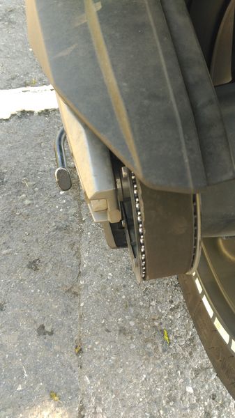

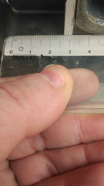

El problema de girarla un cuarto de vuelta, es que no te creas que es fácil ya que el cubre correa no se desmonta completo (queda la parte interna del mismo) por lo que no hay sitio físico para hacerlo.
Por otro lado aprovecho..... Así como por el lado izquierdo si que se me desplazó fácilmente (con unos empujones el eje de la rueda), por el lado derecho no lo hizo tan fácil, (tuve que empujar la rueda mientras la apretaba). ¿Puede tener algo que ver el soporte de la pinza del freno? ¿Me busco un tubo para meter dentro del eje y haciendo palanca, acercarlo más al tornillo tope?.
Quitadas otro par de vueltas a las tuercas de ajuste. Al final sale a 1 mm de desplazamiento del eje por vuelta. En total tras las dos operaciones le he quitado 3 mm, y ahora si que he ajustado bien el lado derecho.
Lo que si que parece de todas todas, es que queda mejor centrada la correa respecto a la corona (no hay más que ver el brillo de la misma):
Mirando por la parte de abajo, sigo sin poder girar el cuarto de vuelta, pero si que, si empujo la correa hacia abajo, casi toca el protector.
Mañana veremos en frío.....

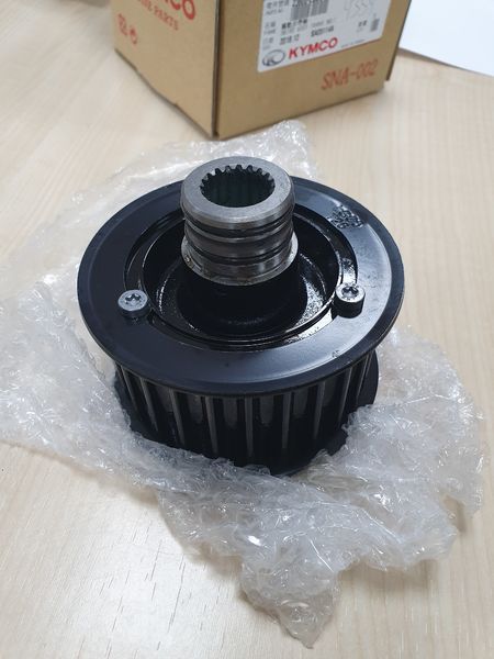

Pues bien, hoy me han avisado para llevar la moto que ya tenían el famoso piñón.
Me ha enseñado el nuevo y explicado que los piñones de serie están formado por 2 piezas, en algunos casos con el tiempo gana holgura entre una y otra pieza y provoca juego y el posterior rozamiento con la correa al no quedar totalmente recto.
Por lo que me ha enseñado y explicado ellos se han dado cuenta de que los piñones que cambian en garantía están formados por una única pieza para evitar este fallo.
Tranquiliza que a parte de que cambian lo que haga falta sin quejas, las piezas que están cambiando son diferentes a las que originan el problema.
Adjunto imagen del piñón nuevo para que veáis como es.
También me comentan que la correa de transmisión final si resulta dañada la cambian en garantía, que aún que no han establecido kilometraje de cambio aún estiman que deben llegar mínimo a los 100mil km.
Ya sabéis que vale un autentico pastizal, me han dicho que a algún cliente se la han cambiado al quejarse.

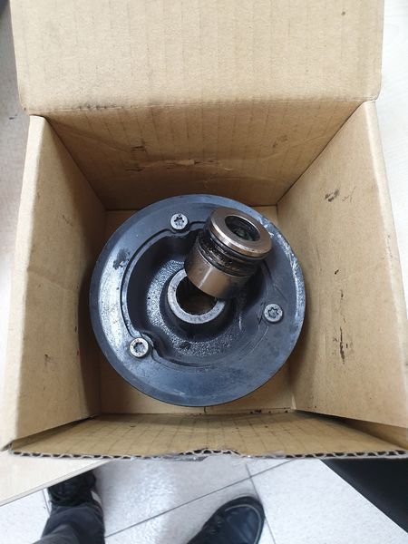

Este es el piñón de origen que esta mal, como podéis ver esta compuesto de 2 piezas, por lo visto el problema se genera con el tiempo que estas 2 piezas ganan juego entre ellas y provoca des-alineación con la correa.
Ya os adjunte foto del piñón nuevo, esta formado de una única pieza, por lo que esperamos que no vuelva  a padecer de lo mismo.

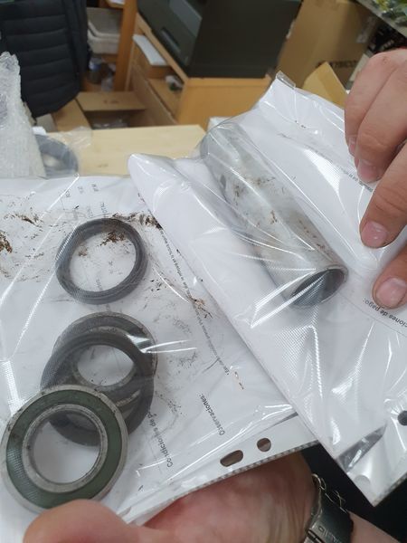

Siguiente:
cojinetes.jpg.b3b157e7259b39d47bff1b515e888f7b.jpg:
Aquí podéis ver los cojinetes que me han cambiado, no se si provocado por el piñón o por que si, también el cilindro que va dentro del eje de la rueda trasera, que creo que también hace una función de cojinete en si.
La verdad es que ahora la moto va muy fina, como debería ir siempre.
