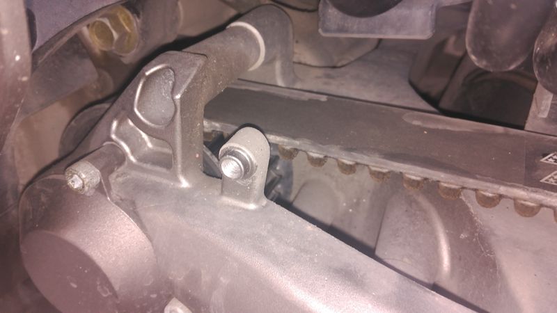

feriber Publicado 15 de Mayo del 2019 Compartir Publicado 15 de Mayo del 2019 Hace 12 horas, Tiritos dijo: Yo cambiaría rodamientos, porque si de verdad están mal y se ha tensado más la cadena, empeoran de fijo. A la vista de que parece que nos toca esperar, esta tarde me voy a arriesgar a tensar yo la correa (no quería tocarla antes de que me cambiaran el piñón, pero por otra parte prefiero hacerlo antes de que se estropeen los rodamientos). Enlace al comentario Compartir en otros sitios web More sharing options...

Tiritos Publicado 15 de Mayo del 2019 Compartir Publicado 15 de Mayo del 2019 Muy bien compañero, eso es un primer paso. Aunque 1,5 mm no es nada, se ha notado el alivio. Como tu dices el piñón no se ve mal, ¿porque dicen que hay que cambiarlo? Si es por el brillo que se le ve en los dientes esto es normal, se marca el brillo por el lado que trabaja y yo insisto que al trabajo de reaccionar la correa si esta se encuentra muy tensada se suma un esfuerzo adicional que es el de encajar el diente del piñón en la correa de manera forzada. ¿Has probado a girar con la mano la correa un cuarto de vuelta? Enlace al comentario Compartir en otros sitios web More sharing options...

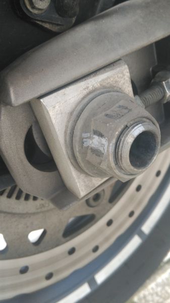

feriber Publicado 16 de Mayo del 2019 Compartir Publicado 16 de Mayo del 2019 Hace 16 horas, Tiritos dijo: Muy bien compañero, eso es un primer paso. Aunque 1,5 mm no es nada, se ha notado el alivio. Como tu dices el piñón no se ve mal, ¿porque dicen que hay que cambiarlo? Si es por el brillo que se le ve en los dientes esto es normal, se marca el brillo por el lado que trabaja y yo insisto que al trabajo de reaccionar la correa si esta se encuentra muy tensada se suma un esfuerzo adicional que es el de encajar el diente del piñón en la correa de manera forzada. ¿Has probado a girar con la mano la correa un cuarto de vuelta? En frío aun me sigue haciendo ruido y vibrando, pero me da la sensación que lo hace menos. La semana que viene la destensaré un poco más. Creo que lo del piñón, es "por si acaso". (por hacerle algo vamos). El problema de girarla un cuarto de vuelta, es que no te creas que es fácil ya que el cubre correa no se desmonta completo (queda la parte interna del mismo) por lo que no hay sitio físico para hacerlo. Por otro lado aprovecho..... Así como por el lado izquierdo si que se me desplazó fácilmente (con unos empujones el eje de la rueda), por el lado derecho no lo hizo tan fácil, (tuve que empujar la rueda mientras la apretaba). ¿Puede tener algo que ver el soporte de la pinza del freno? ¿Me busco un tubo para meter dentro del eje y haciendo palanca, acercarlo más al tornillo tope?. Enlace al comentario Compartir en otros sitios web More sharing options...
Tiritos Publicado 16 de Mayo del 2019 Compartir Publicado 16 de Mayo del 2019 Hace 22 minutos , feriber dijo: Por otro lado aprovecho..... Así como por el lado izquierdo si que se me desplazó fácilmente (con unos empujones el eje de la rueda), por el lado derecho no lo hizo tan fácil, (tuve que empujar la rueda mientras la apretaba). ¿Puede tener algo que ver el soporte de la pinza del freno? ¿Me busco un tubo para meter dentro del eje y haciendo palanca, acercarlo más al tornillo tope?. Lo del lado derecho es normal, ocurre por la propia tensión de la correa que le obliga a que no destense del lado derecho debido a que la tensión de la correa actúa como fuerza de palanca sobre el eje utilizando como punto de apoyo el tensor dela lado izquierdo. Para que lo entiendas más fácil: si se destensara el lado derecho con la tuerca y eje de rueda flojos, la rueda no se moverá, para que se mueva del lado derecho hay que utilizar una palanca que le oblige mientras se aprieta la tuerca. Lo que le has aflojado es muy poco, ya te darás cuenta que hay que aflojar más Un saludo Enlace al comentario Compartir en otros sitios web More sharing options...
Tiritos Publicado 16 de Mayo del 2019 Compartir Publicado 16 de Mayo del 2019 Hace 2 horas, Tiritos dijo: Lo del lado derecho es normal, ocurre por la propia tensión de la correa que le obliga a que no destense del lado derecho debido a que la tensión de la correa actúa como fuerza de palanca sobre el eje utilizando como punto de apoyo el tensor del lado izquierdo Creo que he metido la pata con este comentario ya que el tornillo tensor está por la parte exterior de la correa y no hace de punto de apoyo que impida el destensado del lado derecho, posiblemente tenga razón Feriber de que el motivo sea la propia pinza de freno. El resultado es el mismo, hay que acompañar la rueda con una palanca antes de apretar la tuerca. Enlace al comentario Compartir en otros sitios web More sharing options...

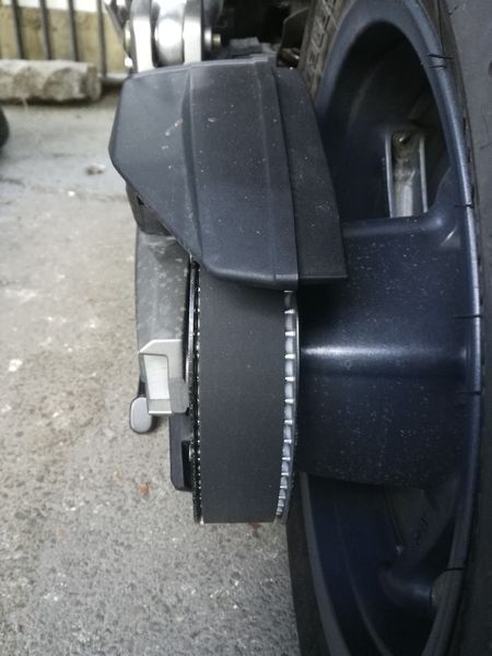

Husky_1972 Publicado 16 de Mayo del 2019 Compartir Publicado 16 de Mayo del 2019 Podeis poner una foto de como queda la correa sobre la corona trasera? , porque esta tarde me la han entregado de la revisión de los 1000 km y al dejarla esta mañana le comenté el ruido de roce que me hacía sobre todo en frío. Me han dado la moto y según ellos era que estaba mal ajustada la tensión y sobre todo mal centrada. Ahora veo que la correa no esta centrada como antes. Ahora veo que esta totalmente pegada a la parte izquierda si lo miras desde atrás. Es normal? Así es como tiene que ir? Yo lo que noto ahora sobre todo en el garaje y cuando vas sin darle gas es un.pequeño roce en.algún punto. Enlace al comentario Compartir en otros sitios web More sharing options...
Husky_1972 Publicado 17 de Mayo del 2019 Compartir Publicado 17 de Mayo del 2019 Hace 10 horas, Husky_1972 dijo: Podeis poner una foto de como queda la correa sobre la corona trasera? , porque esta tarde me la han entregado de la revisión de los 1000 km y al dejarla esta mañana le comenté el ruido de roce que me hacía sobre todo en frío. Me han dado la moto y según ellos era que estaba mal ajustada la tensión y sobre todo mal centrada. Ahora veo que la correa no esta centrada como antes. Ahora veo que esta totalmente pegada a la parte izquierda si lo miras desde atrás. Es normal? Así es como tiene que ir? Yo lo que noto ahora sobre todo en el garaje y cuando vas sin darle gas es un.pequeño roce en.algún punto. Enlace al comentario Compartir en otros sitios web More sharing options...
feriber Publicado 17 de Mayo del 2019 Compartir Publicado 17 de Mayo del 2019 Hace 1 hora, Husky_1972 dijo: La mía está MUY parecida. Un poco menos desplazada a la izquierda, pero no centrada. Enlace al comentario Compartir en otros sitios web More sharing options...
Tiritos Publicado 17 de Mayo del 2019 Compartir Publicado 17 de Mayo del 2019 Mientras no toque el ala lateral de la polea está correcto en cuanto a centraje. Enlace al comentario Compartir en otros sitios web More sharing options...
Husky_1972 Publicado 17 de Mayo del 2019 Compartir Publicado 17 de Mayo del 2019 Hace 41 minutos , Tiritos dijo: Mientras no toque el ala lateral de la polea está correcto en cuanto a centraje. Gracias @Tiritos , es que pensaba que tenia que ir totalmente la correa centrada sobre la banda de rodadura de la corona, es decir, que hubiera la misma distancia entre un lado y el otro. Enlace al comentario Compartir en otros sitios web More sharing options...
