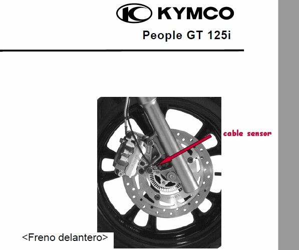

Chulma Publicado 26 de Abril del 2019 Compartir Publicado 26 de Abril del 2019 Es posible que te falle del cable que lee la velocidad En la rueda delantera además del disco de freno llevas un anillo dentado que es como el velocímetro calcula la velocidad de la moto, a dicho anillo le llega un cable que lleva un sensor, es posible o que esté suelto, o que esté roto o que esté sucio Salu2 Enlace al comentario Compartir en otros sitios web More sharing options...
Txavi Publicado 27 de Abril del 2019 Autor Compartir Publicado 27 de Abril del 2019 Saludos Chulma Muchas gracias por tu interés y tu respuesta, ya he localizado dicho cable y parece que está bien, sin embargo tengo una duda, en el caso que tu dices la aguja del velocímetro ¿marcaria la velocidad a la que voy? Y otra mas, el sensor no tiene contacto con el disco ¿no? ¿puede ser un sensor óptico? Muchas gracias de nuevo Enlace al comentario Compartir en otros sitios web More sharing options...
Chulma Publicado 27 de Abril del 2019 Compartir Publicado 27 de Abril del 2019 Utiliza dos sistemas, uno para medir la velocidad y otro para contar los km El sensor es óptico y va dentro del cable en la parte final Salu2 Enlace al comentario Compartir en otros sitios web More sharing options...
