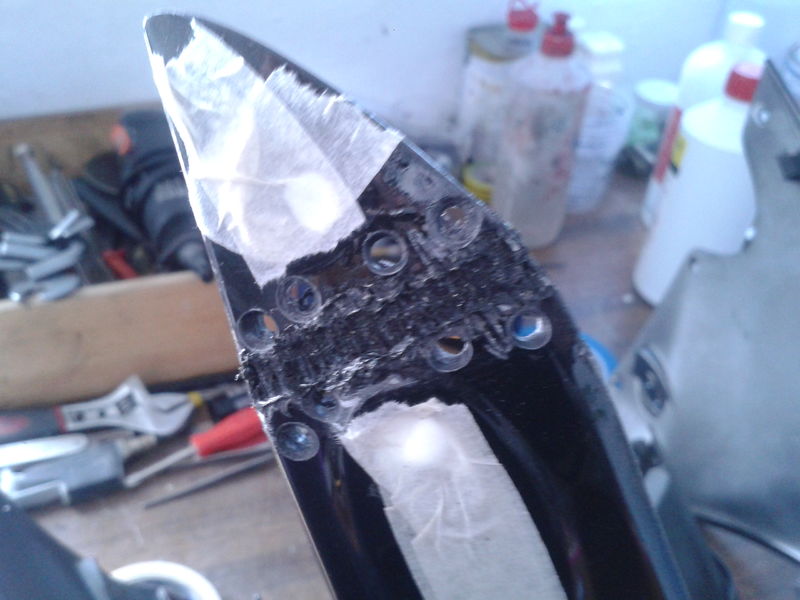

Red Velvet Publicado 3 de Mayo del 2019 Autor Compartir Publicado 3 de Mayo del 2019 La pantalla y el faro derecho, como dije, me los he traído.El faro tiene varios anclajes rotos.Y la cúpula creo que es más viable de reparar de lo que en principio creía. Tiene una fisura que empieza en el vértice inferior y recorre hacia arriba pero sin sobrepasar la zona "ahumada". Concretamente hasta la marca roja en la foto.Creo que si se puede pegar y reforzar por dentro casi no se va a notar.Ya veremos qué me recomiendan.Enviado desde mi Aquaris V Plus mediante Tapatalk Enlace al comentario Compartir en otros sitios web More sharing options...
Perico Moto Publicado 3 de Mayo del 2019 Compartir Publicado 3 de Mayo del 2019 La pantalla es metacrilato. Es un plástico que tiene buena energía superficial y se deja pegar bien, luego se puede reforzar por dentro, con fibra de vidrio o carbono y resina de poliéster o epoxi. Luego la zona, ahumada puedes optar por pintarla por fuera para tapar la fisura, o directamente vinilar esa zona, con vinilo flexible. Si no tienes prisa me la puedes acercar y te la intento arreglar. GRATIS. Estamos en la misma ciudad y alguna experiencia tengo www.par-bikes.blogspot.com Saludos. Enlace al comentario Compartir en otros sitios web More sharing options...
Tiritos Publicado 3 de Mayo del 2019 Compartir Publicado 3 de Mayo del 2019 Si se va a pegar y pintar, os recomiendo hacerle taladros para reforzar y cortar la progresión de la fisura. Por ejemplo taladro de 6 mm y biselado por las 2 caras con broca de 10 mm, esos taladros se rellenan con resina y posteriormente se enmasillan así como el resto de la fisura para después de matizada la superficie a pintar rociarla con pintura en spray . Los taladros se pueden hacer cada 5 o 6 cm. Un saludo Enlace al comentario Compartir en otros sitios web More sharing options...
Red Velvet Publicado 3 de Mayo del 2019 Autor Compartir Publicado 3 de Mayo del 2019 Hace 17 minutos , Perico Moto dijo: La pantalla es metacrilato. Es un plástico que tiene buena energía superficial y se deja pegar bien, luego se puede reforzar por dentro, con fibra de vidrio o carbono y resina de poliéster o epoxi. Luego la zona, ahumada puedes optar por pintarla por fuera para tapar la fisura, o directamente vinilar esa zona, con vinilo flexible. Si no tienes prisa me la puedes acercar y te la intento arreglar. GRATIS. Estamos en la misma ciudad y alguna experiencia tengo www.par-bikes.blogspot.com Saludos. Me quedo sin palabras por tu ofrecimiento. Desde luego que es toda una oferta y te lo agradezco mucho. Sobre la reparación ya había contactado con unos compañeros que trabajan en un taller de "composite" en reparaciones aeronáuticas. A ver si me confirman que pueden hacerlo y ya no te molesto a ti. En el supuesto que no encontrasen hueco para llevársela, me pondré en contacto contigo y llegamos a un acuerdo. Prisa desde luego que no tengo. Reitero las gracias por tu ofrecimiento. Por cierto, ¿estás en El Puerto? Enlace al comentario Compartir en otros sitios web More sharing options...
Perico Moto Publicado 4 de Mayo del 2019 Compartir Publicado 4 de Mayo del 2019 Si, estoy en El Puerto. Ahora mismo estoy trabajando en aeronáutica, pero estuve muchos años dedicado a la reparación de fibra de carbono , cuadros de bicis, carenados, alerones... pintura y aerografía... Siempre tengo algunos trabajitos para hacer como complemento y entre ratos puedo repararte la cúpula si lo necesitases. Saludos. Enlace al comentario Compartir en otros sitios web More sharing options...
Perico Moto Publicado 4 de Mayo del 2019 Compartir Publicado 4 de Mayo del 2019 Hace 3 horas, Tiritos dijo: Si se va a pegar y pintar, os recomiendo hacerle taladros para reforzar y cortar la progresión de la fisura. Por ejemplo taladro de 6 mm y biselado por las 2 caras con broca de 10 mm, esos taladros se rellenan con resina y posteriormente se enmasillan así como el resto de la fisura para después de matizada la superficie a pintar rociarla con pintura en spray . Los taladros se pueden hacer cada 5 o 6 cm. Un saludo Entiendo lo que dices, lo suelo hacer cuando la fisura es en un sitio con poco espacio y donde no hay mucha área para colocar el refuerzo interior (vidrio o carbono). Normalmente la fisura no dejo que se propague porque cuando reparo termoplásticos como el ABS o metacrilato lo que hago es directamente fundir el material y luego reforzar con resina y fibra. En el caso de esta cúpula de SuperDink hay espacio suficiente como para poner un velo de fibra con bastante área. Un ejemplo de donde suelo hacer los taladros lo puedes ver en esta reparación que hice de una punta del carenado de una CBR. Saludos. Enlace al comentario Compartir en otros sitios web More sharing options...
Tiritos Publicado 4 de Mayo del 2019 Compartir Publicado 4 de Mayo del 2019 Por lo que veo eres un profesional en el tema , veo que primero fundes el material con cautín y luego rellenas . Mi comentario era para aficionados. Enlace al comentario Compartir en otros sitios web More sharing options...
