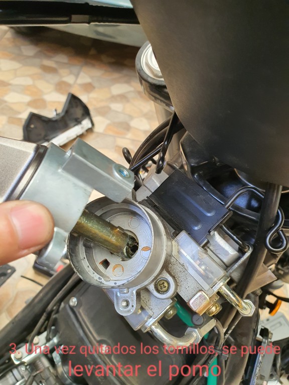

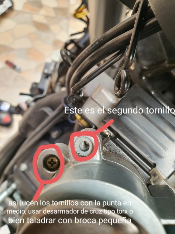

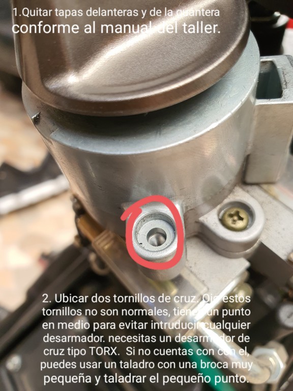

DarkKronda Publicado 9 de Agosto del 2021 Compartir Publicado 9 de Agosto del 2021 (editado) Hola, tal vez llego tarde pero me acaba de pasar este problema. Lo solucione yo mismo ya qué decidí hacer invalida mi garantía al instalar un GPS. Les agrego fotos y video de como se soluciona el problema del keyless se vuelve loco o bien qué el keyless nunca se desactiva. Las fotos de este post no se cargaron en secuencia, por lo que les sugiero ver las fotos de abajo hacia arriba. No me dejo subir todas las fotos, en el siguiente post las adjunto. Espero les sirva, saludos Editado 9 de Agosto del 2021 por DarkKronda A GZ y feriber les gusta esto Enlace al comentario Compartir en otros sitios web More sharing options...
DarkKronda Publicado 9 de Agosto del 2021 Compartir Publicado 9 de Agosto del 2021 2da parte no me dejo subirla al foro, así que lo anexo a enlaces externos. Paso3.1 https://photos.app.goo.gl/H2geJ6oPAnermUBU9 Paso4 https://photos.app.goo.gl/aYUjeZkju7enHAhx5 Paso5 https://photos.app.goo.gl/kLVpfhP95aHT4Nr76 Paso6 https://photos.app.goo.gl/HUbBgfgW64EKXpCv8 Paso6.1 https://photos.app.goo.gl/bEuit6awQd7vL8CM9 Paso7 https://photos.app.goo.gl/vfuVmDnjVH3SVKr86 Las siguientes partes son videos así que las subiré a youtube y comparto los enlaces en el siguiente post. Saludos A feriber, abhang y Tiritos les gusta esto Enlace al comentario Compartir en otros sitios web More sharing options...
DarkKronda Publicado 9 de Agosto del 2021 Compartir Publicado 9 de Agosto del 2021 (editado) Video del antes https://photos.app.goo.gl/MMhimyMn87xcdA9g9 Video del después. https://photos.app.goo.gl/cZHvAWfPeqo57bfL6 Explicación del problema https://photos.app.goo.gl/cWTMpRqPr7VaZwHFA Montar todo en forma inversa, sugiero reemplazar los tornillos que taladramos en el paso 1 con tornillos de cruz normales Editado 9 de Agosto del 2021 por DarkKronda A abhang, Tiritos, ferbual y 1 otro les gusta esto Enlace al comentario Compartir en otros sitios web More sharing options...
