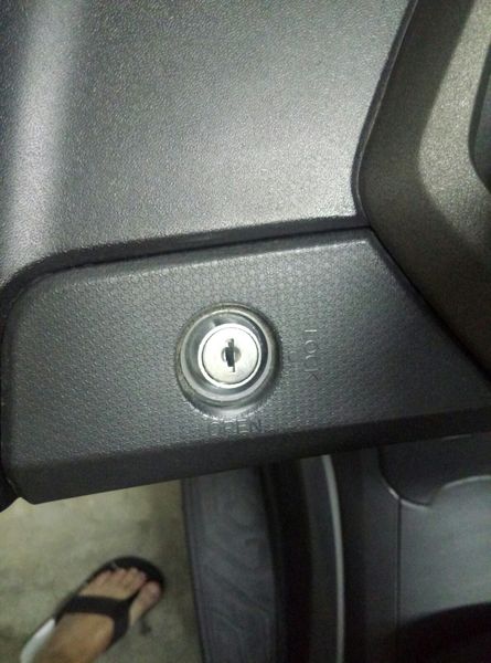

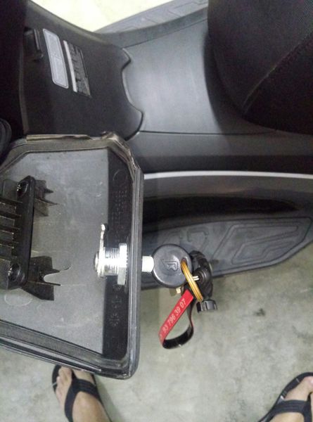

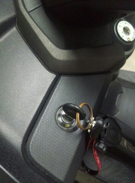

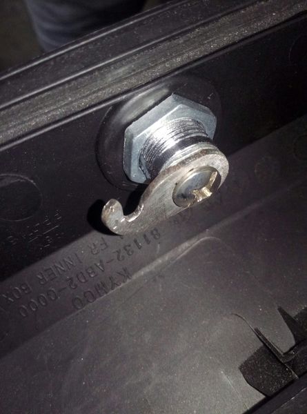

Jose Juan Moreira Arias Publicado 1 de Junio del 2019 Compartir Publicado 1 de Junio del 2019 Hola, bonita moto, la mia es igual pero en gris. Respecto al cierre de la guantera, yo se lo cambie por una cerradura con llave, una de buzon, valen muy poco y queda fenomenal, lo unico es que la pieza de cierre tienes que cortarla y darle la forma con una lima.( Enviare fotos) Saludos Enlace al comentario Compartir en otros sitios web More sharing options...
Jose Juan Moreira Arias Publicado 28 de Agosto del 2019 Compartir Publicado 28 de Agosto del 2019 Os paso las fotos de mi chapucilla, es una simple cerradura de buzón, que vale en Leroy Merlin 2,5 euros Enlace al comentario Compartir en otros sitios web More sharing options...
Dani kym Publicado 28 de Agosto del 2019 Compartir Publicado 28 de Agosto del 2019 Muy guapa en color blanco, que la disfrutes!! Enlace al comentario Compartir en otros sitios web More sharing options...
abhang Publicado 29 de Agosto del 2019 Compartir Publicado 29 de Agosto del 2019 Bonita máquina, y estas cerraduras siempre quedan bien y dan el "apaño". Enlace al comentario Compartir en otros sitios web More sharing options...
