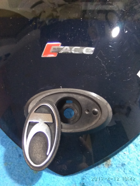

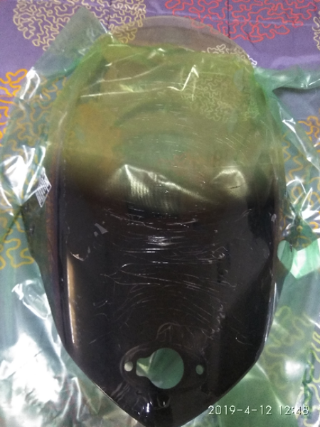

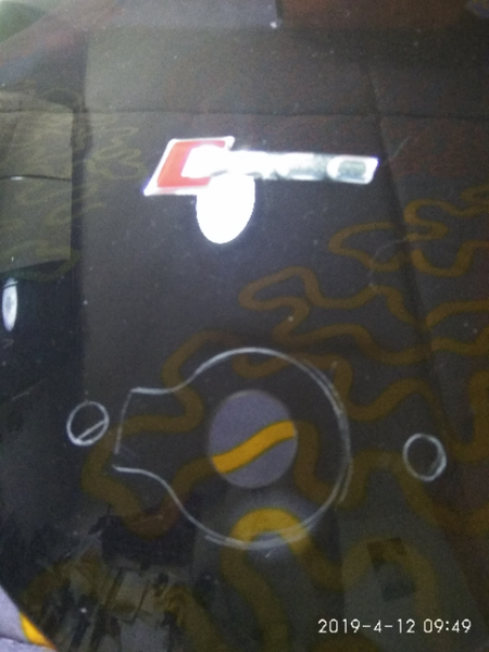

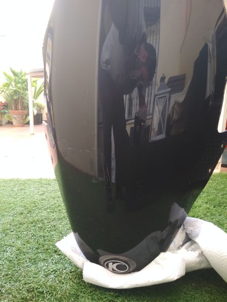

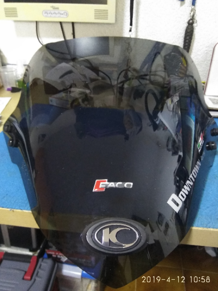

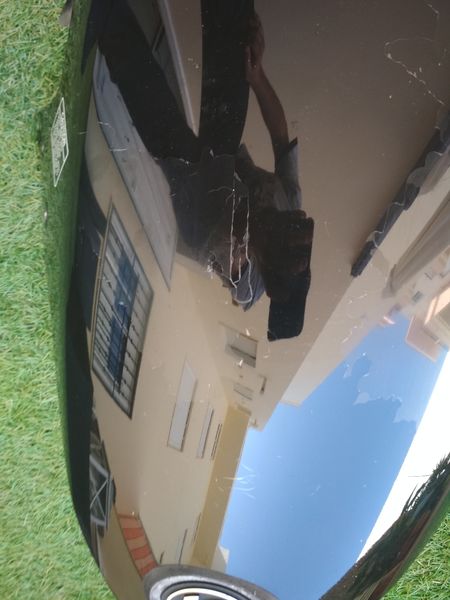

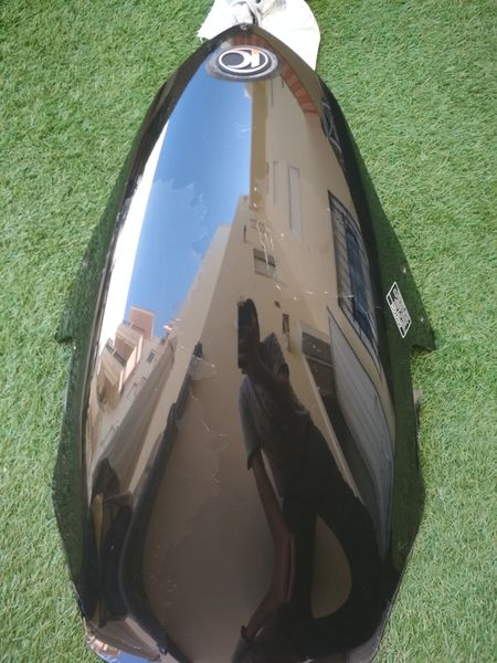

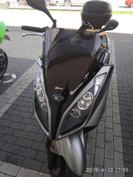

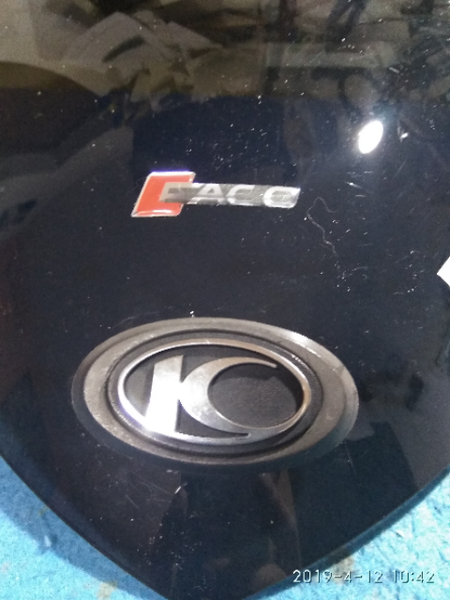

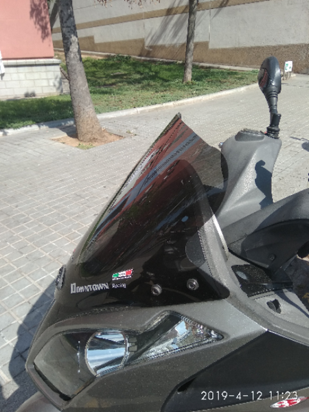

yalas4 Publicado 12 de Abril del 2019 Compartir Publicado 12 de Abril del 2019 Hola compañeros, Pues sucedió que la pantalla de origen de mi sd del 2010, pues se agrietó y se puso amarillenta y la verdad que la veias y te asustaba, jejejejej. Pues mirando precios online, encontré esta pantalla de Faco en gris oscuro, muy, muy guapa y bien de precio, Amazon 57€ con los portes e iva incluido. Me llegó a casa en 5 dias, pasada.La pantalla es compatible con la sd pero no viene en la parte delantera inferior para colocarle el logo de Kymco, solo venia un agujero de apx 12mm, pues me puse manos a la obra con la fresadora de mano y este es el resultado, que os parece.Intentaré subir todas las fotos del proceso.Ahh, le he grabado en un lateral la matricula de la moto con una broca de tres y superficialmente, ha quedado bastante bien. Un abrazo. Enlace al comentario Compartir en otros sitios web More sharing options...
abhang Publicado 12 de Abril del 2019 Compartir Publicado 12 de Abril del 2019 Desplazado el Hilo aquí, a Accesorios. Pues con el trabajo que te has dado te ha quedado mu bien! Enlace al comentario Compartir en otros sitios web More sharing options...

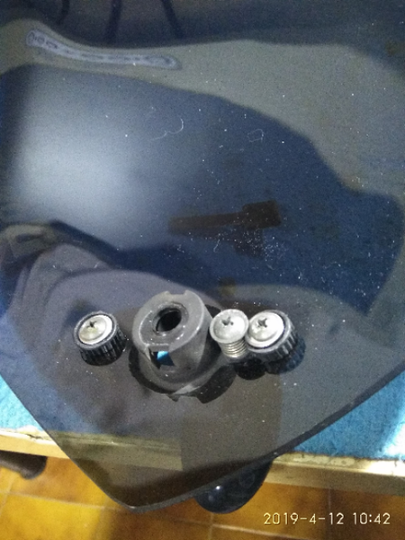

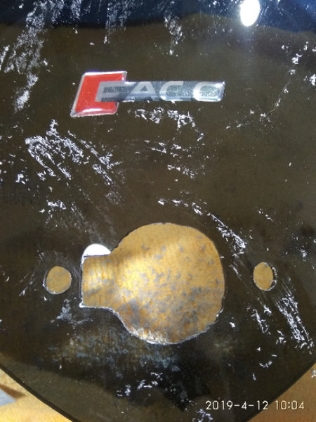

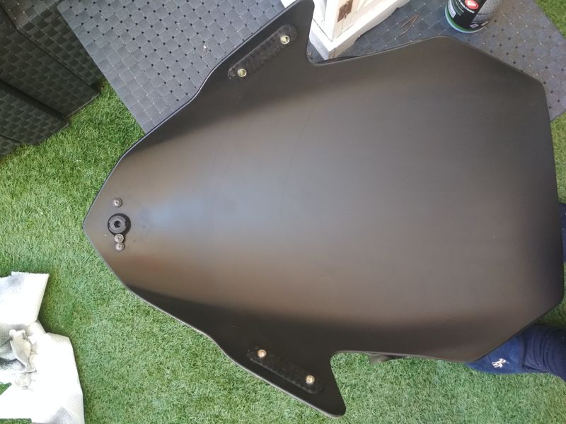

yalas4 Publicado 12 de Abril del 2019 Autor Compartir Publicado 12 de Abril del 2019 Para hacer el recorte para el Logo de Kymco, tenéis que utilizar una fresadora de mano con broca de 3mm y utilizarla como fresa.Cogeis la pantalla vieja y le desmontais el soporte del logo, colocáis la pantalla vieja encima de la nueva Faco y marcas con algo fino el recorte, punzón o rotulador o lápiz, con cuidado y paciencia todo sale bien.Un abrazo.Recordar que tenéis que hacer los topes interiores que sujetan el logo a la pantalla nueva Faco.Los topes en la pantalla original de Kymco viene fijos en la ella. Enlace al comentario Compartir en otros sitios web More sharing options...
yalas4 Publicado 12 de Abril del 2019 Autor Compartir Publicado 12 de Abril del 2019 Hace 14 horas, yalas4 dijo: Para hacer el recorte para el Logo de Kymco, tenéis que utilizar una fresadora de mano con broca de 3mm y utilizarla como fresa.Cogeis la pantalla vieja y le desmontais el soporte del logo, colocáis la pantalla vieja encima de la nueva Faco y marcas con algo fino el recorte, punzón o rotulador o lápiz, con cuidado y paciencia todo sale bien.Un abrazo.Recordar que tenéis que hacer los topes interiores que sujetan el logo a la pantalla nueva Faco.Los topes en la pantalla original de Kymco viene fijos en ella. Y luego este accesorio para hacer más alta la pantalla, se ve buena según lo que he leído, la abrazadera es de aluminio, tienen de varias tonalidades y justo tiene la de la pantalla Faco; https://s.click.aliexpress.com/e/bW4mrueG Enlace al comentario Compartir en otros sitios web More sharing options...

Anze Publicado 12 de Abril del 2019 Compartir Publicado 12 de Abril del 2019 ya en serio, que acabo de caer ahora, con esta pasa itv?? Enlace al comentario Compartir en otros sitios web More sharing options...
yalas4 Publicado 12 de Abril del 2019 Autor Compartir Publicado 12 de Abril del 2019 ITV por supuesto pasa, mira en el ITV se ve de cada guarrada y pasan. Enlace al comentario Compartir en otros sitios web More sharing options...
abhang Publicado 13 de Abril del 2019 Compartir Publicado 13 de Abril del 2019 No veo problema con la ITV, estas pantallas se ven a diario. Enlace al comentario Compartir en otros sitios web More sharing options...

Anze Publicado 22 de Abril del 2019 Compartir Publicado 22 de Abril del 2019 weno acaba de llegarme la mia, en cuanto la ponga pongo alguna fotillo, tiene buena pinta!! En 12/4/2019 en 17:19 , yalas4 dijo: Ahora lo paso compañeros. Carenado anterior gris ahumado oscuro para Kymco Down-Town, cód.28060 https://www.amazon.es/dp/B01A700CQY/ref=cm_sw_r_cp_apa_i_7YkSCbG4HQFP8 una pregunta, notas muxa diferencia en el aire con la cupula nueva? Enlace al comentario Compartir en otros sitios web More sharing options...
yalas4 Publicado 22 de Abril del 2019 Autor Compartir Publicado 22 de Abril del 2019 Hola, Lastima que me enviaran el enlace de la pantalla ya con el recorte, pero bueno, va bien que hagamos algún que otro bricolaje. A ver cómo te queda, sin prisas. Enlace al comentario Compartir en otros sitios web More sharing options...

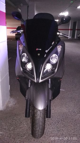

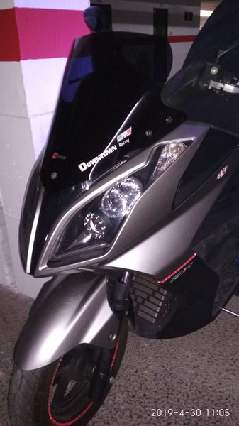

Anze Publicado 30 de Abril del 2019 Compartir Publicado 30 de Abril del 2019 En 22/4/2019 en 13:24 , yalas4 dijo: Hola, Lastima que me enviaran el enlace de la pantalla ya con el recorte, pero bueno, va bien que hagamos algún que otro bricolaje. A ver cómo te queda, sin prisas. Ya esta puesta. Tu tienes la culpa yalas4, jajajajjaj Enlace al comentario Compartir en otros sitios web More sharing options...
yalas4 Publicado 30 de Abril del 2019 Autor Compartir Publicado 30 de Abril del 2019 Ualaaaa, qué guapa te queda.La verdad que vale la pena la poca inversión, es chulísima.Me pasarón un enlace para una pantalla alta para la SD, son transparentes, sale desde 129€ a 135€ apx.Busco el enlace y lo comparto.Un saludo Anze. Enlace al comentario Compartir en otros sitios web More sharing options...
Anze Publicado 1 de Mayo del 2019 Compartir Publicado 1 de Mayo del 2019 Hace 19 horas, yalas4 dijo: Ualaaaa, qué guapa te queda.La verdad que vale la pena la poca inversión, es chulísima.Me pasarón un enlace para una pantalla alta para la SD, son transparentes, sale desde 129€ a 135€ apx.Busco el enlace y lo comparto.Un saludo Anze. primeras impresiones con la nueva cupula, pues esteticamente genial, pero te comes todo el aire, en autovia sobretodo y ayer que la probé subiendo un puerto de montaña tambien, no se yo si merece la pena la estetica con comerme todo el aire, asi que me he quedado un poco regular en cuanto a esas sensaciones, creo que voy a coger la cupula original y le voy a dar un buen pulido a ver si soy capaz de dejarla mejor esteticamente ya que la tengo amarillenta y con la laca saltada en algunos sitios, no tanto como la tuya, asi que a ver que hago. Lo que si vengo es todo rallado porque bajando el puerto de montaña me cruzado con 4 motos que subian, y me han saludado, jajjajajaja, "que maquina la sd125", da el pego de moto grande, no me habia pasado antes, tambien es verdad que nunca habia estado pdte. a esas cosas ya que no soy motero de rutas ni se el codigo motorista, yo solo tengo la moto para moverme para mis cosas, nunca he hecho rutas ni me llama la atencion, por eso me he quedado un poco raro, ,jajajjaajjajaj, será la cupula?? que la hace mas pollua?? a saber........saludos. Enlace al comentario Compartir en otros sitios web More sharing options...

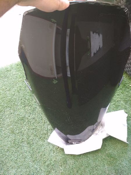

yalas4 Publicado 3 de Mayo del 2019 Autor Compartir Publicado 3 de Mayo del 2019 Yo siempre he llevado la de serie y la verdad es que pasa bastante aire, ahora va de fabula para cuando llegue el buen tiempo.Mi pantalla de serie no se puso amarillenta, se agrietó interiormente, feisima.Lo que no voy a hacer es pintarla totalmente de negro como un vecino, a parte de quedar horrible te quita visibilidad, algo le haré no se el que,.Paso el enlace de una pantalla alta para sd, creo que es mal alta que la de serie, puede ser que me la pida para el proximo invierno, está bastante bien de precio. ahh creo que ya viene con el recorte para el logo y envios gratuitos a partir de 50€.Anze, al comentario de que te saludó un motero, jajajajajja, a mi tambien me pasó, me quedé a cuadros, de frente parece otro tipo de moto, pero bueno.Un saludo. https://www.motoblouz.es/parabrisas-ermax-kymco-125-300-dink-street-2009-2012-7665-v.html?cpkey=dl4_y9upa1I39Zp6tEPS6dhb-tl3X2AzpGjlVNisTxd6VMTIab2iy6nPuWnKsjPY&gclid=EAIaIQobChMIhJvRjq3X4QIVZxbTCh1JCgeHEAQYAiABEgLJ9vD_BwE Enlace al comentario Compartir en otros sitios web More sharing options...
Anze Publicado 3 de Mayo del 2019 Compartir Publicado 3 de Mayo del 2019 Hace 4 horas, yalas4 dijo: Yo siempre he llevado la de serie y la verdad es que pasa bastante aire, ahora va de fabula para cuando llegue el buen tiempo.Mi pantalla de serie no se puso amarillenta, se agrietó interiormente, feisima.Lo que no voy a hacer es pintarla totalmente de negro como un vecino, a parte de quedar horrible te quita visibilidad, algo le haré no se el que,.Paso el enlace de una pantalla alta para sd, creo que es mal alta que la de serie, puede ser que me la pida para el proximo invierno, está bastante bien de precio. ahh creo que ya viene con el recorte para el logo y envios gratuitos a partir de 50€.Anze, al comentario de que te saludó un motero, jajajajajja, a mi tambien me pasó, me quedé a cuadros, de frente parece otro tipo de moto, pero bueno.Un saludo. https://www.motoblouz.es/parabrisas-ermax-kymco-125-300-dink-street-2009-2012-7665-v.html?cpkey=dl4_y9upa1I39Zp6tEPS6dhb-tl3X2AzpGjlVNisTxd6VMTIab2iy6nPuWnKsjPY&gclid=EAIaIQobChMIhJvRjq3X4QIVZxbTCh1JCgeHEAQYAiABEgLJ9vD_BwE esa es demasiado grande para mi gusto, la original me va bien pero estaba feucha, por eso cambié, pero la verdad que se nota un motón el aire, he pintado la original por dentro, ha quedado bien, pero por fuera como esta la laca como rayada, a ver si se pudiera solucionar Enlace al comentario Compartir en otros sitios web More sharing options...
yalas4 Publicado 3 de Mayo del 2019 Autor Compartir Publicado 3 de Mayo del 2019 Aún suerte que se te ha ido un poco la laca, pero a mi es que son grietas interiores.Que pinturas has utilizado? Enlace al comentario Compartir en otros sitios web More sharing options...
Anze Publicado 3 de Mayo del 2019 Compartir Publicado 3 de Mayo del 2019 le ha puesto full dip negro mate alguien ha pasado itv con la cupula original pintada¿¿y no le ha pasado nada?? Enlace al comentario Compartir en otros sitios web More sharing options...
