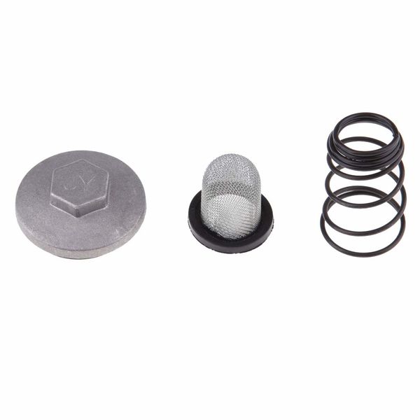

pedrolocoman Publicado 9 de Abril del 2019 Compartir Publicado 9 de Abril del 2019 Buenos días, quería preguntar, y pedir ayuda, como puedo saber cual es el tornillo del cárter en el que se encuentra el tamiz. si alguien pudiera poner una foto seria de mucha ayuda. Un saludo Enlace al comentario Compartir en otros sitios web More sharing options...
Tiritos Publicado 19 de Abril del 2019 Compartir Publicado 19 de Abril del 2019 Hola @pedrolocoman. Te paso un video de cambio de aceite de la superdink 125 donde se ve el tapón del tamiz. Saludos https://youtu.be/JlTP09GZAPc Enlace al comentario Compartir en otros sitios web More sharing options...
pedrolocoman Publicado 23 de Abril del 2019 Autor Compartir Publicado 23 de Abril del 2019 Genial! Muchas gracias Enlace al comentario Compartir en otros sitios web More sharing options...

Mito Publicado 23 de Abril del 2019 Compartir Publicado 23 de Abril del 2019 He visto que en el video cambian el aceite por el lateral. Yo siempre lo he cambiado por debajo, es un tornillo tipo tapón que se ve en el video. En la movie lleva un muelle y un pequeño tamiz que se limpia y listo. No se si la superdink lleva ese muelle. Enlace al comentario Compartir en otros sitios web More sharing options...
TRANCELINE Publicado 23 de Abril del 2019 Compartir Publicado 23 de Abril del 2019 Hace 1 hora, Mito dijo: He visto que en el video cambian el aceite por el lateral. Yo siempre lo he cambiado por debajo, es un tornillo tipo tapón que se ve en el video. En la movie lleva un muelle y un pequeño tamiz que se limpia y listo. No se si la superdink lleva ese muelle. Al menos habras cambiado el filtro no?, pero no el del tamiz, si no el otro, el que va en el lateral. Enlace al comentario Compartir en otros sitios web More sharing options...
JEMN Publicado 24 de Abril del 2019 Compartir Publicado 24 de Abril del 2019 Cuando cambio el aceite vacío el viejo quitando el tapón de abajo, el de la última foto Enlace al comentario Compartir en otros sitios web More sharing options...
MazingerZ Publicado 20 de Julio del 2019 Compartir Publicado 20 de Julio del 2019 En 23/4/2019 en 18:18 , Mito dijo: He visto que en el video cambian el aceite por el lateral. Yo siempre lo he cambiado por debajo, es un tornillo tipo tapón que se ve en el video. En la movie lleva un muelle y un pequeño tamiz que se limpia y listo. No se si la superdink lleva ese muelle. Para qué sirve ese filtro? Y cuando hay q cambiarlo? Gracias Enlace al comentario Compartir en otros sitios web More sharing options...
Mito Publicado 21 de Julio del 2019 Compartir Publicado 21 de Julio del 2019 Hola, ese filtro no se cambia, solo hay que limpiarlo antes de volver a ponerlo. Usa cualquier quitagrasas y lo secas bien y listo. Sirve para que las impurezas del aceite del motor o las micro partículas que caen, se queden ahí y no vayan al motor. Saludos Enlace al comentario Compartir en otros sitios web More sharing options...
