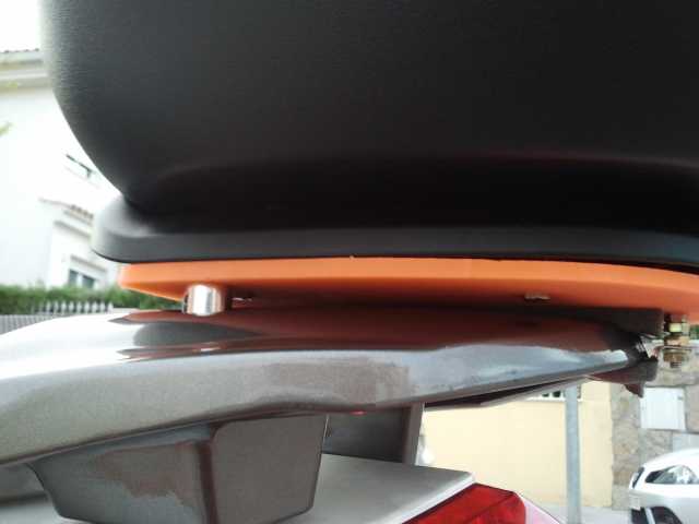

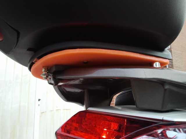

m2882mx Publicado 2 de Mayo del 2012 Compartir Publicado 2 de Mayo del 2012 Gracias Marcopolo!! Ahora mi duda es la siguiente: son 2 casquillos d 3.5 y 2 tornillos d 12cm de metrica y cabeza allen(alante) y atras según veo son 3 tuercas, 1 tornillo y esa pieza d metal. Tendré q ir a una ferretería industrial a q me den esas piezas concretas?? Salu2 Enlace al comentario Compartir en otros sitios web More sharing options...
marcopolo Publicado 2 de Mayo del 2012 Autor Compartir Publicado 2 de Mayo del 2012 Hola los casquillos son de 3,5 cm de largo por 20 de diámetro. Como no los encontré de 20 él ferretero me los corto de un trozo de barra de cortina q son de 19.no me cobro nada. La chapa de atras La tenía en casa, pero con una escuadra dobándola,o alguna chapa la modificas. Enlace al comentario Compartir en otros sitios web More sharing options...
m2882mx Publicado 2 de Mayo del 2012 Compartir Publicado 2 de Mayo del 2012 Hola los casquillos son de 3,5 cm de largo por 20 de diámetro. Como no los encontré de 20 él ferretero me los corto de un trozo de barra de cortina q son de 19.no me cobro nada.La chapa de atras La tenía en casa, pero con una escuadra dobándola,o alguna chapa la modificas. Muchas gracias!!! Enlace al comentario Compartir en otros sitios web More sharing options...
