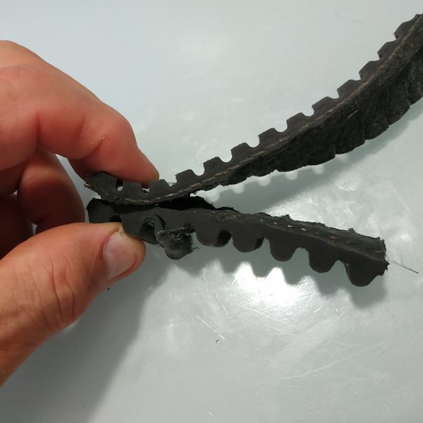

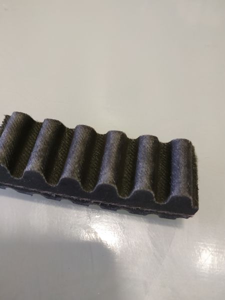

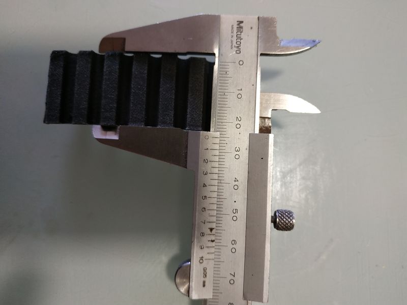

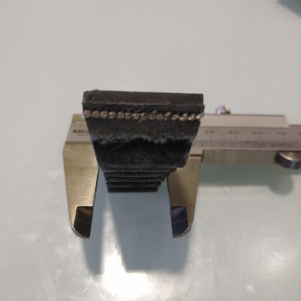

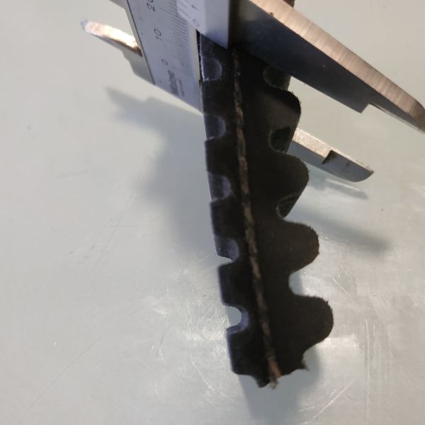

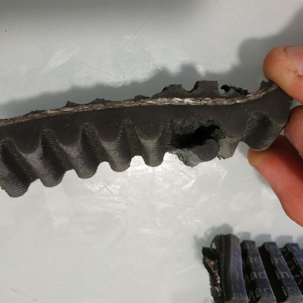

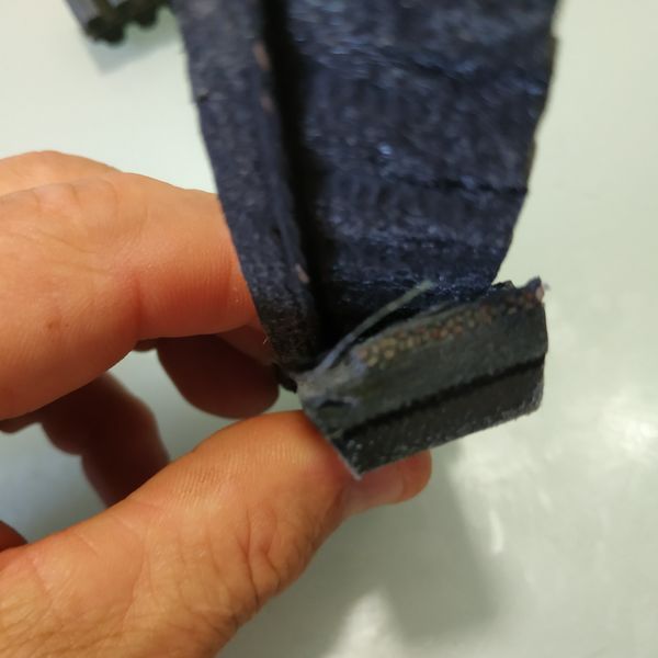

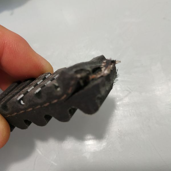

Tiritos Publicado 6 de Agosto del 2019 Compartir Publicado 6 de Agosto del 2019 En 4/8/2019 en 19:30 , mandoble dijo: NO me creo nada que eso de la correa haya ocurrido por culpa de la calidad, eso suena mas bien a otras cosas pero me abstengo de opinar He cortado la correa a trozos para analizar que ha podido pasar, y no aprecio desgaste en anchura (está a 25,2 mm igual que nueva), tampoco se ve que se haya despegado, ya que el material parece arrancado, lo que sí se ve es que se han roto dientes del interior de la correa no se porqué razón si no es un defecto de materiales. Tampoco se ven grietas en la goma. Comprobado el sistema, puedo asegurar que la alineación de poleas (variador y embrague) era correcta, que no hay ningún canto ni protuberancia en las superficies metálicas que haya podido dañar la correa, que la correa no ha salido del Ø máximo de trabajo de la polea y que no ha rozado en la carcasa. Dicho esto, la conclusión que saco es que se ha roto primero un diente de manera fortuita porque el material no ha soportado el esfuerzo solicitado ya que aunque siempre he tratado bien la moto en las salidas (eso lo demuestra el embrague que apenas se ve desgaste ni cristalización), sí que es cierto que al llevar un desarrollo más largo la correa no patina porque va a bajas revoluciones, pero tiene que sufrir un esfuerzo de tracción mayor al tener que mover más deprisa la moto con menos reducción. (Tengo que decir que ese mismo desarrollo lo tenía con la correa original durante más tiempo y esta no se ha roto). Una vez se ha roto el primer diente que lo noté en el ruido (pasó reduciendo en una pendiente), siguieron rompiéndose mas y termino posicionándose mal la correa en las poleas al insistir mantenerla en marcha hasta que se desgarró la correa y se enrolló. Sé que todo esto son elucubraciones que nunca serán demostradas, pero es evidente por el resultado que la correa china no ha soportado lo que soporta la correa original. Un saludo Enlace al comentario Compartir en otros sitios web More sharing options...
avfoto Publicado 7 de Agosto del 2019 Compartir Publicado 7 de Agosto del 2019 En 6/8/2019 en 17:28 , Tiritos dijo: He cortado la correa a trozos para analizar que ha podido pasar, y no aprecio desgaste en anchura (está a 25,2 mm igual que nueva), tampoco se ve que se haya despegado, ya que el material parece arrancado, lo que sí se ve es que se han roto dientes del interior de la correa no se porqué razón si no es un defecto de materiales. Tampoco se ven grietas en la goma. Comprobado el sistema, puedo asegurar que la alineación de poleas (variador y embrague) era correcta, que no hay ningún canto ni protuberancia en las superficies metálicas que haya podido dañar la correa, que la correa no ha salido del Ø máximo de trabajo de la polea y que no ha rozado en la carcasa. Dicho esto, la conclusión que saco es que se ha roto primero un diente de manera fortuita porque el material no ha soportado el esfuerzo solicitado ya que aunque siempre he tratado bien la moto en las salidas (eso lo demuestra el embrague que apenas se ve desgaste ni cristalización), sí que es cierto que al llevar un desarrollo más largo la correa no patina porque va a bajas revoluciones, pero tiene que sufrir un esfuerzo de tracción mayor al tener que mover más deprisa la moto con menos reducción. (Tengo que decir que ese mismo desarrollo lo tenía con la correa original durante más tiempo y esta no se ha roto). Una vez se ha roto el primer diente que lo noté en el ruido (pasó reduciendo en una pendiente), siguieron rompiéndose mas y termino posicionándose mal la correa en las poleas al insistir mantenerla en marcha hasta que se desgarró la correa y se enrolló. Sé que todo esto son elucubraciones que nunca serán demostradas, pero es evidente por el resultado que la correa china no ha soportado lo que soporta la correa original. Un saludo Alucina. No había alguien mas con la correa china por ahí? Por cierto, que sentido tiene que tenga dientes por ambos lados? porque que yo sepa nuestro sistema de variador no tiene ningún sistema de dentado, verdad? Enlace al comentario Compartir en otros sitios web More sharing options...
Tiritos Publicado 7 de Agosto del 2019 Compartir Publicado 7 de Agosto del 2019 Los dientes son para facilitar su adaptación a la polea, cuando son correas un poco gruesas no se doblan fácil para adaptarse al diámetro pequeño de la polea con el variador abierto y patinarian. Enlace al comentario Compartir en otros sitios web More sharing options...
avfoto Publicado 7 de Agosto del 2019 Compartir Publicado 7 de Agosto del 2019 Hace 2 minutos , Tiritos dijo: Los dientes son para facilitar su adaptación a la polea, cuando son correas un poco gruesas no se doblan fácil para adaptarse al diámetro pequeño de la polea con el variador abierto y patinarian. Aaaah, ok!! Imagino que llevarán dentado por los dos lados para darle mas fuerza y no cargarla de peso que pueda generar inercias innecesarias, no? Enlace al comentario Compartir en otros sitios web More sharing options...
