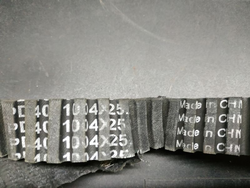

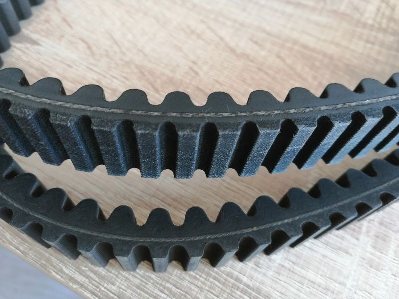

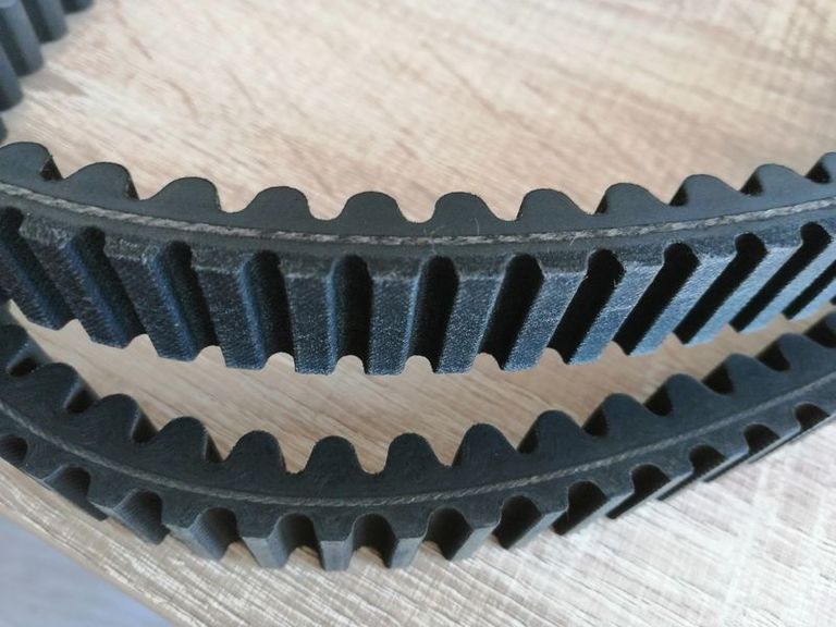

lime Publicado 23 de Julio del 2019 Compartir Publicado 23 de Julio del 2019 @Tiritos, sd del 2011 lea7 variador lge5, llevaba 15,5gr rodillos de serie cuando los cambié. El corte no es liso perfecto y no apoya toda la superficie, la de arriba es la china. Fíjate que la punta de la parte más ancha tiene otro color, esa parte no hace contacto creo y la otra es lisa perfecta y hace contacto toda la superficie. Al tacto se nota perfectamente, pensé que eso podrían ser los grados de inclinación. Le doy con una lija fina? jeje Enlace al comentario Compartir en otros sitios web More sharing options...
Tiritos Publicado 23 de Julio del 2019 Compartir Publicado 23 de Julio del 2019 Hace 6 minutos , lime dijo: @Tiritos, sd del 2011 lea7 variador lge5, llevaba 15,5gr rodillos de serie cuando los cambié. El corte no es liso perfecto y no apoya toda la superficie, la de arriba es la china. Fíjate que la punta de la parte más ancha tiene otro color, esa parte no hace contacto creo y la otra es lisa perfecta y hace contacto toda la superficie. Al tacto se nota perfectamente, pensé que eso podrían ser los grados de inclinación. Le doy con una lija fina? jeje En esta foto se ve más claro el matiz que tú comentas, pero yo sigo insistiendo: si la correa patina, es como si patina el embrague, se nota perfectamente que suben las r.p.m. antes de aumentar la velocidad, así que tú mismo, saca tus conclusiones. Ya que tienes las dos juntas ponlas sobre la mesa en forma opuesta de manera que se toquen las dos partes más gruesas, y al tacto notarás seguramente que la china sea más alta. Saludos Enlace al comentario Compartir en otros sitios web More sharing options...
lime Publicado 23 de Julio del 2019 Compartir Publicado 23 de Julio del 2019 @Tiritos, si no patina será otra cosa, no tendrá el agarre correcto y por eso no puede subir bien de vueltas, vendrá mal cortada o defectuosa. La china parece un poco más ancha pero casi nada, si es 25,2 esta es 25,1 por decirte algo, no tengo para medir eso con precisión. @avfoto, fijate en este detalle que he comentado antes de montarla y nos cuentas. Saludos! Enlace al comentario Compartir en otros sitios web More sharing options...
avfoto Publicado 23 de Julio del 2019 Compartir Publicado 23 de Julio del 2019 Hace 2 minutos , lime dijo: @Tiritos, si no patina será otra cosa, no tendrá el agarre correcto y por eso no puede subir bien de vueltas, vendrá mal cortada o defectuosa. La china parece un poco más ancha pero casi nada, si es 25,2 esta es 25,1 por decirte algo, no tengo para medir eso con precisión. @avfoto, fijate en este detalle que he comentado antes de montarla y nos cuentas. Saludos! Me llegó la china, pero todavía no la he montado. La Bando que iba como el cul* me ha mejorado bastante desde que le quité los 6 rodillos que llevaba mi variador (sí, mi variador iba sólo con 6 rodillos) y le pues 8 Dr. Pulley de 14gr. Aunque si que es cierto que de 100 a 110km/h a veces parece que le falte potencia al motor, pero solo lo hace a veces. Voy a aguantar esta correa y cuando vea que toca le meteré la china. Enlace al comentario Compartir en otros sitios web More sharing options...
Tiritos Publicado 23 de Julio del 2019 Compartir Publicado 23 de Julio del 2019 Hace 33 minutos , lime dijo: @Tiritos, si no patina será otra cosa, no tendrá el agarre correcto y por eso no puede subir bien de vueltas, vendrá mal cortada o defectuosa. La china parece un poco más ancha pero casi nada, si es 25,2 esta es 25,1 por decirte algo, no tengo para medir eso con precisión. @avfoto Creo que van a ser los rodillos, he hablado con Motos Manu.es que es un proveedor fiable y me dice que los Dr Pulley para Superdink 300 de 2011 tienen que ser de 12gr. Si los rodillos son de 14,5 cambia la configuración del variador y puede ser que en algún punto no te vaya bien. Yo de ti les pasaría una broca de 10 con mucho cuidado a los rodillos y te quedaran de un peso de 12,75g, pero si dices que con la correa Malossi la moto te va bien, pues tú mismo. También decías al principio que la correa china te iba bien. Un saludo Enlace al comentario Compartir en otros sitios web More sharing options...

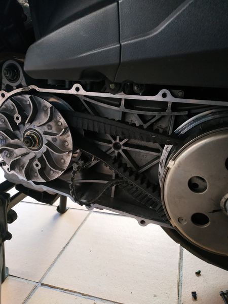

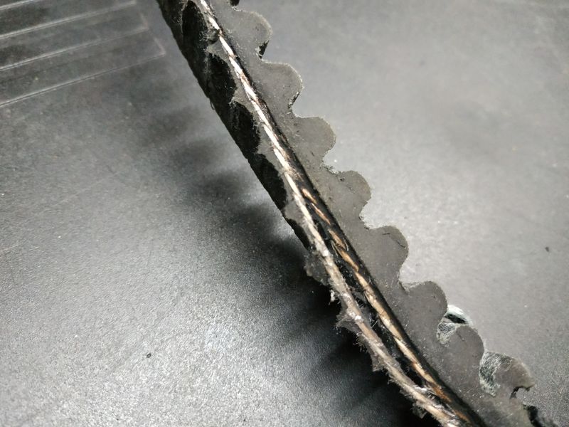

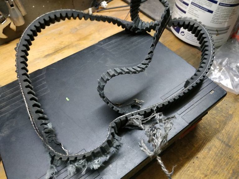

Tiritos Publicado 4 de Agosto del 2019 Compartir Publicado 4 de Agosto del 2019 En 23/7/2019 en 17:03 , lime dijo: @Tiritos, sd del 2011 lea7 variador lge5, llevaba 15,5gr rodillos de serie cuando los cambié. El corte no es liso perfecto y no apoya toda la superficie, la de arriba es la china. Fíjate que la punta de la parte más ancha tiene otro color, esa parte no hace contacto creo y la otra es lisa perfecta y hace contacto toda la superficie. Al tacto se nota perfectamente, pensé que eso podrían ser los grados de inclinación. Le doy con una lija fina? jeje Hola compañeros. Como sabéis esa correa "China" la he estado probando en mi moto para ver el resultado (me la regalaron), y a pesar de que las medidas son perfectas y tiene un aspecto robusto, NO SIRVE PARA NADA. Se me ha roto con menos de 1000 Km porque se ha despegado la parte dentada exterior que es de otro material (por eso tiene otro color), la he notado al romper los primeros dientes, y he conducido super lento haber si llegaba a casa, pero se me ha enrollado en la polea y he tenido que llamar a la grúa. Esto le da la razón al compañero Mandoble, que siempre dice que el mejor repuesto es el original, tengo que admitirlo, pero yo soy de la opinión de que los repuestos de marca, como Bando, Mitsuboshi, etc. que montan otras motos de serie son tan fiables como la nuestra original, solo es cuestión de que las medidas se adapten a la nuestra. Lo que saben hasta los niños es que los productos sin marca que pone "Made in China" no sirven ni para juguete, nunca debí haberme fiado. Os pongo unas fotos de como quedó la nefasta correa. Un saludo Enlace al comentario Compartir en otros sitios web More sharing options...
avfoto Publicado 4 de Agosto del 2019 Compartir Publicado 4 de Agosto del 2019 Hace 16 minutos , Tiritos dijo: Hola compañeros. Como sabéis esa correa "China" la he estado probando en mi moto para ver el resultado (me la regalaron), y a pesar de que las medidas son perfectas y tiene un aspecto robusto, NO SIRVE PARA NADA. Se me ha roto con menos de 1000 Km porque se ha despegado la parte dentada exterior que es de otro material (por eso tiene otro color), la he notado al romper los primeros dientes, y he conducido super lento haber si llegaba a casa, pero se me ha enrollado en la polea y he tenido que llamar a la grúa. Esto le da la razón al compañero Mandoble, que siempre dice que el mejor repuesto es el original, tengo que admitirlo, pero yo soy de la opinión de que los repuestos de marca, como Bando, Mitsuboshi, etc. que montan otras motos de serie son tan fiables como la nuestra original, solo es cuestión de que las medidas se adapten a la nuestra. Lo que saben hasta los niños es que los productos sin marca que pone "Made in China" no sirven ni para juguete, nunca debí haberme fiado. Os pongo unas fotos de como quedó la nefasta correa. Un saludo jod*r, vaya liada. Yo tengo una por estrenar, pero me parece que así se va a quedar. Lo que también tengo claro es que la Bando no funciona bien. Así que va a haber que buscar la original pero a ver donde se encuentra al menor precio, porque me parece que tiene un precio excesivo Enlace al comentario Compartir en otros sitios web More sharing options...
Tiritos Publicado 4 de Agosto del 2019 Compartir Publicado 4 de Agosto del 2019 Ahora mismo, avfoto dijo: jod*r, vaya liada. Yo tengo una por estrenar, pero me parece que así se va a quedar. Lo que también tengo claro es que la Bando no funciona bien. Así que va a haber que buscar la original pero a ver donde se encuentra al menor precio, porque me parece que tiene un precio excesivo Si, pero esa Bando de la que hablas es la que le sirvieron al taller y no es de las medidas adecuadas, Hay una Bando que yo he recomendado en el foro y que ya la han probado algunos compañeros que tiene buen precio y es repuesto original de Honda, la referencia es: G8009970. Por eso no se puede generalizar diciendo: "La Bando no funciona bien" por que hay muchas medidas, incluso para la misma moto (Honda Forza)hay distintas medidas depende del año de fabricación El compañero Rufus puso la web siguiente: https://www.ridewill.it/p/en/bando-g8009970-belt-bando-honda-sh-300-07-15-ho23100-ktw-901-honda-sh-300-07-nss-forza-300-15-/33220/ Tambien hay alternativa para la S.D.300 en marca Malossi, pero la original de la 300 no es tan cara como la de la 350 (esa sí que es un robo). Saludos Enlace al comentario Compartir en otros sitios web More sharing options...
avfoto Publicado 4 de Agosto del 2019 Compartir Publicado 4 de Agosto del 2019 Hace 2 minutos , Tiritos dijo: Si, pero esa Bando de la que hablas es la que le sirvieron al taller y no es de las medidas adecuadas, Hay una Bando que yo he recomendado en el foro y que ya la han probado algunos compañeros que tiene buen precio y es repuesto original de Honda, la referencia es: G8009970. Por eso no se puede generalizar diciendo: "La Bando no funciona bien" por que hay muchas medidas, incluso para la misma moto (Honda Forza)hay distintas medidas depende del año de fabricación El compañero Rufus puso la web siguiente: https://www.ridewill.it/p/en/bando-g8009970-belt-bando-honda-sh-300-07-15-ho23100-ktw-901-honda-sh-300-07-nss-forza-300-15-/33220/ Tambien hay alternativa para la S.D.300 en marca Malossi, pero la original de la 300 no es tan cara como la de la 350 (esa sí que es un robo). Saludos La que has puesto en el link funciona bien, es de las medidas buenas y solo vale 46€??? Lo que también tengo claro es que los Dr. Pulley de 15 gr. Que he puesto han mejorado la salida con la correa Bando "mala", pero de 90 en adelante es un suplicio. Así que le voy a poner unos dr. Pulley de 12 gramos tal y como ellos recomiendan (recomiendan rodillos un 10-15% mas ligeros que los de origen). Si me confirmas lo de la correa del link la pido hoy mismo.... Enlace al comentario Compartir en otros sitios web More sharing options...
