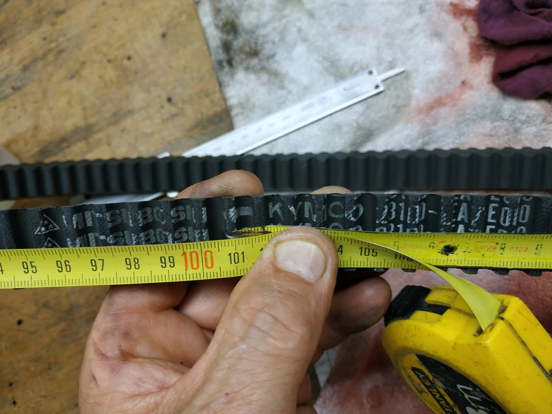

Tiritos Publicado 5 de Julio del 2019 Compartir Publicado 5 de Julio del 2019 Hace 1 hora, lime dijo: @Tiritos, en tu foto la correa mide 101 por el exterior y la china 103, a esto me refería, ¿en que puede influir? Aprovecho para seguir reportando, la correa chiná ha mejorado cada día, estoy contento, la recomiendo. Veremos cuantos kilómetros aguanta os iré contando. He apretado la tuerca del variador y embrague manualmente, ¿puede influir que esté un poco más o menos apretada? Hola Lime. Mi correa no mide 101 cm como tu dices, y la china no puede medir 103. La foto que puse es para que se vea aproximadamente de que medida estamos hablando, porque con el metro no se puede medir con precisión la longitud de correa, mi correa mide 1004mm de longitud nominal (puede haber unos milímetros de tolerancia, pero no centímetros) en la foto, te mando otra ampliada, si te fijas, se puede decir que mide 1007 mm o lo que sería lo mismo en cm: 100,7 cm tu me estas hablando de que la china mide 103 cm y eso no puede ser porque serían 1030mm, y esa diferencia es mucha, yo tengo otra correa china instalada como la tuya a modo de prueba, y es de 1004mm de longitud nominal o 100,4 cm y me va bien desde el primer día, porque todavía no le he pasado de 130 Km/h y muy puntualmente, le estoy haciendo que se acople primero. Si tu correa fuera de 103 cm como tú dices, esa diferencia haría que se notara el desarrollo muy corto, cuando en realidad, has notado el desarrollo un poco más largo debido a la anchura y longitud que son las que toca: 1004 x 25,2mm. El que hayas apretado manualmente, si está suficientemente fuerte no influye, y si está floja, se te soltarán las tuercas y tendrás una avería. Esas tuercas hay que apretarlas con dinamométrica por lo menos a 6,5 Kg por metro de palanca (65N/m) y eso es mucha fuerza. Cuando no se dispone de dinamométrica y se va a hacer con otros medios, cuando la vamos a aflojar si sabemos que estaba bien (revisada por el taller con anterioridad), es mejor marcar la posición de la tuerca con relación al eje, para después cuando volvamos a apretar, llevar la tuerca a su posición de origen, y así sabemos que quedó como estaba. Un saludo Enlace al comentario Compartir en otros sitios web More sharing options...

Tiritos Publicado 5 de Julio del 2019 Compartir Publicado 5 de Julio del 2019 Estos chinos siempre la misma, ja ja . Si te fijas en la foto ampliándola se ve gravado en la correa 1004. Enlace al comentario Compartir en otros sitios web More sharing options...
lime Publicado 5 de Julio del 2019 Compartir Publicado 5 de Julio del 2019 Si si, por eso me hice un lío, jaja Enlace al comentario Compartir en otros sitios web More sharing options...
