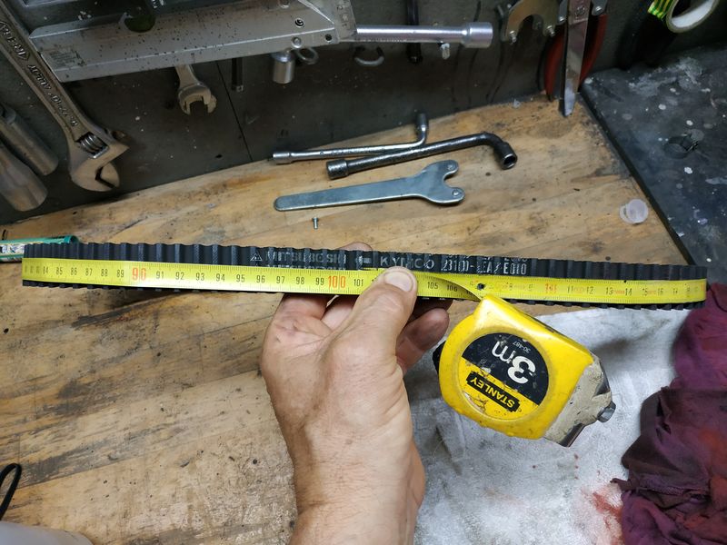

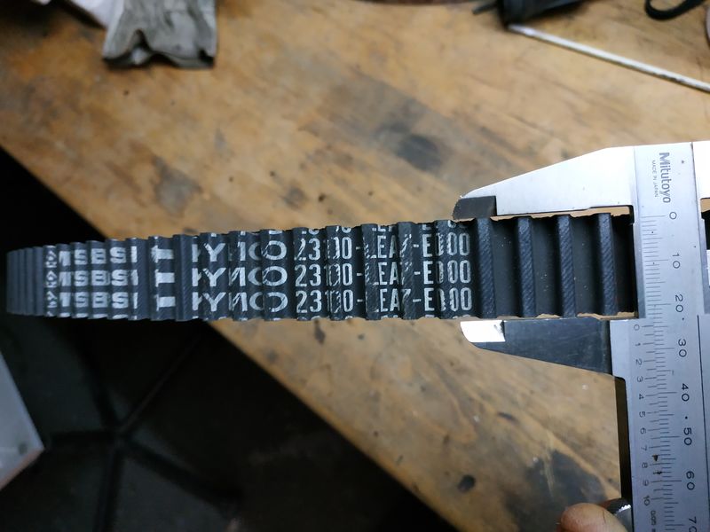

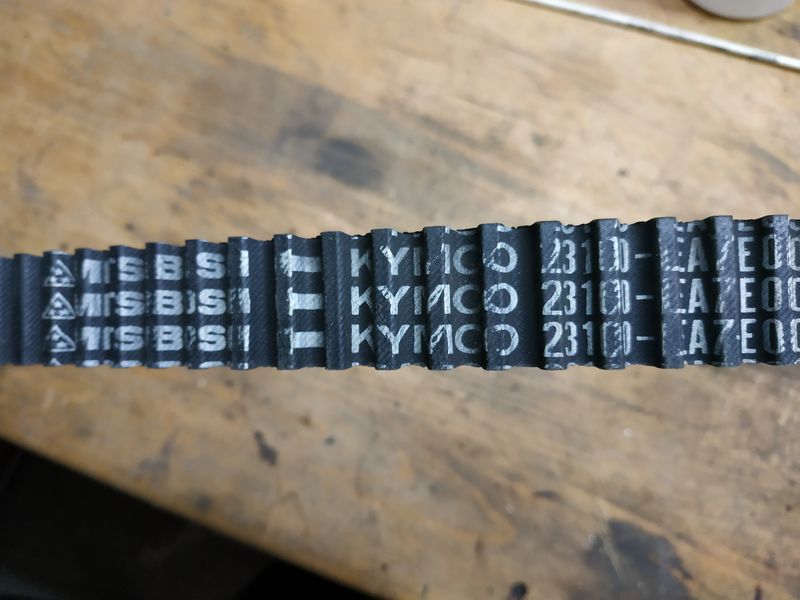

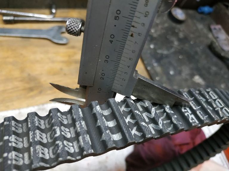

avfoto Publicado 5 de Julio del 2019 Compartir Publicado 5 de Julio del 2019 Hace 1 minuto , Tiritos dijo: Hola @avfoto Te paso una prueba fehaciente de que las medidas originales de la correa Kymco 23100-LEA-E01 y también 23100-LEA-E00 (son las mismas) son: 1004mm de longitud; 25,2 mm de anchura ; 14,7 mm de alto y corresponden a la referencia MITSUBOSHI 36124601 como dice el catálogo. La correa fotografiada es la de mi moto de fábrica, ya está usada, pero mantiene la línea de referencia para comprobar medidas. Un saludo Muchísimas gracias tio!! Enlace al comentario Compartir en otros sitios web More sharing options...

lime Publicado 5 de Julio del 2019 Compartir Publicado 5 de Julio del 2019 @Tiritos, en tu foto la correa mide 101 por el exterior y la china 103, a esto me refería, ¿en que puede influir? Aprovecho para seguir reportando, la correa chiná ha mejorado cada día, estoy contento, la recomiendo. Veremos cuantos kilómetros aguanta os iré contando. He apretado la tuerca del variador y embrague manualmente, ¿puede influir que esté un poco más o menos apretada? Enlace al comentario Compartir en otros sitios web More sharing options...
