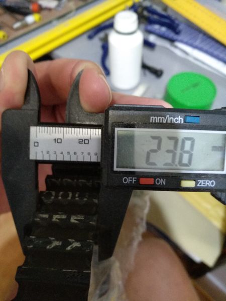

Tiritos Publicado 14 de Junio del 2019 Compartir Publicado 14 de Junio del 2019 Hace 10 horas, juanfry dijo: yo le he ofrecido 86€ con envío y no a tragado la medí con el calibre y tiene 1,6 mm menos de ancho k la de origen y de estado impecable Si tiene 1'6 mm menos ya está para cambiar, eso no quiere decir que te dure muchos km hasta que se aprecie el deterioro. Cuando se acusa ese desgaste, el desarrollo va más corto, consume más y estira menos la velocidad, lo que pasa es que te habituas a ello. Enlace al comentario Compartir en otros sitios web More sharing options...
juanfry Publicado 14 de Junio del 2019 Compartir Publicado 14 de Junio del 2019 Hace 1 hora, Tiritos dijo: Si tiene 1'6 mm menos ya está para cambiar, eso no quiere decir que te dure muchos km hasta que se aprecie el deterioro. Cuando se acusa ese desgaste, el desarrollo va más corto, consume más y estira menos la velocidad, lo que pasa es que te habituas a ello. correcto, y si k lo he notado lo k ocurre es k hago poca autovía y la idea es de venderla si fuese a kedarmela le pondría una nueva y guardaría esta de recambio en caso de rotura Enlace al comentario Compartir en otros sitios web More sharing options...

Tiritos Publicado 14 de Junio del 2019 Compartir Publicado 14 de Junio del 2019 Hace 54 minutos , indalezio dijo: Un día de estos subo unas fotos de como estaba la correa tras 26000 km y vosotros mismos opináis. Es importante también la medida de anchura, no sólo el aspecto. Enlace al comentario Compartir en otros sitios web More sharing options...
mandoble Publicado 14 de Junio del 2019 Compartir Publicado 14 de Junio del 2019 Efectivamente tal como dice Tiritos, es más yo diría que es casi más importante que el aspecto yo hasta las comprobaba con el calibre Enlace al comentario Compartir en otros sitios web More sharing options...

indalezio Publicado 18 de Junio del 2019 Autor Compartir Publicado 18 de Junio del 2019 En 14/6/2019 en 14:14 , Tiritos dijo: Es importante también la medida de anchura, no sólo el aspecto. Sin duda alguna la anchura tiene que ser importante para el comportamiento de la moto, por curiosidad la mediré con un calibre y os diré en cuanto ha quedado. Enlace al comentario Compartir en otros sitios web More sharing options...
indalezio Publicado 19 de Junio del 2019 Autor Compartir Publicado 19 de Junio del 2019 En 18/6/2019 en 9:30 , indalezio dijo: Sin duda alguna la anchura tiene que ser importante para el comportamiento de la moto, por curiosidad la mediré con un calibre y os diré en cuanto ha quedado. Bueno, ahí envío la medida de la correa original de la moto después de 26000 km. El aspecto de la correa genial. Saludos Enlace al comentario Compartir en otros sitios web More sharing options...
Tiritos Publicado 19 de Junio del 2019 Compartir Publicado 19 de Junio del 2019 Hace 4 minutos , indalezio dijo: Bueno, ahí envío la medida de la correa original de la moto después de 26000 km. El aspecto de la correa genial. Saludos ¡¡Muy bien!! La mia (SD350) de origen me venia con algo mas de 24 mm y ahora con 8000 km debe estar del orden de 24 mm pero el desarrollo siempre lo vi demasiado corto y creo que era por la anchura de la correa. Si has puesto la correa del chino y tiene 25,2 mm de anchura habras notado que ahora revoluciona menos y que reduce mejor. Un saludo Enlace al comentario Compartir en otros sitios web More sharing options...
indalezio Publicado 20 de Junio del 2019 Autor Compartir Publicado 20 de Junio del 2019 Efectivamente como ya comenté la moto va mucho mas suave, en las reducciones apenas noto mucho cambio, aunque algo si, pero es que yo no voy a mucha velocidad por ciudad que es mi recorrido habitual y las calles son cortas. saludos Enlace al comentario Compartir en otros sitios web More sharing options...

Tiritos Publicado 20 de Junio del 2019 Compartir Publicado 20 de Junio del 2019 Hace 26 minutos , mandoble dijo: De que reducciones hablamos? El muelle de equilibrio del embrague es el encargado de tensar la correa, si la correa está más fina por desgaste (1,5mm) el muelle la comprime menos y no recoje la correa tan rapido cuando soltamos gas, por lo que el motor se mantiene con más inercia y aunque es verdad que la reducción de un scooter es mínima, si el muelle del embrague funciona mal aún reduce menos. Por supuesto la reducción de una moto con marchas no tiene nada que ver, pero te garantizo que con la configuración adecuada si se nota la reduccion en un motor de scooter de 300 cc y creo que esto no es un motivo de mofa. Un saludo Enlace al comentario Compartir en otros sitios web More sharing options...
