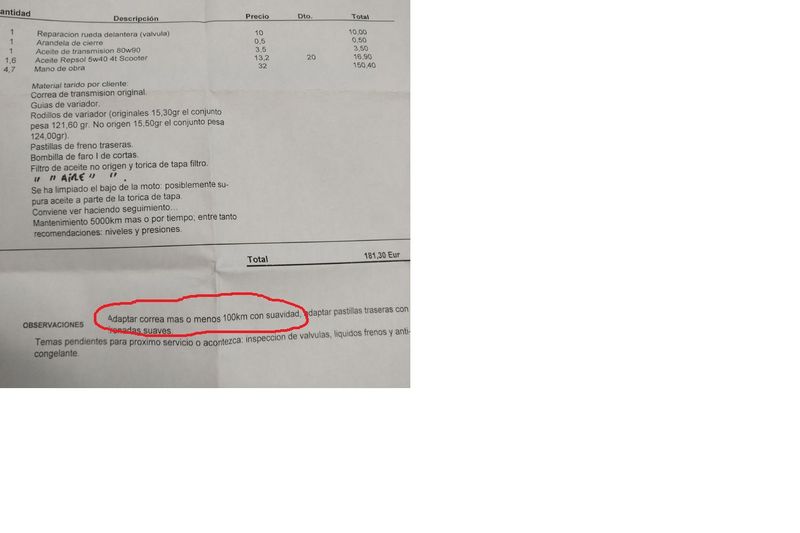

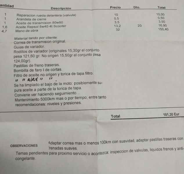

indalezio Publicado 14 de Mayo del 2019 Autor Compartir Publicado 14 de Mayo del 2019 Bueno, os comento lo que finalmente he hecho: Compre la correa, en principio, original a un chino por ebay ya que el mecánico me insistió en la original y puesta está sin ningún problema y según me ha dicho se ve muy buena correa, precio 82 € y en 15 días en casa sin aduanas. Al respecto he de comentar que la que tenía con 26.000 km, estaba bastante bien, sin grietas ni deshilachada, vamos que podía haber tirado otros 10.000 km mas sin problemas. Ahora la moto va mas "fina". Los rodillos, de 15.5 gr, por insistencia del mecánico, los he comprado de la marca Bando, pastillas traseras Ebs sinterisadas, filtros de aire y aceite, todo por 40 €, con envío, adquiridos en Ubricar, con buen servicio y buenos precios. Los rodillos habían perdido apenas peso y podián haber aguantado bastante mas km, al igual que el filtro de aire que se podía haber soplado, pero bueno... Las guías del variador, por 13 € en servicio oficial. Lo grave ha sido el palo que me ha metido el mecánico con la mano de obra, 150 €. Envio foto Por cierto he pillado varias tóricas (ref: 91303 LEA7), todas las que tenían en un almacén de fontanería, de la tapa del filtro de aceite. las originales son de 52.5 x 25 mm y estas de 52 x 25 mm, le valen perfectamente. Si a alguno os hacen falta por 1 € os mando dos, que no me gano nada, pero dudo que me haga falta mas de una. Saludos y gracias a todos por vuestra ayuda. Ahora atengo que ver lo del aceite que supura, que supongo y espero sea la junta de la tapa del alternador. Enlace al comentario Compartir en otros sitios web More sharing options...
Perico Moto Publicado 14 de Mayo del 2019 Compartir Publicado 14 de Mayo del 2019 4,7 horas !!! Enlace al comentario Compartir en otros sitios web More sharing options...
Tiritos Publicado 15 de Mayo del 2019 Compartir Publicado 15 de Mayo del 2019 Si que se ha pasado con la mano de obra, al parecer ha compensado que no ha podido ganar con el material que ha llevado el cliente. Fijaos en una cosa para mí importante: En la factura recomienda un rodaje de correa para su ajuste (lo mismo que digo yo siempre). Un saludo Enlace al comentario Compartir en otros sitios web More sharing options...
indalezio Publicado 15 de Mayo del 2019 Autor Compartir Publicado 15 de Mayo del 2019 Una vez más tienes toda la razón, el mecánico me insistió mucho en no forzar la correa durante el periodo de rodaje para que se asiente bien y así lo estoy haciendo. Como es lógico y sabido otro tanto sobre las pastillas de freno de las que por cierto me comento que las monta en grandes cilindradas.Saludos Si que se ha pasado con la mano de obra, al parecer ha compensado que no ha podido ganar con el material que ha llevado el cliente. Fijaos en una cosa para mí importante: En la factura recomienda un rodaje de correa para su ajuste (lo mismo que digo yo siempre). Un saludo:saludo_motero: Enviado desde mi MI MAX 2 mediante Tapatalk Enlace al comentario Compartir en otros sitios web More sharing options...
Perico Moto Publicado 15 de Mayo del 2019 Compartir Publicado 15 de Mayo del 2019 Estoy contigo Tiritos, siempre un periodo de rodaje es bueno para cualquier correa, no dejarle durante los primeros kilómetros que mantenga temperatura alta durante mucho rato seguido y sobre todo haber limpiado muy bien las poleas antes de colocar la nueva correa. La verdad es que la mano de obra es excesiva. El mecánico te ha mandado un mensaje. Saludos y a rodar!!! Enlace al comentario Compartir en otros sitios web More sharing options...
