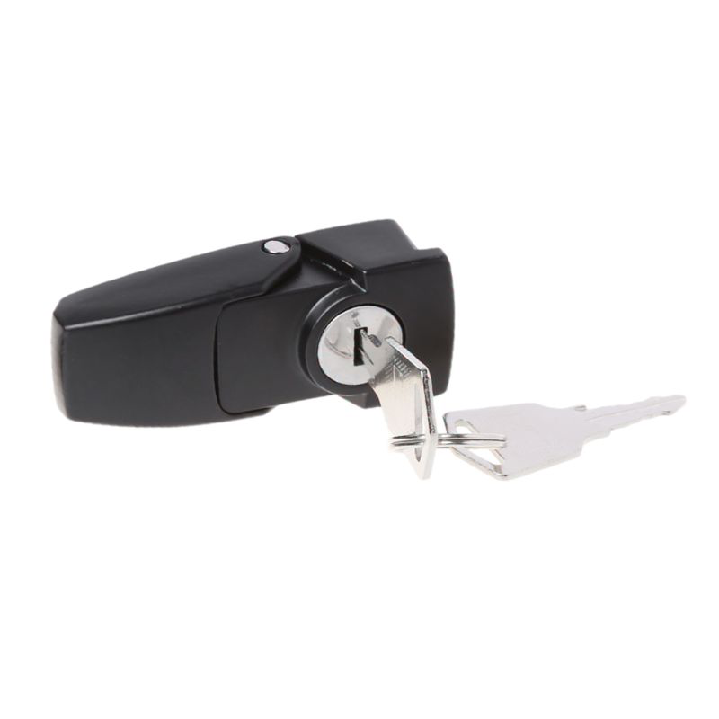

Tutuki666 Publicado 6 de Abril del 2021 Compartir Publicado 6 de Abril del 2021 Otra idea que te podría servir y parece fácil de insatalar entre el pulsador y manillar (tiene el ancho justo). https://es.aliexpress.com/item/33027410126.html?spm=a2g0s.9042311.0.0.6e9a63c0731fNx La verdad es que es un fallo elegante lo de las guanteras con pulsador. Enlace al comentario Compartir en otros sitios web More sharing options...
