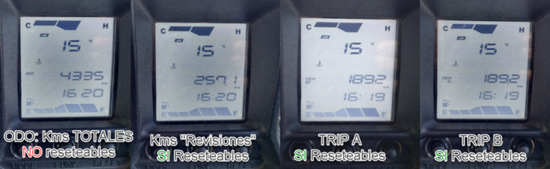

SDCTen Publicado 18 de Marzo del 2019 Compartir Publicado 18 de Marzo del 2019 Hola @JFELIXRV Mírate bien los contadores de la Grand Dink E4... Dudo hayas reseteado el TOTAL. En 18/3/2019 a las 17:08, Tiritos dijo: Hay 3 contadores de Km: El total, el parcial A y parcial B. Ver más En este modelo hay 4 contadores: El primero y NO se puede poner a 0, son los KM totales de la moto El resto, SÍ se pueden poner a 0. En la GD, no sé si en todas las que han salido, el segundo, es el de servicio, que cada 3000km avisa que ha que hacer revisión (OJO!, en la GD la revisión es cada 5000Km, pero salta cada vez que ese segundo contador llega a los 3000km..) el 3er y 4to contador son el TRIP A y TRIP B respectivamente. Espero aclarar este tema. Un saludo! Enlace al comentario Compartir en otros sitios web More sharing options...

Grandu Publicado 24 de Mayo del 2020 Compartir Publicado 24 de Mayo del 2020 En 18/3/2019 a las 18:21, SDCTen dijo: Hola @JFELIXRV Mírate bien los contadores de la Grand Dink E4... Dudo hayas reseteado el TOTAL. En este modelo hay 4 contadores: El primero y NO se puede poner a 0, son los KM totales de la moto El resto, SÍ se pueden poner a 0. En la GD, no sé si en todas las que han salido, el segundo, es el de servicio, que cada 3000km avisa que ha que hacer revisión (OJO!, en la GD la revisión es cada 5000Km, pero salta cada vez que ese segundo contador llega a los 3000km..) el 3er y 4to contador son el TRIP A y TRIP B respectivamente. Espero aclarar este tema. Un saludo! Ver más Hola, Yo acabo de resetear el de "revisiones" pensando que era uno de los trip. Me gusta llevar el control cuando echo sopa. La he fastidiado? o solo a nivel de taller porque ahora ellos no le cuadran los cálculos ? Un saludo. Enlace al comentario Compartir en otros sitios web More sharing options...
