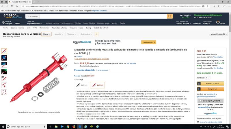

Tiritos Publicado 15 de Mayo del 2019 Compartir Publicado 15 de Mayo del 2019 En el tema del carburador creo que estas equivocado. Los carburadores que disponen de dos tornillos de regulación, si que discriminan la mezcla aire-gasolina uno para baja y otro para alta, pero los carburadores que sólo disponen de un tornillo de regulación de mezcla esta regulacion sirve tanto para alta como para baja, es decir: con una mezcla rica se favorece el arranque en frio, pero la mezcla va a ser rica en toda la gama de revoluciones, que me temo que es lo que le pasa a tu moto, con una mezcla pobre cuesta arrancar, pero si ayudas con el starter arranca, pero luego al pedirle carga al motor no responde, y tiene altibajos de revoluciones. Y el tema de regulación de válvulas, antiguamente se especificaba si el reglaje era en frío o en caliente. No obstante cuando vayas a realizarlo en caliente, toma nota de los valores que tiene antes de moverlos, igual nos llevamos una sorpresa. Mira también de ajustar los electrodos de la bujia a 0,9 mm dato también curioso, pues suelen ir a 0,6 / 0,7mm Enlace al comentario Compartir en otros sitios web More sharing options...
magerit Publicado 15 de Mayo del 2019 Autor Compartir Publicado 15 de Mayo del 2019 Hace 2 horas, Tiritos dijo: En el tema del carburador creo que estas equivocado. Los carburadores que disponen de dos tornillos de regulación, si que discriminan la mezcla aire-gasolina uno para baja y otro para alta, pero los carburadores que sólo disponen de un tornillo de regulación de mezcla esta regulacion sirve tanto para alta como para baja, es decir: con una mezcla rica se favorece el arranque en frio, pero la mezcla va a ser rica en toda la gama de revoluciones, que me temo que es lo que le pasa a tu moto, con una mezcla pobre cuesta arrancar, pero si ayudas con el starter arranca, pero luego al pedirle carga al motor no responde, y tiene altibajos de revoluciones. Y el tema de regulación de válvulas, antiguamente se especificaba si el reglaje era en frío o en caliente. No obstante cuando vayas a realizarlo en caliente, toma nota de los valores que tiene antes de moverlos, igual nos llevamos una sorpresa. Mira también de ajustar los electrodos de la bujia a 0,9 mm dato también curioso, pues suelen ir a 0,6 / 0,7mm Efectivamente he estado repasando por internet lo que me dices y tienes razón el tornillo regula en alta y en baja, estaba equivocado, pero es que ya he estado ajustándolo varias veces y nunca obtengo el resultado deseado, como mucho consigo que el motor vaya mejor o peor pero siempre acaba saliendo el sonido cuando pasa un rato, pero es que fíjate si es caprichoso el asunto que después de llegar de dar una vuelta con la moto y que viene con su sonido peculiar, si le pones el caballete dejándola arrancada y te esperas un rato, cuando vuelves a salir el sonido vuelve a desaparecer hasta que pasa otro rato que vuelve a sonar. Dime tu si no es para darse de cabezazos contra una pared. En fín en estos siguientes días volveré a repasar a conciencia el tema de carburación y otra vez repasaré las vávulas además de intentar comprobar si el avance del encendido es correcto, lo que peor llevo aparte lógicamente de no dar con ello es que estos motores de scooter desde luego no están hechos para tener un acceso rápido a su mecánica. un saludo!! Enlace al comentario Compartir en otros sitios web More sharing options...

Perico Moto Publicado 19 de Mayo del 2019 Compartir Publicado 19 de Mayo del 2019 En la parte alta de la carburación influye la aguja y chicle de alta. El tornillo que regula el aire/gasolina afecta en bajas, en algunos carburadores este tornillo ajusta paso de gasolina y en otros paso de aire, pero siempre referente al circuito de bajas. Yo hasta el momento no he visto carburadores con doble tornillo de aire para baja y alta. Lo más que he visto para engordar en altas (aparte de chicle grande) son carburadores con powerjet para engordar la carburación en alta pulverizando directamente sobre la entrada de aire. Revisate bien la carburación y el carburador, porque estos carburadores tipo Keihin CVK dan lata como te comenté en algún post. También puedes tener fallo en el encendido, CDI, bobina, pipa de bujía... Saludos. Enlace al comentario Compartir en otros sitios web More sharing options...
magerit Publicado 19 de Mayo del 2019 Autor Compartir Publicado 19 de Mayo del 2019 Hace 16 minutos , Perico Moto dijo: En la parte alta de la carburación influye la aguja y chicle de alta. El tornillo que regula el aire/gasolina afecta en bajas, en algunos carburadores este tornillo ajusta paso de gasolina y en otros paso de aire, pero siempre referente al circuito de bajas. Yo hasta el momento no he visto carburadores con doble tornillo de aire para baja y alta. Lo más que he visto para engordar en altas (aparte de chicle grande) son carburadores con powerjet para engordar la carburación en alta pulverizando directamente sobre la entrada de aire. Revisate bien la carburación y el carburador, porque estos carburadores tipo Keihin CVK dan lata como te comenté en algún post. También puedes tener fallo en el encendido, CDI, bobina, pipa de bujía... Saludos. Hola Perico, estoy en ello, en el carburador no se que más hacer, porque después de desmontado y limpiado a conciencia pues me quedan pocos recursos más. el tornillo de mezcla aire/gasolina yo si entendía que afectaba solo en baja pero lejos de entrar en discusiones técnicas ya te digo yo que por más que lo deje lo más fino posible, el sonido sigue persistiendo. Ayer le puse otro cdi que compré muy barato a un chico de confianza y nada sigue haciendo lo mismo. Tengo que probar todavía la bobina y pocas cosas más, porque llevo cambiada media moto y sigo sin poder dar con la cuestión. El caso es que ayer estube un buen rato por la tarde con ella y lo curioso es que como ya os he contado, el sonido comienza al rato de rodar (unos cinco minutos), que es cuando el sonido del escape cambia, (en el vídeo de más arriba lo puedes comprobar), pero lo que me tiene más desorientado es que cuando paro la moto y la dejo al ralentí, como que a los tres minutos se quita el ruido y vuelve a sonar normal, pero si inicio la marcha, en otros cinco minutos vuelve a sonar más bronco, y lo increible es que no le afecta para nada al rendimiento del motor, osea que la moto siempre va de vicio, pero es que ese cambio de sonido tiene que ser originado por algo, bien sea mecánico o eléctrónico. También he tenido mis momentos de dudar del escape y pensar que en deterninados régimen/temperatura tubiese dentro un catalizador defectuoso que hiciese que cambie el sonido ( la teoría de que este escape tiene catalizador está por confirmar), pero la putad* del escape es que es una pieza muy cara incluso en el mercado de segunda mano y no puedo comprobar esta teoría por cuestiones evidentes.Así pues que eso es lo que te puedo contar.Deciros que os estoy muy agradecido a todos por estar dándome apoyo con muy buenos criterios y mucha paciencia. Un saludo!! Enlace al comentario Compartir en otros sitios web More sharing options...
Tiritos Publicado 19 de Mayo del 2019 Compartir Publicado 19 de Mayo del 2019 Hace 55 minutos , Perico Moto dijo: En la parte alta de la carburación influye la aguja y chicle de alta. El tornillo que regula el aire/gasolina afecta en bajas, en algunos carburadores este tornillo ajusta paso de gasolina y en otros paso de aire, pero siempre referente al circuito de bajas. Yo hasta el momento no he visto carburadores con doble tornillo de aire para baja y alta. Lo más que he visto para engordar en altas (aparte de chicle grande) son carburadores con powerjet para engordar la carburación en alta pulverizando directamente sobre la entrada de aire. Revisate bien la carburación y el carburador, porque estos carburadores tipo Keihin CVK dan lata como te comenté en algún post. También puedes tener fallo en el encendido, CDI, bobina, pipa de bujía... Saludos. Tienes razón Perico, en este caso seguramente no influya la regulación de la carburacion de baja del tornillo con la de alta que va fija por el paso del tornillo calibrado o "chicler", pero si que tiene relacion como se regule el tornillo mezcla aire/gasolina con relación al tornillo llamado "ralenti" que es el que regula medios por altura de la aguja. Y si que al menos antes había carburadores con el "chicler" de alta regulable. Los que son comúnes que lleven los 3 tornillos de regulación actualmente son los que se emplean en motosierras y desbrozadoras.. Te paso un ejemplo de la carburacion en una moto con los tres tornillos o chicler de alta regulable. Un saludo CARBURAR ALTOS ( chicle de alta ) Lo primero que hacemos es carburar los altos, esto se regula básicamente con el chiclé del circuito de altos. Para saber cuál es su estado, hay que poner el motor a tope de vueltas durante unos segundos (puedes hacerlo con la moto funcionando, no es necesario hacerlo con el motor en vacío, pero asegúrate que el motor alcanza al menos el 90% de sus revoluciones máximas), luego cuando tienes el motor funcionando a tope cortas de golpe el encendido y lo paras… Saca la bujía, si el electrodo es de color café con leche está bien, si es muy clara falta gasolina,si es muy oscura al revés, al motor le llega demasiada gasolina y ratea en altas, no da todo lo que podría. CARBURAR MEDIOS Bien, una vez hecho esto, lo siguiente son los medios, se regulan con la aguja, que engancha arriba de la campana y entra en el chiclé, la idea es la misma, la aguja es más fina en su punta, con lo que cuanto más entre en el chicle pasará menos gasolina, cuanto menos entre, más gasolina, en la mayoría de carburadores tiene tres posiciones, así que prueba y quédate con la que mejor te vaya. CARBURAR BAJOS ( chicle de baja )Lo último que vamos a carburar son los bajos, para esto tienes que tener un poquito de oído, y la verdad es que es algo que aprenderás a hacer con la práctica, pon la moto en punto muerto, sube el ralenti, que no quede abajo del todo, y aceleras de golpe, si la moto se ahoga (hace booo), haz girar el chicle hacia el sentido en que el motor no se ahogue tanto (no en todos los carburadores gira en el mismo sentido) porque falta aire, si la moto sube de vueltas bien, y cuando sueltas el acelerador tarda un poquillo en bajar, es que le sobra aire, así que a por el tornillo… Cuando consideres que la tienes bien, baja el ralenti a su punto normal, si aceleras y al soltar y ponerse la moto al ralenti, lo mantiene constante sin altibajos. Hace 55 minutos , Perico Moto dijo: Enlace al comentario Compartir en otros sitios web More sharing options...
Perico Moto Publicado 19 de Mayo del 2019 Compartir Publicado 19 de Mayo del 2019 @magerit si ni en el rendimiento del motor ni en las prestaciones finales de la moto notas perdidas pues tampoco tendrías que meter mucho más gasto, más teniendo en cuenta el nuevo proyecto de la 500 que nos presentastes. @Tiritos no he tocado carburadores de ese tipo que comentas, pero desde dellorto,Bing,Amal,Zenith (de Bultacos, Vespas, Lambrettas, Ducatis,etc...) hasta los Keihin,Mikuni,Dellorto de nuestros días siempre he visto con un solo tornillo aire/gasolina que no discuto que los haya en otros sectores o motores desconocidos para mí. La carburación se va solapando bajo con medios, medios con altos y visto así una regulación determinado puede influir algo en altas, partiendo de que el reglaje de alta tiene una parte solapada con los medios... Como ya sabrás la carburación a veces se vuelve caprichosa por motivos conocidos o desconocidos. Saludos... Enlace al comentario Compartir en otros sitios web More sharing options...
Tiritos Publicado 19 de Mayo del 2019 Compartir Publicado 19 de Mayo del 2019 Hace 16 minutos , Perico Moto dijo: @magerit si ni en el rendimiento del motor ni en las prestaciones finales de la moto notas perdidas pues tampoco tendrías que meter mucho más gasto, más teniendo en cuenta el nuevo proyecto de la 500 que nos presentastes. @Tiritos no he tocado carburadores de ese tipo que comentas, pero desde dellorto,Bing,Amal,Zenith (de Bultacos, Vespas, Lambrettas, Ducatis,etc...) hasta los Keihin,Mikuni,Dellorto de nuestros días siempre he visto con un solo tornillo aire/gasolina que no discuto que los haya en otros sectores o motores desconocidos para mí. La carburación se va solapando bajo con medios, medios con altos y visto así una regulación determinado puede influir algo en altas, partiendo de que el reglaje de altea tiene una parte solapada con los medios... Como ya sabrás la carburación a veces se vuelve caprichosa por motivos conocidos o desconocidos. Saludos... Totalmente de acuerdo Hay que tener un cuenta que yo nunca he sido profesional en automoción, que todo lo que se de ello ha sido por inquietud de saber y tocar un montón de cacharros. Lo primero que me compré hace 40 años fue el "Arias Paz" para averiguar cómo reparar mis trastos. Mi verdadera experiencia laboral ha sido en mecanizacion y mantenimiento en la Industria petroquimica durante 40 años. Enlace al comentario Compartir en otros sitios web More sharing options...
