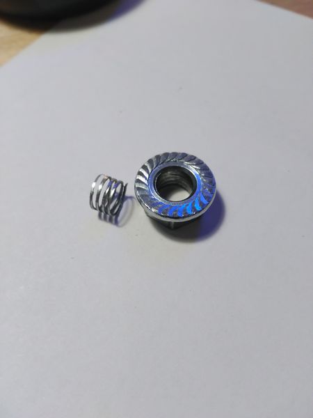

magerit Publicado 9 de Abril del 2019 Autor Compartir Publicado 9 de Abril del 2019 Bueno chicos ,perdonad por este parón forzado, pero es que como os dije ,tuve que pedír otra vez la junta de la culata y alguna tornilleria defectuosa, ayer me llegó el pedido y probablemente vuelva a montar el motor en la moto mañana ,hoy he cerrado la culata y debo de decir que no me quedo satisfecho al 100% y ahora os cuento porqué. lo primero decir que pedí los 4 espárragos con sus tuercas (los que sujetan el conjunto de cilindro/culata) ,porque estában algunos de ellos con las roscas un poco tocadas así que como no eran muy caros los compré ,resulta que cuando he recibido el envío ,las tuercas no eran las correctas (creo que las pedí mal yo) la cosa que como no quería montar las antiguas me fuí a una ferretería industrial muy conocida aquí por mi zona y me hize con 4 tuercas iguales que las originales y me puse a montarlas con los espárragos nuevos ,cojo la dinamométrica la ajusto a 24,5 Nm y me pongo a apretar en cruz muy poco a poco , la cosa es que después de un rato me daba la sensación de que el apriete se me estaba haciendo eterno porque la puñetera dinamométrica no saltaba y ya me estaban entrando los sudores de los nervios por si me cargaba algo , pues bién al final despues de un buen rato empezó a saltar la llave con cada una de las 4 tuercas pero no se ,como que no me gustó mucho la cosa ,me daba la sensación de que el apriete no había sido muy normal ,no se..como de que los espárragos se estirasen o algo así ,yo que se , la cosa es que cuando acabo de apretar me pongo a hacer otras cosas y de pronto oigo un chasquido muy fuerte que proviene de la culata (os podeís imaginar el susto que me llevé) porque lo primero que se me pasó por la cabeza es que se había partido algo ,me pongo a investigar acojonado y me encuentro dos de las 4 tuercas con las roscas despegadas de la misma tuerca (os he hecho una foto para que flipéis) ,está claro que por eso el apriete fué tan raro pues las roscas no aguantaron el par de apriete necesario según veo yo , así que he tenido que montar las antiguas y con esas todo a ido bien.La segunda cosa que no me ha gustado mucho (y esto empieza a ser una obsesión) es que después de apretar todo ,poner el tensor de cadena y hacer los reglajes de vávulas el resultado final es el que os muestro en la segunda foto y es que yo sigo viendo una minimísima diferencia en el plano de la culata ,ahora si que es pequeñísima pero sigue habiendo algo ,¿que opináis? me estoy volviendo tarumba? Enlace al comentario Compartir en otros sitios web More sharing options...
Tiritos Publicado 9 de Abril del 2019 Compartir Publicado 9 de Abril del 2019 Hola @magerit El material de los espárragos y las tuercas no se puede utilizar el convencional, debe ser material de alta resistencia. Si los espárragos no están dañados mejor que utilices los originales si no te fías de donde los has pedido, es extraño que te hayan roscado bien unas tuercas convencionales de ferretería, por que las roscas que se utilizan en los espárragos suelen ser roscas más finas, aunque en la foto parece un paso de rosca normal. Si quieres comprar las tuercas en la ferretería tienes que pedir que sean como mínimo de acero de calidad 8.8 , si es 8.10 mejor, (las tuercas tienen que estar troqueladas con esos números) si no vuelve a poner las viejas. La mínima referencia de la señal con el plano de culata es insignificante, se trata de una referencia para hacer el reglaje y controlar el calado de la distribución, si varía tan poco se debe a holgura de dientes o tensión de cadena, no importa. Enlace al comentario Compartir en otros sitios web More sharing options...
magerit Publicado 9 de Abril del 2019 Autor Compartir Publicado 9 de Abril del 2019 Hace 37 minutos , Tiritos dijo: Hola @magerit El material de los espárragos y las tuercas no se puede utilizar el convencional, debe ser material de alta resistencia. Si los espárragos no están dañados mejor que utilices los originales si no te fías de donde los has pedido, es extraño que te hayan roscado bien unas tuercas convencionales de ferretería, por que las roscas que se utilizan en los espárragos suelen ser roscas más finas, aunque en la foto parece un paso de rosca normal. Si quieres comprar las tuercas en la ferretería tienes que pedir que sean como mínimo de acero de calidad 8.8 , si es 8.10 mejor, (las tuercas tienen que estar troqueladas con esos números) si no vuelve a poner las viejas. La mínima referencia de la señal con el plano de culata es insignificante, se trata de una referencia para hacer el reglaje y controlar el calado de la distribución, si varía tan poco se debe a holgura de dientes o tensión de cadena, no importa. Hola Tiritos!! todo el material que estoy pidiendo es original de Kymco y por supuesto los espárragos son originales ,pero me dio mucha rabia lo de las tuercas y por eso me fui a comprar otras pero madre mía, en que hora!! encima visto lo visto he tenido una suerte de la leche ,porque imagínate que hubiesen aguantado y no noto nada y un buen día se rompen las roscas con la moto andando , menudo pifostio el que se podía haber montado!! y sobre el famoso reglaje pues eso ,que yo también creo que así tiene que valer pero me hubiera gustado que se quedase 100% exacto pero diciéndome tu eso como que me quedo más tranquilo...por cierto te doy una primicia y es que como no he tenido suficiente con la Bet&win le he comprado a un chaval una xciting 500 con el cigüeñal jodido así que tendremos tema para rato...jejejej Enlace al comentario Compartir en otros sitios web More sharing options...

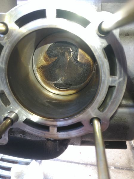

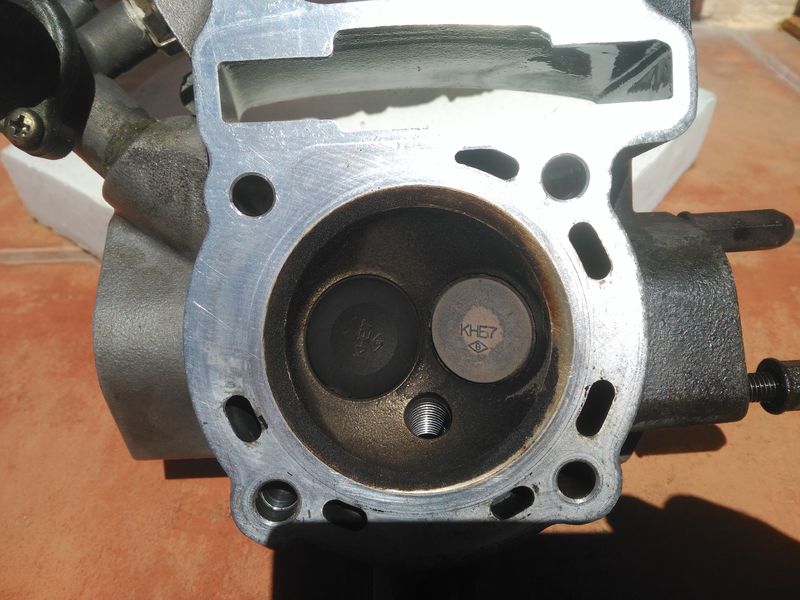

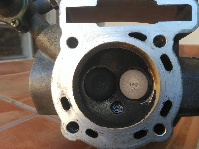

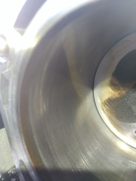

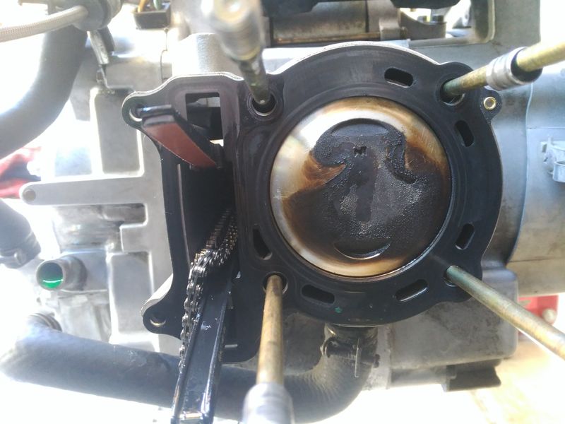

magerit Publicado 10 de Mayo del 2019 Autor Compartir Publicado 10 de Mayo del 2019 Buenas noches a todos, he dejado que pase un mes más o menos para hacer más rodaje a la Bet&win y con 900km hechos os traigo nuevas....y es que realmente no se como empezar para no caer en la cansinez pero hay algo que como que no me acaba de convencer en la moto y sigo diciendo que la motillo va que se las pela, sale bien y hace buenas puntas (el otro día casi la pongo a 140 de marcador osea unos 130 km/h pero sigue haciendo lo del pedorreo y no sabéis hasta que punto me obsesiona el sonido, es tal así que he vuelto a desmontar la culata para ver el estado del motor con los kilometros hechos y ya he aprovechado para comprarle las dos válvulas con sus respectivos muelles y retenes aparte de volver a hacer asientos de válvula vamos que a este paso la dejo nueva de verdad, os he puesto fotos para que me digáis como véis el panorama, después de hacer esas fotos he quitado toda la carbonilla y he procedido a sustituir todo el material y ya os digo que cuando esta tarde me he vuelto con la moto a casa desde Alcalá de Henares y a lo 10 minutos a vuelto a sonar como siempre osea que nada de lo que hago soluciona el maldito sonido y es que ya no se si es que es normal o yo que sé, incluso he llegado a pensar que el escape cuando se calienta el catalizador cambia el sonido o bién porque sea normal o bién porque el catalizador tenga algo que no funcione bién. Por cierto como véis en el vídeo los taqués tienen holgura axial pero no alcanzo a comprender que esto sea lo que pueda provocar el cambio de sonido en el escape, en fín necesito que me aportéis nuevas ideas porque yo tengo el "coco" seco. Un saludo a todos!! VID_20190510_115405.mp4 Enlace al comentario Compartir en otros sitios web More sharing options...
Tiritos Publicado 11 de Mayo del 2019 Compartir Publicado 11 de Mayo del 2019 Hola @magerit En mi opinión, la holgura axial de taqués, es normal y no puede influir en la que dices que hace. La carbonilla que hace eso no es normal, como te dije antes yo diría que se debe a que quema algo de aceite, a ver si al cambiar las válvulas y retenes deja de hacerlo. En cuanto a tu problema, se me ocurre que como ese motor es el predecesor del que actualmente se monta en la GrandDink 300, y en esta ya sale de fábrica con "ruido de metralleta" debido a un condensador, puede ser que a tu motor le pase lo mismo, los compañeros lo solucionaron desconectando ese condensador que al parecer produce ese petardeo. Míra en el foro de la GrandDink 300 y verás alguna foto de donde se encuentra el citado condensador. Un saludo Enlace al comentario Compartir en otros sitios web More sharing options...

magerit Publicado 11 de Mayo del 2019 Autor Compartir Publicado 11 de Mayo del 2019 Hace 1 hora, Tiritos dijo: Hola @magerit En mi opinión, la holgura axial de taqués, es normal y no puede influir en la que dices que hace. La carbonilla que hace eso no es normal, como te dije antes yo diría que se debe a que quema algo de aceite, a ver si al cambiar las válvulas y retenes deja de hacerlo. En cuanto a tu problema, se me ocurre que como ese motor es el predecesor del que actualmente se monta en la GrandDink 300, y en esta ya sale de fábrica con "ruido de metralleta" debido a un condensador, puede ser que a tu motor le pase lo mismo, los compañeros lo solucionaron desconectando ese condensador que al parecer produce ese petardeo. Míra en el foro de la GrandDink 300 y verás alguna foto de donde se encuentra el citado condensador. Un saludo Hola Tiritos la cosa es que por el escape no se ve absolutamente nada de humo y menos olor a aceite quemado pero es que los depósitos de carbonilla que tenía el pistón son un poco raros verdad? si te fijas por fuera el pistón está totalmente nuevo y en el centro como que tiene exceso de suciedad para tener solo 300 kms desde que lo limpié, no sé si con el nuevo esmerilado y cambio de retenes y válvulas correjiré eso pero claro, para comprobarlo tendré que desmontar culata otra vez dentro de otros tantos kilómetros y quieras que no es una curra considerable teniendo en cuenta que este tipo de motores están encajonados en el chasis y hay que quitar antes unos cuantos plásticos bascular el motor para que salga la culata...en fin lo que te digo un curro de la leche pero es lo que me ha tocado y lo tengo ya asumido...jejeje.En cuanto a lo segundo me das un soplo de aire fresco con lo que me dices, sería la releche de que al final todo el problema viniese de ese "condensador de fluzo" del que me hablas, me voy a poner ipso facto a buscar el foro del que me hablas y te comento mas tarde... Enlace al comentario Compartir en otros sitios web More sharing options...
magerit Publicado 11 de Mayo del 2019 Autor Compartir Publicado 11 de Mayo del 2019 Bueno pues ya he estado repasando lo dicho en ese otro hilo y no se...cierto es que todos hablan de un "petardeo tableteo" pero no se si es exactamente lo que a mi motor le pasa, lo primero es que mi moto lleva cdi pues es carburación y por lo que entiendo aunque el motor sea parecido al mio, la gestión electrónica es diferente pues en este modelo del que hablan es inyeccíon y supongo que tiene una cenralita electrónica con lo que supongo que en cuanto a instalación eléctrica será muy diferente, por otro lado me extraña que después de tantos años como han pasado desde que salió la bet&win nadie haya hecho referencia a este problema de "sonido a metralleta" que además lo hace cuando pasan unos 10 minutos de funcionamiento del motor como me pasa a mí, en cualquier caso se agredece enormemente que me des otra visión del problema porque alomejor estoy llendo por dirección equivocada y es un problema eléctrico o electrónico así que me voy a poner en ello, intentaré conseguir una bobina de alta de segunda mano primero, para ver si es esta la que falla cuando se calienta y si esto no resuelve el problema continuaré con el cdi, quizás el color del pistón se deba a una mala combustíon originada por algúnos de los componentes que cito. lo dicho, grácias por la nueva visión del problema y ya os iré contado. Enlace al comentario Compartir en otros sitios web More sharing options...
