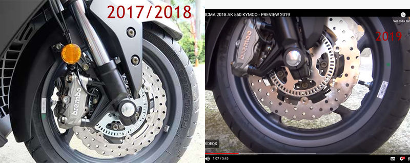

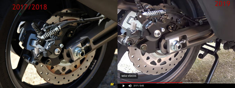

alexenbar Publicado 14 de Marzo del 2019 Compartir Publicado 14 de Marzo del 2019 Me je finado en los videos de las nuevas ak y tanto los discos delanteros como el trasero no son los mismos que en la anterior generacion. Ni se aprecian los surcos que si se aprecian en las 17 /2018. Fijarse; Enlace al comentario Compartir en otros sitios web More sharing options...
cap_hook Publicado 14 de Marzo del 2019 Compartir Publicado 14 de Marzo del 2019 ¿En las anteriores los discos ya venían con surcos? y además de los surcos, ¿qué diferencias apreciaste así a simple vista?. Enlace al comentario Compartir en otros sitios web More sharing options...
cap_hook Publicado 16 de Marzo del 2019 Compartir Publicado 16 de Marzo del 2019 Yo por mas que los miro me parecen los mismos. Enlace al comentario Compartir en otros sitios web More sharing options...
alexenbar Publicado 16 de Marzo del 2019 Autor Compartir Publicado 16 de Marzo del 2019 Pos si! Me colė! Por lo menos veo q hay mas que tienen el mismo color q el mio. Enlace al comentario Compartir en otros sitios web More sharing options...
SerchAK Publicado 16 de Marzo del 2019 Compartir Publicado 16 de Marzo del 2019 Me je finado en los videos de las nuevas ak y tanto los discos delanteros como el trasero no son los mismos que en la anterior generacion. Ni se aprecian los surcos que si se aprecian en las 17 /2018. Fijarse; Que yo sepa, hasta día de hoy, los discos son los mismos y tiene toda la pinta, que hasta que no consuman todas las unidades que trajeron de repuesto... Muy a mi pesar, no traerán unidades de distinto proveedor.Vs y a disfrutar Enviado desde mi SM-G965F mediante Tapatalk Enlace al comentario Compartir en otros sitios web More sharing options...
Tiritos Publicado 16 de Marzo del 2019 Compartir Publicado 16 de Marzo del 2019 A mi modo de ver son idénticos ambos discos, y los surcos se producen por el uso, ningún disco viene jamás con surcos. Enlace al comentario Compartir en otros sitios web More sharing options...
SerchAK Publicado 16 de Marzo del 2019 Compartir Publicado 16 de Marzo del 2019 A mi modo de ver son idénticos ambos discos, y los surcos se producen por el uso, ningún disco viene jamás con surcos.¡Claro! ¡Eso lo he obviado a drede! Ningún disco nuevo viene con surcos [emoji23][emoji1787][emoji1303][emoji1787][emoji1787]Vs y a disfrutar Enviado desde mi SM-G965F mediante Tapatalk Enlace al comentario Compartir en otros sitios web More sharing options...
