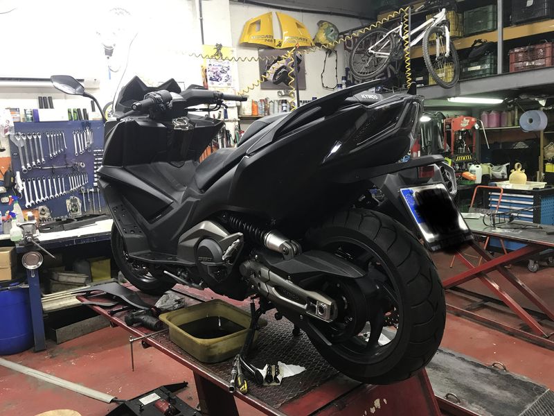

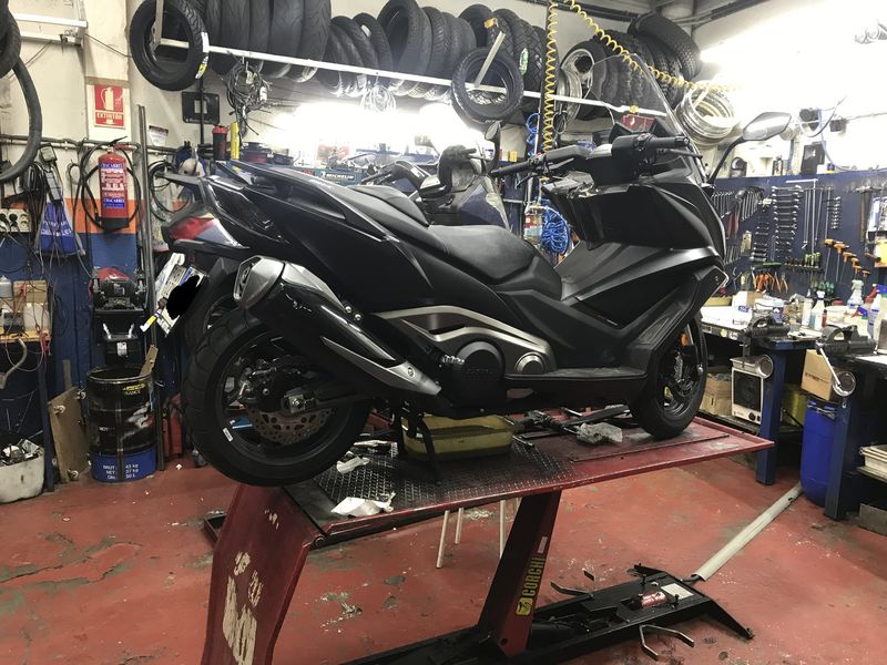

johnytoxic1 Publicado 1 de Agosto del 2019 Compartir Publicado 1 de Agosto del 2019 1000km Todo ok Revision con cambio de aceite y filtro Aceite works que es de Repsol y un filtro Hp 154 Viene en una caja de Kymco pero es de HIflo Filter,el 154 creo. Para cambiar el filtro hay que quitar la quilla y laterales de la parte baja de la moto,por eso tardan un rato en hacerlo. Enlace al comentario Compartir en otros sitios web More sharing options...
