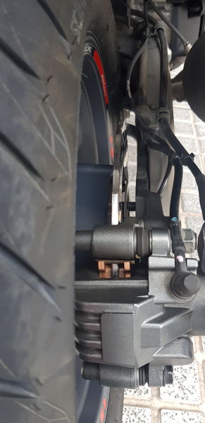

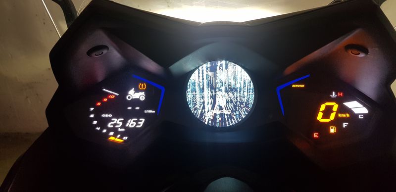

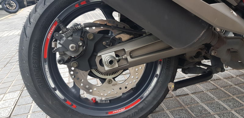

Anxinhopg Publicado 19 de Abril del 2019 Compartir Publicado 19 de Abril del 2019 Pasando ya de los 25.000 km. Le acabo de hacer el segundo cambio de neumáticos, he vuelto a poner Bridgestone SC2. El segundo cambio de pastillas de freno (he vuelto a poner brembo delante y cambié a las Galfer detrás) y he cambiado por primera vez disco trasero, he metido NG. Estoy esperando a Kymco, pues hace 1000 km me han fallado los puños calefactables, justo después de que me cambiasen las empuñaduras por desgaste (estan son las terceras que me ponen). Cubre la garantía pero no sé que es lo que me van a traer o cambiar. Tambien pregunté al taller de Kymco por el chivato de presión de los neumaticos pues desde que anduvieron con relés de batería y luces se enciende y justo cuando llegué al taller vimos que también fallaba el de presión de atrás pues marcaba 0 (hasta ese momento nunca había fallado) El resto de la moto bien. El comportamiento de motor y parte ciclo sobresaliente, el clonck delante me lo sigue haciendo aunque a diversas intensidades, el asiento me sigue abriendo mal sobre todo cuando llevo tiempo sentado en él (con los topes lo solucionaría pero no es algo que me moleste mucho y aún no lo he hecho) y la correa casi no me hace o no me hace silbido (ha habido temporadas que entre 25 y 40 km/h silbaba bastante). A mi AK creo que le han pasado casi todos los problemas que se cuentan en este foro (en esto sé que soy afortunado) pero ahí seguimos los dos. No hay salida que haga en moto que los otros compañeros de Rs y demás no se la queden mirando con la boca abierta después de haberles aguantado perfectamente el tipo toda la ruta. Cuando llegue la revisión de los 30 volveré a escribir. Os recuerdo que en mi revisión de 20.000 sólo me cambiaron el aceite. Enlace al comentario Compartir en otros sitios web More sharing options...
Sansón Publicado 19 de Abril del 2019 Compartir Publicado 19 de Abril del 2019 Hace 20 minutos , Anxinhopg dijo: Pasando ya de los 25.000 km. Le acabo de hacer el segundo cambio de neumáticos, he vuelto a poner Bridgestone SC2. El segundo cambio de pastillas de freno (he vuelto a poner brembo delante y cambié a las Galfer detrás) y he cambiado por primera vez disco trasero, he metido NG. Estoy esperando a Kymco, pues hace 1000 km me han fallado los puños calefactables, justo después de que me cambiasen las empuñaduras por desgaste (estan son las terceras que me ponen). Cubre la garantía pero no sé que es lo que me van a traer o cambiar. Tambien pregunté al taller de Kymco por el chivato de presión de los neumaticos pues desde que anduvieron con relés de batería y luces se enciende y justo cuando llegué al taller vimos que también fallaba el de presión de atrás pues marcaba 0 (hasta ese momento nunca había fallado) El resto de la moto bien. El comportamiento de motor y parte ciclo sobresaliente, el clonck delante me lo sigue haciendo aunque a diversas intensidades, el asiento me sigue abriendo mal sobre todo cuando llevo tiempo sentado en él (con los topes lo solucionaría pero no es algo que me moleste mucho y aún no lo he hecho) y la correa casi no me hace o no me hace silbido (ha habido temporadas que entre 25 y 40 km/h silbaba bastante). A mi AK creo que le han pasado casi todos los problemas que se cuentan en este foro (en esto sé que soy afortunado) pero ahí seguimos los dos. No hay salida que haga en moto que los otros compañeros de Rs y demás no se la queden mirando con la boca abierta después de haberles aguantado perfectamente el tipo toda la ruta. Cuando llegue la revisión de los 30 volveré a escribir. Os recuerdo que en mi revisión de 20.000 sólo me cambiaron el aceite. Compi puff si que te han pasado cosas, pero valla como en todas laas marcas salen máquinas regulares. Yo espero no tener problema ya te digo por ahora muy contento solo el CLOCK bajo los pies (muy leve) y me han dicho que es normal que no pasa nada.Hay gente que la ha llevado al taller y no han sabido quitarlo.Mientras siga así de leve no la llevaré porque para que no sepan tocarla o me la den mal.... Paso. A mí me pasa igual con las motas 'gordas' dicen como va eso no? En lo semáforos me preguntan que moto es que cilindrada tiene en las gasolineras... Es una moto que al ser del 2017 no se conoce y llama mucho la atención. Enlace al comentario Compartir en otros sitios web More sharing options...
