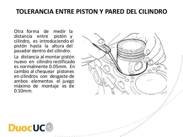

Hay muchísimo tema para hablar, pero lo primero que deberías saber si tocas un pistón y cilindro es que estos van ajustados de fábrica por series que se seleccionan después de la fabricación, hay unas tolerancias de montaje que hacen que no sea viable el intercambio de cilindros con pistones aunque sean de la misma medida, entre la falda del pistón que es el punto de más Ø y el Øde la parte superior del cilindro, debe haber como mínimo de 0,05 mm de holgura en esa cilindrada, y después hacerle un buen rodaje para que no rompa.
Los segmentos han de medir entre puntas (montados en la parte superior del cilindro para medirlos) como mínimo 0,3 mm (aprox. 1 centésima por mm de diámetro).
Si no se tienen esas holguras, la rotura y gripaje no se puede evitar.
Valer la pena si es para aprender, si vale la pena arreglar ese motor, por otro lado si se hace en condiciones y se coloca un tubo de escape un poco mejor que el de serie, y un carburador algo mayor y  láminas de admisión de carbono ya te cogería sobradamente la velocidad que quieres, ya que esta moto es de 2 tiempos y se potencia a base de r.p.m. para ello ya tienes también el variador Naraku. Pero para ello lo primero es conseguir que el equipo motor sea fiable (cigueñal, pistón y cilindro), si no es tirar el dinero.
:saludo_motero:
