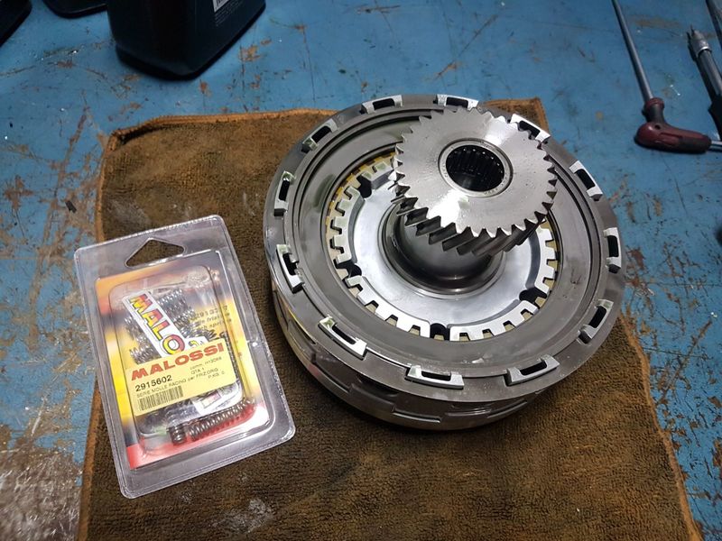

Jandro1980 Publicado 17 de Mayo del 2019 Compartir Publicado 17 de Mayo del 2019 Hace 1 hora, feriber dijo: El tema es que no se produce al acelerar, sino al soltar gas. Si vas un rato a cierta velocidad 70, 80, o más, y sueltas el gas, ya sea frenando o no, al llegar la moto a los 37/38 Km/h se siente un fuerte golpe bajo el pie derecho. Es una sensación muy desagradable, porque no parece normal. En mi caso, lo que si que se es que en el tiempo que tuve los muelles Malossi puestos, este golpe me desapareció. Eso creo que está ya tratado... pasa cuando desembraga. Los muelles originales son muy blanditos y sueltan de golpe. Después de dar ese golpe estas con el cambio de la moto en punto muerto. Con los malossi ( los más blandos del kit) no pasa, al menos con el aceite en caliente. Además en mi caso llevo 15.000 km, almenos 10.000 con variador malossi, muelles y demás, y no he tenido ningún problema con el embrague... y eso que me gusta salir de los semáforos derrapando (que es donde más sufre el embrague) Saludos Enlace al comentario Compartir en otros sitios web More sharing options...

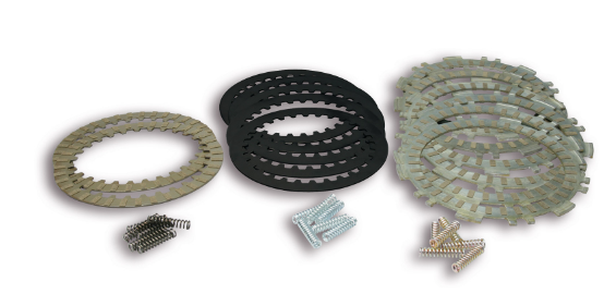

feriber Publicado 17 de Mayo del 2019 Compartir Publicado 17 de Mayo del 2019 Hace 3 horas, Jandro1980 dijo: Eso creo que está ya tratado... pasa cuando desembraga. Los muelles originales son muy blanditos y sueltan de golpe. Después de dar ese golpe estas con el cambio de la moto en punto muerto. Con los malossi ( los más blandos del kit) no pasa, al menos con el aceite en caliente. Además en mi caso llevo 15.000 km, almenos 10.000 con variador malossi, muelles y demás, y no he tenido ningún problema con el embrague... y eso que me gusta salir de los semáforos derrapando (que es donde más sufre el embrague) Saludos 6.000 kms me ha durado a mi el embrague con esa combinación de muelles y variador. Como siga así, se lo vuelvo a poner bajo mi responsabilidad y si vuelve a fallar el embrague, le compro un Malossi que ya lo hay: Enlace al comentario Compartir en otros sitios web More sharing options...

Jandro1980 Publicado 18 de Mayo del 2019 Compartir Publicado 18 de Mayo del 2019 Buenas, solo decir que lo de cambiar la viscosidad del aceite no se hasta que punto es posible puesto que se comparte el aceite del embrague con el del motor. Y sobre los muelles malossi para el embrague, todos los del kit son más duros que los originales... ya lo comenté por aquí, los originales parecen de bolígrafo (y lo digo sin exagerar). De esto doy fé pues los he visto y tocado mientras los cambiaban Y por cierto, tanto los muelles del kit como los discos de embrague de malossi tienen la misma referencia que para la tmax... vamos que son los mismos. Incluso el mecánico me dijo que los discos originales de la ak también tienen la misma referencia que los originales de la tmax. Un saludo Enlace al comentario Compartir en otros sitios web More sharing options...
