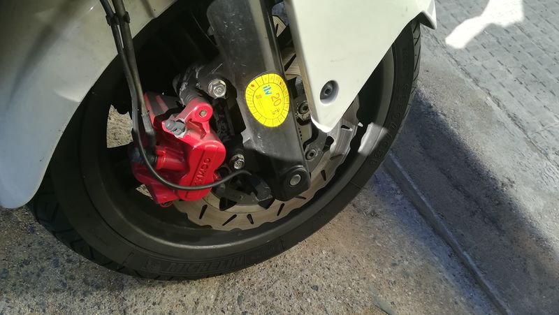

La 500R que compré de segunda mano estaba repintada. El caso es que diría que no tiene ABS, pero un amigo me comentó que el disco tiene la corona del ABS y que le surgen las dudas...
Los modelos con ABS se enciende el piloto del cuadro de instrumentos al arrancar? Algun otro indicio?
Os adjunto foto que tengo (no se ve la corona pero ya os digo yo que la lleva... ;) )

Hola, el disco ranurado delantero es un disco "fónico" y sirve para dar señal al velocímetro (además de dar señal al ABS si lo lleva), para saber si lo lleva, fíjate en el disco trasero, si llevara ABS además de tener el piloto en el cuadro tendría también un disco ranurado en la parte trasera.
