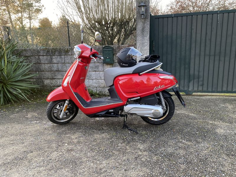

Civerxan Publicado 12 de Diciembre del 2020 Compartir Publicado 12 de Diciembre del 2020 Hola a todos: Seguramente sea muy tarde para responderos a vosotros, pero por si a algún nuevo usuarios le interesa dejo mis opiniones después de tres meses y poco con la Like. Tamaño. La moto es más grande de lo que puede parecer en imágenes, yo mido 1,73m y sentado de forma correcta no puedo apoyar la planta de los dos pies en el suelo. Suelo aparcar al lado de una Vespa Primavera 125 y la Like es más alta y larga, incluso un poco más que la antigua Vespa GranTurismo, por lo tanto no da sensación de moto pequeña o de juguete. Incluso yendo dos personas montadas (las dos de constitución delgada) se va cómodo. Acabados. Los acabados están bien conseguidos. Toda la carrocería es de un plástico que parece resistente y está bien pintado. Los cordados de los bordes y el de encima del guardabarros superior dan la sensación de que se rallarán con facilidad, pero hasta el momento y usándola cada día aun no tienen ni un rasguño. El asiento está bien tapizado y a mi me resulta cómodo, aunque puede ser la parte en la que más se nota el desgaste. En mi caso, a las tres semanas empezaron a notársele una arrugas del uso (nada grave) y con el frío parece que la tela del asiento cede dejando marcados los huesos, pero hasta el momento esas marcas desaparecen a los cinco minutos de haberte bajado de ella y vuelve a quedar como al principio. El cuadro de mandos digital con la aguja analógica funciona perfectamente y tiene una estética muy premium. Indica todo lo necesario y es muy fácil de configurar. Por último, los botones están bien pero los puños podrían ser mejores. No funcionan mal, simplemente el plástico usado para estos no parece el mejor. Guantera y sitio bajo el asiento. Con la guantera es mejor no contar. Tiene toma de corriente, pero dudo que entren algunos móviles un poco grandes... para que os hagáis una idea mi iPhone XI entra, pero de una forma en la que se iría golpeando continuamente. Además entra agua, no se inunda, pero si que se llegan a mojar un poco las cosas. Bajo el asiento el sitio es considerable. Entra perfectamente casi cualquier casco jet, yo utilizo un LS2 COPTER (https://ls2helmets.com/es/downtown/copter) y queda sitio para los guantes o unos chubasqueros. Cuando no está ocupada por el casco he llegado a meter mochilas con ropa como para una semana y sin ningún problema. Decir que un casco integral no entra, ni talla niño. Sensaciones del motor No soy ningún experto, pero creo que para ser una scooter 125 completamente de sobra. Por ciudad es impecable, responde rápido aunque vaya cargada; y por carretera sorprende mucho, llaneando a 90 sin forzar el motor e incluso a 100 deja algo de margen al acelerador. (medido por GPS los 90 son reales, los cien le cuesta más) No hay ninguna cuesta para arriba por nacionales que no haya terminado a 80 (siempre que vengas con inercia) y a esas velocidades es mucho más estable de lo que me esperaba. Deposito Llenarlo cuesta unos 6 euros. Si solo te mueves por ciudad a mi me dura unos 175km hasta que marca reserva. Por carreteras, sin apretarle mucho al acelerador, me ha llegado hasta los 230km hasta que marca la reserva. Frenos Frena muy bien por ciudad aun sin tener abs. Por carretera no le cuesta detenerse, ya que pesando poco y con los dos frenos de disco cumple perfectamente. Ruedas Es cierto que las de serie no dan toda la seguridad del mundo, pero por ahora no he tenido ningún problema. Con casi 3000km el desgaste es normal, y agarran bien en seco. En mojado dan algo más de miedo, ya que aunque yo no he tenido ningún problema conozco de algún compañero que ha resbalado con ellas. Es verdad que al ser pequeñas son muy ágiles para moverse entre coches, pero cuidado con los baches. En mi ciudad hay alguno en donde podría entrar la rueda entera, y al tener este tamañano supongo que pueden llegar a encallar con mayor facilidad. Por adoquines no tienen problemas y con las suspensiones se manejan de maravilla. Opiniones Por último decir que me parece una moto muy cómoda y funcional. Yo la uso principalmente para ir a la Universidad y hago tramo de carretera de 10km y me meto 4km por ciudad, para eso es maravillosa y no me imagino un transporte mejor. También he realizado alguna rutilla con ella, llegando a meterle 200km en un día, y teniendo claro que es una scooter 125 es muy disfrutable y juguetona. Permite tumbar sin miedo y tiene fuerza de sobra para enlazar algunas curvas, aunque no esté pensada para ello. Pues nada, aquí os dejo el libro este Espero que a alguien pueda serle útil. Enlace al comentario Compartir en otros sitios web More sharing options...
Mito Publicado 12 de Diciembre del 2020 Compartir Publicado 12 de Diciembre del 2020 Muy buen análisis de la Like 125. La conozco bien, va genial, da un cambio muy bueno cuando le pongas neumáticos diferentes al de serie, los Michelin van de lujo en esa moto y ganan mucho en estabilidad. Cuando le hagas sobre 5.000 kms la moto la notaras mas suave y con mas empuje. Si alguna vez quieres darle un plus de velocidad punta, hay un variador que a mi me fue genial, el GY6, Enlace al comentario Compartir en otros sitios web More sharing options...
Civerxan Publicado 13 de Diciembre del 2020 Compartir Publicado 13 de Diciembre del 2020 Hace 15 horas, Mito dijo: Muy buen análisis de la Like 125. La conozco bien, va genial, da un cambio muy bueno cuando le pongas neumáticos diferentes al de serie, los Michelin van de lujo en esa moto y ganan mucho en estabilidad. Cuando le hagas sobre 5.000 kms la moto la notaras mas suave y con mas empuje. Si alguna vez quieres darle un plus de velocidad punta, hay un variador que a mi me fue genial, el GY6, Muchas gracias, porque yo ya estaba pensando en los neumáticos pero tenia algunas dudas... y sobre lo del variado, ¿se consigue una mejora perceptible? Gracias por opinar!! Enlace al comentario Compartir en otros sitios web More sharing options...
