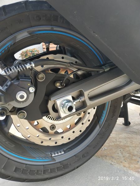

alexenbar Publicado 2 de Marzo del 2019 Compartir Publicado 2 de Marzo del 2019 Es normal que se ponga asi el freno trasero?? O lo cambiare en garantia? Enlace al comentario Compartir en otros sitios web More sharing options...
Encistella Publicado 2 de Marzo del 2019 Compartir Publicado 2 de Marzo del 2019 No te has dejado el freno de mano puesto??? Enviado desde mi Redmi 3S mediante Tapatalk Enlace al comentario Compartir en otros sitios web More sharing options...
alexenbar Publicado 2 de Marzo del 2019 Autor Compartir Publicado 2 de Marzo del 2019 Me refiero a que el disco de freno se ponga de ese color. Enlace al comentario Compartir en otros sitios web More sharing options...
ismaelnu83 Publicado 2 de Marzo del 2019 Compartir Publicado 2 de Marzo del 2019 El mio tambien esta asi y frena perfectamente, no sabria decirte Enlace al comentario Compartir en otros sitios web More sharing options...
mandoble Publicado 2 de Marzo del 2019 Compartir Publicado 2 de Marzo del 2019 Defecto de las pastillasEnviado desde mi SM-G955F mediante Tapatalk Enlace al comentario Compartir en otros sitios web More sharing options...
alexenbar Publicado 2 de Marzo del 2019 Autor Compartir Publicado 2 de Marzo del 2019 Al motoblogger de biketrips se lo cambiaron en garantia. No se... Enlace al comentario Compartir en otros sitios web More sharing options...
wolfinside81 Publicado 2 de Marzo del 2019 Compartir Publicado 2 de Marzo del 2019 Si tiene surco sí que te lo cambian, discos y pastillas. En caso de que no te ha surco, como mucho las pastillas.... Enlace al comentario Compartir en otros sitios web More sharing options...
alexenbar Publicado 2 de Marzo del 2019 Autor Compartir Publicado 2 de Marzo del 2019 En 2/3/2019 a las 15:50, wolfinside81 dijo: Si tiene surco sí que te lo cambian, discos y pastillas. En caso de que no te ha surco, como mucho las pastillas.... Ver más Con surco a que te refieres? Enlace al comentario Compartir en otros sitios web More sharing options...
wolfinside81 Publicado 2 de Marzo del 2019 Compartir Publicado 2 de Marzo del 2019 En 2/3/2019 a las 16:03, alexenbar dijo: Con surco a que te refieres?Que se note profundidad al pasar el dedo Enlace al comentario Compartir en otros sitios web More sharing options...
mandoble Publicado 2 de Marzo del 2019 Compartir Publicado 2 de Marzo del 2019 Que va, ojala te lo cambien pero lo dudo al 90% Enlace al comentario Compartir en otros sitios web More sharing options...
alexenbar Publicado 2 de Marzo del 2019 Autor Compartir Publicado 2 de Marzo del 2019 Pues si tienen surco tanto los delanteros como el trasero Enlace al comentario Compartir en otros sitios web More sharing options...

Txingudi Publicado 3 de Marzo del 2019 Compartir Publicado 3 de Marzo del 2019 Miraré hoy el mio a ver como está ... Enlace al comentario Compartir en otros sitios web More sharing options...
Nachokxct300 Publicado 3 de Marzo del 2019 Compartir Publicado 3 de Marzo del 2019 Para mi tiene pinta de sobrecalentamiento del disco.o bien por dejarse el freno mano puesto,abusar del freno trasero o un mal funcionamiento de la pinza trasera. Enlace al comentario Compartir en otros sitios web More sharing options...
Mito Publicado 4 de Marzo del 2019 Compartir Publicado 4 de Marzo del 2019 No veo normal ese color en el disco de freno y mas si ya está frío. Saludos Enlace al comentario Compartir en otros sitios web More sharing options...
killemall03 Publicado 5 de Marzo del 2019 Compartir Publicado 5 de Marzo del 2019 Tiene todos los números de haberse recalentado, ese disco habría que cambiarlo. Enlace al comentario Compartir en otros sitios web More sharing options...
alexenbar Publicado 6 de Marzo del 2019 Autor Compartir Publicado 6 de Marzo del 2019 Pues solo lo uso para bajar la rampa del garaje. Porque es en curva y si freno de alante me voy de morros. Esta semana comento en el taller pero no creo que esten por hacer el cambio. De todas formas me he fijado en varios videos de youtube y algunas mas he visto con ese color. Enlace al comentario Compartir en otros sitios web More sharing options...
Alelsandra Publicado 6 de Marzo del 2019 Compartir Publicado 6 de Marzo del 2019 Buenas, a mi me suena yendo a 5 por hora un chirrido cómo una ratilla por el roce, me da a mi que los discos no soportan la mordida de los brembo ,y en el concepto pasan, dicen que es normal Enlace al comentario Compartir en otros sitios web More sharing options...
Sindo Publicado 7 de Marzo del 2019 Compartir Publicado 7 de Marzo del 2019 A mi me ha pasado y fue por dejar el freno de mano puesto sin darme cuenta y hacer al menos un par de km.....el disco está dorado. Ahora iré a hacerle la revisión de los 10000 y a ver qué me dicen en el conce. Bufff.. Enlace al comentario Compartir en otros sitios web More sharing options...
alexenbar Publicado 8 de Marzo del 2019 Autor Compartir Publicado 8 de Marzo del 2019 En 7/3/2019 a las 20:44, Sindo dijo: A mi me ha pasado y fue por dejar el freno de mano puesto sin darme cuenta y hacer al menos un par de km.....el disco está dorado. Ahora iré a hacerle la revisión de los 10000 y a ver qué me dicen en el conce. Bufff.. Ver más YO ARRANQUE CON EL PUESTO UN PAR DE VECES PERO LO QUITE A LOS POCOS METROS. creo que es el material de que esta hecha la parte esa de dentro pq el disco en si no está en ese color. no creo que sea nada grave la verdad, lo único que queda feo. lo que si que no me parece normal es el surco-raya que hacen las pastillas en el disco, pero bueno la moto de delante sigue frenando bien. Enlace al comentario Compartir en otros sitios web More sharing options...
