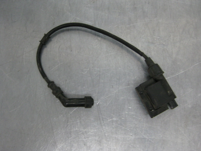

Anze Publicado 26 de Julio del 2019 Compartir Publicado 26 de Julio del 2019 Algunos capuchones tienen el cable fundido con la goma del capuchón , pero otros son desmontables, fíjate si en el interior del capuchón hay una pieza de metal con un muelle para sujetar la bujía, si lleva una ranura es para desmontarlo con tornavis, si no entonces sale el cable completo desenroscadolo de la bobina. A veces no queda más remedio que comprar una bobina de alta con cable incluido. Un saludo Tiene pinta de que se desenrosca el cable del capuchón.Bueno pues le dejé la moto a un amigo mío mecánico. Le ha hechado un vistazo. Le ha dado con limpiacontwctos a todas las conexiones eléctricas. Y le a cambiado la pipeta y el cable. Y nada. Le a medido el voltaje de la batería y dice k está bajo. K cree k puede estar regular el regulador de corriente. Pero k no me puede asegurar k sea x eso. K es más probable la bobina d alta. Pero k tp me lo asegura. Sabéis k puede valer una bobina de alta y si me podríais pasar el modelo exacto para la sd 125 del 2010? gracias.Pd. Tb me dice k ha ido k el regulador suele ser de 12. Pero k alguien a puesto de 25 y no se rompe tan pronto. Espero vuestra ayuda. Gracias Enviado desde mi Redmi 4X mediante Tapatalk Enlace al comentario Compartir en otros sitios web More sharing options...
Tiritos Publicado 26 de Julio del 2019 Compartir Publicado 26 de Julio del 2019 El regulador es fácil saber si funciona bien: Hay que medir el voltaje que le llega a la batería con un tester o voltimetro, con el motor acelerando a 4000 r.p.m. más o menos, debe dar un voltaje de 13,5 a 15 v si da más de 15 está mal el regulador, si da menos de 13, puede estar mal el regulador o el stator o ambos. En cuanto a la " bujia de alta" en los vehículos sólo hay un tipo de bujia, y todas son de alta, creo que tu amigo se refiere a la bobina de alta, que es la pieza de donde sale el cable que va a la bujia. Esa pieza es muy probable que falle, se cambia muy fácil, pero para saber si falla, si miras en el manual de taller, te explica como medir la resistencia de la misma. Un saludo Enlace al comentario Compartir en otros sitios web More sharing options...
Anze Publicado 26 de Julio del 2019 Compartir Publicado 26 de Julio del 2019 Hace 46 minutos , Tiritos dijo: El regulador es fácil saber si funciona bien: Hay que medir el voltaje que le llega a la batería con un tester o voltimetro, con el motor acelerando a 4000 r.p.m. más o menos, debe dar un voltaje de 13,5 a 15 v si da más de 15 está mal el regulador, si da menos de 13, puede estar mal el regulador o el stator o ambos. En cuanto a la " bujia de alta" en los vehículos sólo hay un tipo de bujia, y todas son de alta, creo que tu amigo se refiere a la bobina de alta, que es la pieza de donde sale el cable que va a la bujia. Esa pieza es muy probable que falle, se cambia muy fácil, pero para saber si falla, si miras en el manual de taller, te explica como medir la resistencia de la misma. Un saludo con esas medidas que dices, me dice mi colega que entonces esta bien, pero que la bateria la tengo algo bajilla por eso ha dicho que puede ser el regulador, alguien que me diga donde puedo comprar online la bobina??tiene que ser una especifica o le vale alguna otra? Enlace al comentario Compartir en otros sitios web More sharing options...
Tiritos Publicado 26 de Julio del 2019 Compartir Publicado 26 de Julio del 2019 Mira este post del compañero Cucuibiza: Esta es la bobina en la web Kymco https://www.recambio-kymco.com/carro Enlace al comentario Compartir en otros sitios web More sharing options...
