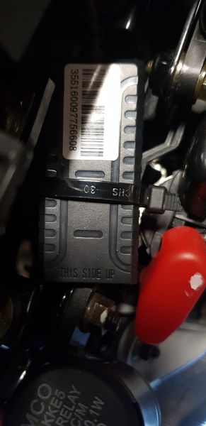

Alguien que tenga una AK  o que sepa como es,   podria decirme donde conectar un cable a una  toma que lleve 12v y que esté en una zona fácil de ponerlo  ?  ..  Es para colocar un gps  y lleva  4 cables  dos a bateria  y luego uno naranja  y uno amarillo , que creo que tengo que conectar a una toma de 12 v  obligatoriamente ... saludos

Si no lo tienes que tocar, yo creo que lo mejor es en el propio hueco delante de la batería.
Si tienes que tener acceso a él, posiblemente al fondo del asiento, donde tienes la luz, se podrá buscar algún punto de donde sacar el positivo, en la entrada del foto interruptor de la luz del baul, sacas el positivo, el negativo a masa (cualquier tornillo del chasis) si la tecnología no ha mucho cambiado las cosas. :banned:
Que localizador es?, pense que era como el mio.
Como el tuyo es...

Ok gracias.. La luz del baúl está desconectada porque había fuga de batería con esa luz.. Miraré e intentaré hacer algo o sino tendría que llevárselo al taller, uno que entienda de eso
