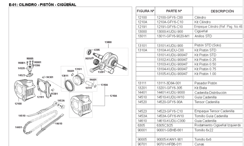

Rozaones Publicado 1 de Marzo del 2019 Compartir Publicado 1 de Marzo del 2019 Buenas, acabo de abrir el motor de mi Kymco agility 125 de rueda pequeña ,2006 creo que es, y en el fondo del carter han aparecido los restos de la pieza que sujeta las bolas del rodamiento del cigüeñal de la parte del arranque. he sacado todo el cigüeñal y quiero comprar otra pieza completa, el problema es que no soy experto y no se si este seria el adecuado, pongo el enlace:http://www.recambiosscooter.com/es/488-ciguenal-scooter-kymco-125cc.html A traves de internet he conseguido este manual de despiece de una kymco agility naked de rueda pequeña que es muy parecida https://tecnimotos.com/wp-content/uploads/2015/06/manual-de-despiece-para-mecanicos-Moto-kymco-agility-digital.pdf y aparece esta imagen donde nombra al cigüeñal como la pieza 13000 13000-KUDU-900, pero de nuevo tengo dudas de si es la misma que yo necesito y tampoco se si es la misma que venden en el anuncio que pegue mas arriba. Cualquier ayuda se agradece de antemano. Un saludo. Enlace al comentario Compartir en otros sitios web More sharing options...
Mito Publicado 2 de Marzo del 2019 Compartir Publicado 2 de Marzo del 2019 Hola, el cigueñal del enlace es para tu moto. Lleva el mismo que la Movie, Like y agility city, Voy a ver si veo alguno mas Enlace al comentario Compartir en otros sitios web More sharing options...

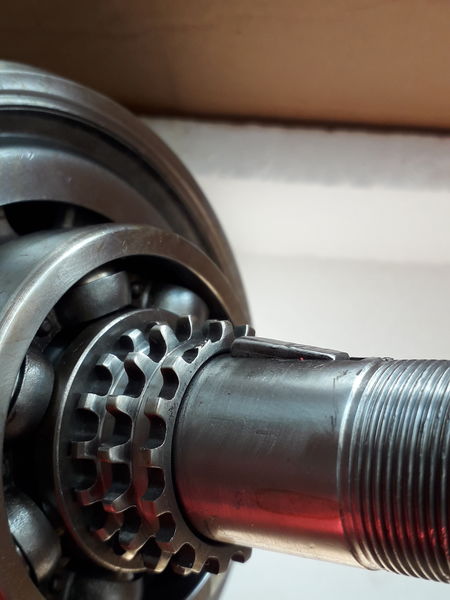

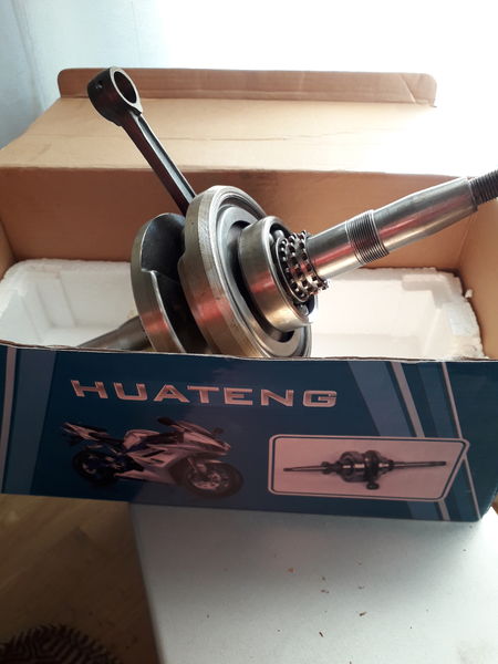

Rozaones Publicado 18 de Marzo del 2019 Autor Compartir Publicado 18 de Marzo del 2019 Buenas pues hoy me ha llegado el cigüeñal y cual es mi sorpresa cuando al abrirlo noto que es una pieza usada, y con un examen mas detenido veo que uno de los piñones tiene un diente roto... Os pido consejo, que hago? Es habitual que pase esto? Por lo pronto les he enviado una queja con fotos a estos fulanos de gy6 a ver que me contestan... Enlace al comentario Compartir en otros sitios web More sharing options...
Tiritos Publicado 18 de Marzo del 2019 Compartir Publicado 18 de Marzo del 2019 Con ese diente roto no sirve, porque tiene que mover una de las cadenas De bomba de aceite, de distribución, y de arranque. Si es el de arranque todavía puede funcionar, pero no es aconsejable ya que queda desequilibrado el cigueñal. Si el que tu tienes es igual, se pueden intercambiar los piñones. Con ese precio era de esperar algo parecido, pero bueno, si está en buenas condiciones aparte del piñón.... Si te decides y se puede sustituir el piñón necesitarás un extractor de rodamientos y marcar bien la posición del original para ver si te queda igual. que no cambie la posición de los dientes, si no la moto pierde la distribución. Un saludo Enlace al comentario Compartir en otros sitios web More sharing options...
Rozaones Publicado 18 de Marzo del 2019 Autor Compartir Publicado 18 de Marzo del 2019 Jodeeer Enlace al comentario Compartir en otros sitios web More sharing options...
Rozaones Publicado 18 de Marzo del 2019 Autor Compartir Publicado 18 de Marzo del 2019 Vamos a ver, esos piñones mueven la cadena de la bomba de aceite, mi duda es la siguiente: La cadena cambia de piñon del 1° al 3° influyendo asi en el tipo de engrase??? Si no es asi, en el caso de la kymco agility 125 hay que colocar la cadena en el 2° piñon a la hora del montaje. (Solo hay 1 cadena) Por lo tanto, si la cadena no cambia de piñon, y ni la 1a corona ni la 3a se usan, en principio podria montar el cigüeñal tal y como esta, estoy en lo cierto? Gracias por vuestros comentarios Enlace al comentario Compartir en otros sitios web More sharing options...
Tiritos Publicado 18 de Marzo del 2019 Compartir Publicado 18 de Marzo del 2019 La Agility tuya no es 4 tiempos? Enlace al comentario Compartir en otros sitios web More sharing options...
Rozaones Publicado 18 de Marzo del 2019 Autor Compartir Publicado 18 de Marzo del 2019 Es 4 tiempos monocilindrica La cadena solo va del piñon central de los 3 del cigüeñal al piñon que mueve la bomba de aceite. Entiendo que de poner al motor en funcionamiento se ocupa el bendix, y nada parece tocar esos piñones a parte de la cadena que va a la bomba... Enlace al comentario Compartir en otros sitios web More sharing options...
