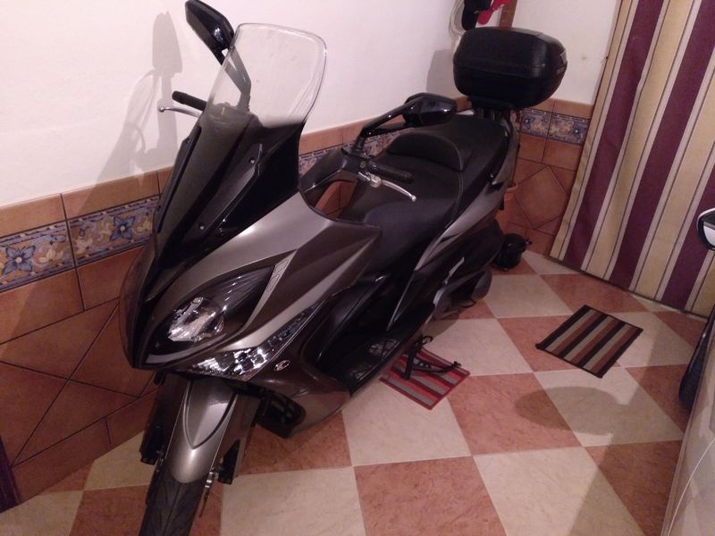

Djavisessions Publicado 29 de Marzo del 2019 Compartir Publicado 29 de Marzo del 2019 Ahí voy, para el que lo quiere comprender: Esta moto me llegó de casualidad, y me gustó mucho. Es cómoda, anda más de lo que creía, aunque cuidado porque se retuerce el chasis si vas rápido con ella por carretera. Supongo que le pasará a todas las sd300. Gasta poquísimo y va de fábula. Vendí la KTM 690sm y la cb600f Hornet 08 que tenía. Total, apenas las usaba para lo que eran, y esta Sd300 me daba lo que necesitaba en si: comodidad, capacidad de carga y aerodinámica. Era de segunda mano. 2012, 18mil kms. Esta nueva. Supuestamente revisada de todo, que nunca suele ser así. A las dos semanas empezó a no ir tan fina como el primer día. El traqueteo de las salidas, vibraciones a 80 kmsh como de correa o algo así. Entonces empecé a indagar sobre ellas. Todo el mundo habla que las scooters suelen ir muy finas sobre 5mil kms. De ahí a los 10 hay que cambiar y retocar cosas, y en esta, más concretamente, sobre los 10mil, cambio de correa porque la rompe y o te patina. El mantenimiento lo hago yo, así que en principio no me importaba gastar en ella unos 150 € entre entre cosa y cosa en unos 15mil kms, pero para mi asombro, veo que eso se lo va a llevar la moto en la correa nada más. Más cara el doble que la de un tmax. Una moto que tiene sus ventajas como hablo atrás, pero con solo 30cv...pfff. El que se ponga en mi lugar puede que me entienda, o no. Sabiendo que si hoy le echo en lo alto 200€ para que vaya redonda, es posible que dentro de 5mil kms ya no vaya bien. Mi primera moto, r6 que estrené en 2008 hice 18mil y solo me preocupe de aceite y filtros. El kit de arrastre estaba nuevo cuando se la llevaron. Y llamadme especialito, pero me gusta que mis motos vayan muy finas. Así que he pensado en ponerla bien, venderla, poner algo de dinero encima y comprar una xciting 400, que ya he mirado su mantenimiento y es menor. Con chasis más rígido y anda lo suficientemente más. Espero no haberos aburrido, e invitó al que quiera a que me convenza para que no la venda. Sois una gran comunidad y seguro que algo bueno me diréis. Saludos Enlace al comentario Compartir en otros sitios web More sharing options...
Tiritos Publicado 29 de Marzo del 2019 Compartir Publicado 29 de Marzo del 2019 Si ya has mirado una Xciting 400 ya es otro nivel, como tu dices un chasis mejor ( con doble tija) y una motorización que con los Dr. Pulley de 16 g. Es una maravilla. Enlace al comentario Compartir en otros sitios web More sharing options...
Djavisessions Publicado 6 de Abril del 2019 Compartir Publicado 6 de Abril del 2019 Aquí está ya la bicha Enlace al comentario Compartir en otros sitios web More sharing options...
