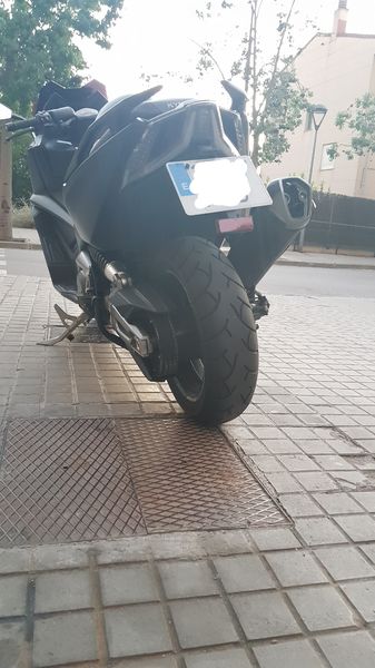

Franki445 Publicado 24 de Agosto del 2019 Autor Compartir Publicado 24 de Agosto del 2019 Yo la cambié por una puig y no me resultó nada difícil hay que quitar el cofre interior y quitas los tornillos por dentro que sujetan portamatriculas de serie creo que son 6 tornillos colocas el puig que hay que tener en cuenta que hay dos de los tornillos que llevan unos adaptadores de plástico pero bueno eso lo pone en las instrucciones. el cable corte el que viene en el portamatriculas original y lo empalme con el puig de esa manera puedo empalmar con el jack que viene en la moto . Enlace al comentario Compartir en otros sitios web More sharing options...
