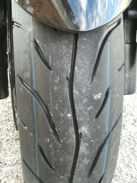

Ribeiro Publicado 31 de Julio del 2019 Autor Compartir Publicado 31 de Julio del 2019 Hecho!!! Cambiada la rueda a la vez que pasaba la revision de los 10.000 kms... A ver si de esta no pasa... Aunque pensandolo bien ya van esos kms y todavia tengo las ruedas nuevas...????????? Saludos??? Enlace al comentario Compartir en otros sitios web More sharing options...

Invitado Publicado 2 de Agosto del 2019 Compartir Publicado 2 de Agosto del 2019 Menuda locura las grietas! Los mios los comprobé y están en perfecto estado, después de 9900 km. Mis trayectos suelen ser 80/90% carretera sobre 80/90 km/h. Imagino que controlaréis habitualmente la presión de los neumáticos: es un descuido muy habitual y una de las causas por las que se toca suelo. Saludos. Enlace al comentario Compartir en otros sitios web More sharing options...
Ribeiro Publicado 2 de Agosto del 2019 Autor Compartir Publicado 2 de Agosto del 2019 Hace 4 minutos , maestro.jimenez dijo: Menuda locura las grietas! Los mios los comprobé y están en perfecto estado, después de 9900 km. Mis trayectos suelen ser 80/90% carretera sobre 80/90 km/h. Imagino que controlaréis habitualmente la presión de los neumáticos: es un descuido muy habitual y una de las causas por las que se toca suelo. Saludos. Mi uso es practicamente igual que el tuyo. El caso no es que se gastasen rapido. En 9.000-10.000 kms, si se gastan pues no diria nada, pero las grietas que saltaron nada mas que con 4.000 kms fueron penosas. Y cuando me las cambiaron, a la delantera con 1.600 kms ya le volvieron a empezar a salir de nuevo (la trasera ok...). Esto le ha pasado tambien a varios compañeros, quizas por una remesa defectuosa de la marca Kenda. Mira las fotos del comienzo del tema y veras... Saludos Enlace al comentario Compartir en otros sitios web More sharing options...

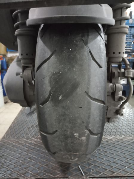

Ribeiro Publicado 2 de Agosto del 2019 Autor Compartir Publicado 2 de Agosto del 2019 Pues a mi igual... A los 3.000 no note nada, luego un "poquito" mas de autovia y a los 4.000 lapadito el trasero y agrietado el delantero... Pero nada tranquilo, nos ha pasado a unos pocos nada mas... Pero ve revisandolos bien sobretodo en los dibujos laterales, ya que se abren por dentro del dibujo y no se ve hasta que ya estan bien rotos ???? Saludos Enlace al comentario Compartir en otros sitios web More sharing options...
Tiritos Publicado 2 de Agosto del 2019 Compartir Publicado 2 de Agosto del 2019 No hagas mucho caso porque solo han salido problemas puntuales, y se mezcla enseguida las opiniones de la marca con otros modelos de neumático. Yo tengo la SD350 de 2017, casi 9000km y en perfecto estado. Si que es verdad que al principio los encontré un poco duros y con poco agarre, pero los lije" a ver si limpiaba la primera capa y conseguí estar contento con ellos y aprovecharlos. Duros son, porque ya te digo que apenas se han gastado, todavía se ven las marcas de lija que le hice con la radial. Saludos P.D: siempre es muy conveniente llevar la presión adecuada, sobre todo en verano que se calientan mucho y se deteriora más la goma. EDITO: Tengo que rectificar un dato: llevo 9300 km con los Menda y el neumático trasero tiene desgastada la parte central, parece que se ha acelerado el desgaste en los últimos 1000 km. El delantero se ve bien todavía, pero cambiaré los 2 en breve. Enlace al comentario Compartir en otros sitios web More sharing options...
