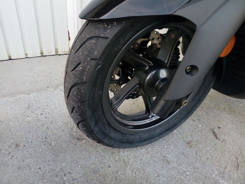

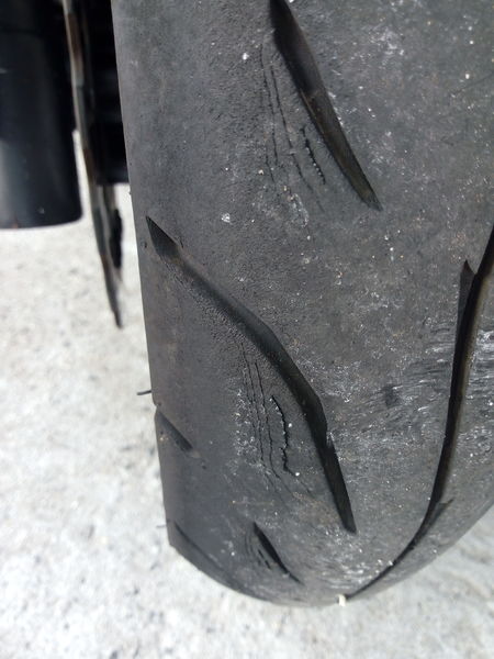

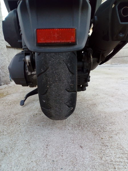

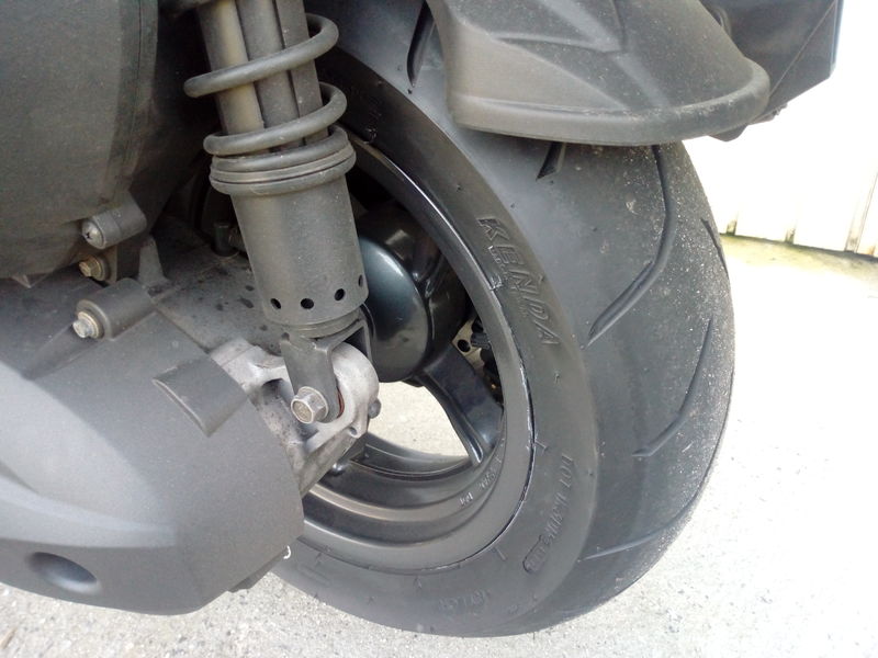

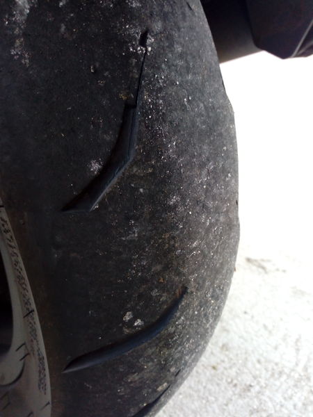

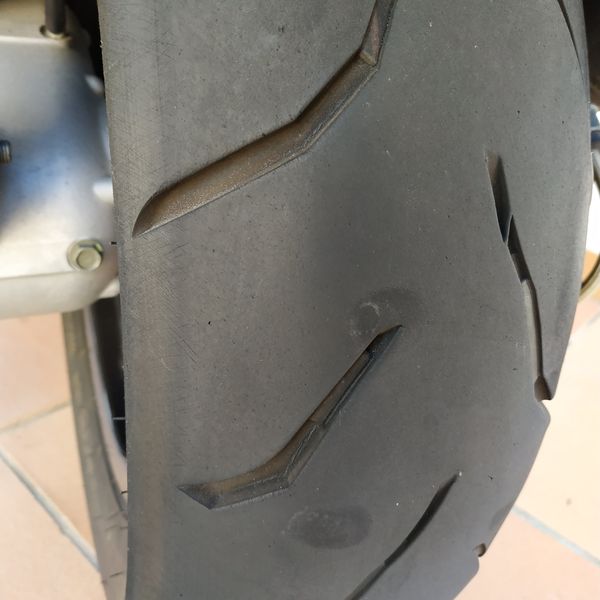

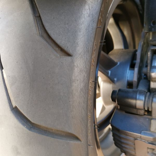

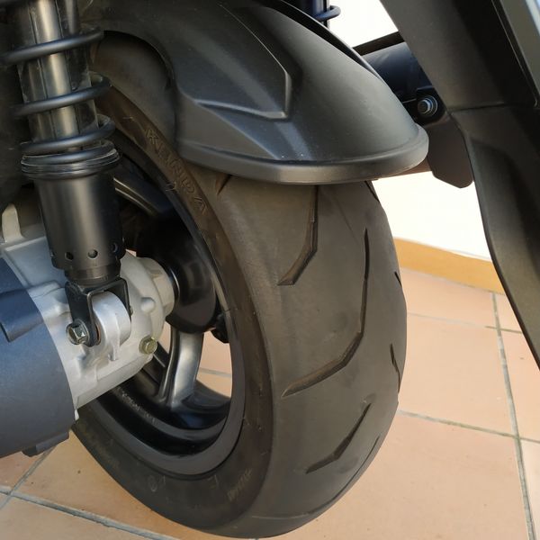

Ribeiro Publicado 16 de Febrero del 2019 Compartir Publicado 16 de Febrero del 2019 Me gustaria aporteis vuestra opinion en cuanto al estado de estos neumaticos con 5000 km y 4 meses. A mi no me chista pero quizas me equivoco... Delanteros... Es ir por nacional y en curvas abiertas a 80-90 km/h el manillar tambalea que da gusto. Parece que van a salir grietas o bolas como le paso a mas de un compañero. Traseros... Aunque esta foto le he sacado hoy llevan asi desde los 4000 km (1 mes mas o menos). El que esten lapadas quizas pueda entenderlo pero es que los dibujos estan con relieves notables. Quiero decir que en el dibujo un lateral esta mucho mas alto que el otro. Al mirarlos de lado se ve mejor (ampliad la foto y me decis...) En el taller esta semana que pase la revision de los 5.000 dijeron todo ok pero no me gusto la forma...asi que no se, si es que tengo razon y no se quieren hacer cargo, o que me equivoco y estan bien. Espero vuestra opinion ya que si me dais la razon ire a otro concesionario a que me las revisen. (Las 3 primeras fotos son de la delantera...) Gracias??? Enlace al comentario Compartir en otros sitios web More sharing options...

Tiritos Publicado 17 de Febrero del 2019 Compartir Publicado 17 de Febrero del 2019 Yo sinceramente opino como tú, esos neumáticos están para cambiarlos, el delantero por las grietas de la goma que parece que vayan a estallar( imposible porque lo que aguanta es la malla interior ), pero si se les puede ir el aire Los traseros están peor por las deformaciones Busca el concesionario principal de tu provincia y llévala allí. Te pasare unas fotos de la mía que tiene 6000 y pico y más de un año. Para que compares. Saludos Enlace al comentario Compartir en otros sitios web More sharing options...
Ribeiro Publicado 17 de Febrero del 2019 Autor Compartir Publicado 17 de Febrero del 2019 Gracias Tiritos Lo del concesionario lo dudo ya que es el unico oficial de la provincia y fueron los que me dijeron "es normal". Esta semana me acerco a Pontevedra y miro en otro concesionario. Espero tus fotos (y algunas de otros compañeros si pueden...) Gracias??? Enlace al comentario Compartir en otros sitios web More sharing options...
Tapieta Publicado 17 de Febrero del 2019 Compartir Publicado 17 de Febrero del 2019 Hola. El mio trasero me lo cambiaron en garantia con unos 3000 km. Y el delantero con unos 4000 km. El mecanico me dijo que no era normal y que no había visto nada igual. Se excusó en que yo le había puesto algun producto para abrillantar las gomas. Pero alfinal me las cambiaron. Enviado desde mi SM-G950F mediante Tapatalk Enlace al comentario Compartir en otros sitios web More sharing options...

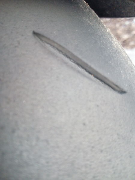

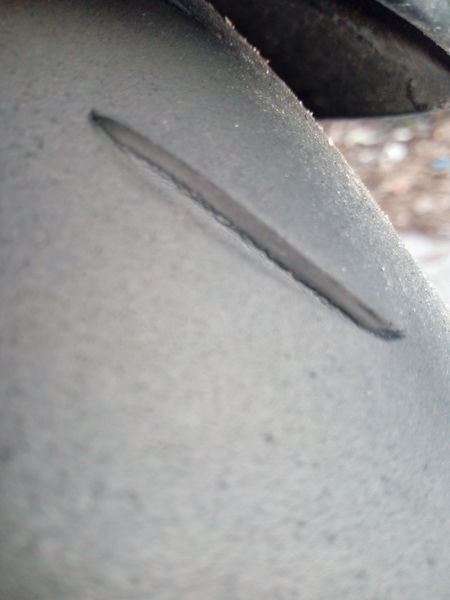

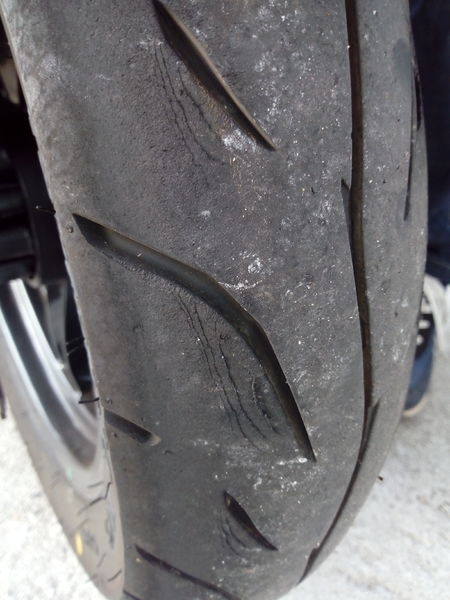

Tiritos Publicado 17 de Febrero del 2019 Compartir Publicado 17 de Febrero del 2019 Hola @Ribeiro Ahí te paso mis fotos, como verás están muy bien, eso sería lo normal, tienen 14 meses y 6700 Km. Las 2 primeras son de la delantera. Un saludo En la delantera se ve la abrasión de la carretera al agarrar. Enlace al comentario Compartir en otros sitios web More sharing options...
Ribeiro Publicado 17 de Febrero del 2019 Autor Compartir Publicado 17 de Febrero del 2019 Jod.. Y dicen que los mios estan bien... Me cago en su ............... Esta semana sin falta la llevo a otro taller Gracias a todos. Os ire informando. Enlace al comentario Compartir en otros sitios web More sharing options...
Tiritos Publicado 17 de Febrero del 2019 Compartir Publicado 17 de Febrero del 2019 Tranqui.... ya verás como te lo solucionan, una imagen vale más que mil palabras. Un saludo Enlace al comentario Compartir en otros sitios web More sharing options...
Tiritos Publicado 17 de Febrero del 2019 Compartir Publicado 17 de Febrero del 2019 Mirales el código de 4 números que indican la fecha de fabricacion. Los mios son 1817 ( semana 18 del año 17) Enlace al comentario Compartir en otros sitios web More sharing options...

Dani kym Publicado 23 de Febrero del 2019 Compartir Publicado 23 de Febrero del 2019 Ya llevo tiempo diciéndolo. En la medida que podáis, quitar los Kenda y ponedle unos neumáticos. Enlace al comentario Compartir en otros sitios web More sharing options...
abhang Publicado 23 de Febrero del 2019 Compartir Publicado 23 de Febrero del 2019 Los que tenía antes eran unos Kenda, los cambié a los 9000, nunca más pondré esa marca. Enlace al comentario Compartir en otros sitios web More sharing options...

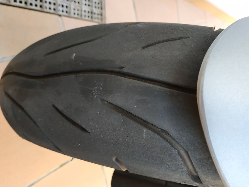

Ribeiro Publicado 17 de Junio del 2019 Autor Compartir Publicado 17 de Junio del 2019 Hola de nuevo compañeros... Pues de nuevo con el mismo tema!!!??????? Ha venido el vecino a hacer una consulta de los neumaticos y PAM!!!! Lo mismo con solo 1.600 kms. Los neumaticos delanteros de nuevo con grietas.. Puedo reclamarlo otra vez o pasaran del tema??? Gracias P.D. Aunque no escribo sigo visitando el foro???? Enlace al comentario Compartir en otros sitios web More sharing options...
ugena44 Publicado 17 de Junio del 2019 Compartir Publicado 17 de Junio del 2019 la verdad es que viendo estas cosas, te quedas de piedra. 1600 km y ya están así?. vete a reclamar en cuanto puedas. Enlace al comentario Compartir en otros sitios web More sharing options...
Ribeiro Publicado 18 de Junio del 2019 Autor Compartir Publicado 18 de Junio del 2019 Lo que si es fastidioso es que pase por segunda vez (de momento solo la rueda delantera) Lo que me dejo mosca fue la fecha de fabricacion de los neumaticos...en este caso la trasera consta fabricada en noviembre 2018 (bien ya que me la pusieron en Abril) pero la delantera si me fije en que eran de septiembre de 2016...???. Asi pues veo que el motivo que coincide es que en ambas incidencias los neumaticos tenian una fecha de fabricacion algo antigua (la SD 350 la compre en octubre 2018 y los neumaticos tenian fecha de fabricacion de abril 2017). Hasta el viernes no ire al taller... Os ire comentando novedades Un saludo Enlace al comentario Compartir en otros sitios web More sharing options...

Julens Publicado 26 de Junio del 2019 Compartir Publicado 26 de Junio del 2019 Otro más con grietas en el neumatico delantero, sólo en el delantero, el trasero lo he estado revisando y esta perfecto, pero el delantero que es de la semana 19 del 2018 se ha ido agrietando, no llega a los niveles de algunas fotos que he visto pero si que van por el mismo camino..., ayer deje la moto apra la revisión de los 10000, y han hecho fotos para reclamarlo a KYMCO, imagino que pasara como a muchos lo cambiarán..., ya os contaré.... Enlace al comentario Compartir en otros sitios web More sharing options...
