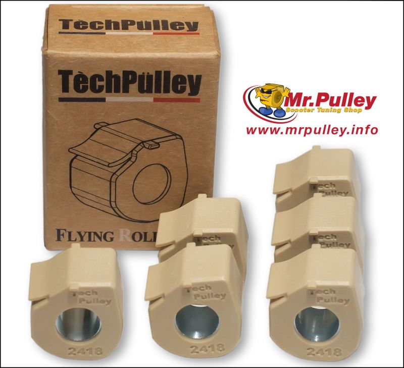

Tiritos Publicado 22 de Marzo del 2019 Compartir Publicado 22 de Marzo del 2019 Estos son los mejores y más modernos, están muy buscados para otras motos. están en 25x20 16 gr en esta página. https://drpulley.shopnix.de/Dr-Pulley-SR-TechPulley-FR-sliding-rolls/Size-25x20mm-8x/TechPulley-Flying-roll-FR2520/6-16::1282.html Enlace al comentario Compartir en otros sitios web More sharing options...

Lito-277 Publicado 23 de Marzo del 2019 Compartir Publicado 23 de Marzo del 2019 Yo los puse y los llevo puestos en mi 125 y la verdad que poco o nada de mejoría he ganado si es que ha ganado algo.Lo que si he notado que va más alta de rpm a 110km/h, que he perdido algo de velocidad punta cuando se supone que lo que hacen es abrir más el plato para no perder la punta y también he perdido unos 40km de autonomía por depósito de gasolina.Conclusión..... En la 125 no ha merecido la pena, también decir que los de origen no estaban muy gastados.... Quizás por decir algo igual los que notáis mucha diferencia es por que los que quitáis, están ya gastados y pierden peso y diámetro, le salen unas partes planas por donde rozan y quizás al poner nuevos es lo que notáis.No se.... Es mi experiencia con los rodillos estos. Enviado desde mi RNE-L21 mediante Tapatalk Enlace al comentario Compartir en otros sitios web More sharing options...

Lito-277 Publicado 23 de Marzo del 2019 Compartir Publicado 23 de Marzo del 2019 Espero ansioso tus sensaciones ya que ahora he comprado nueva la xciting 400Si puedes ser obejito y documentar con datos reales el cambio te agradeceríaRpm a 100km/hKm con depósito recorrido antes y despuésPor saber a ciencia cierta los cambios.Se supone que aún bajado el peso de los rodillos el diseño de estos hacen que abra más el plato y de ahí que no debería perder velocidad punta.... Pero en mi caso, ha perdido como si fueran unos rodillos normales por lo que me da la sensación que es humo lo que venden!Por lo menos lo que he podido contrastar con la 125, un model del 2012 con 4 válvulas e inyección Enviado desde mi RNE-L21 mediante Tapatalk Enlace al comentario Compartir en otros sitios web More sharing options...
Tiritos Publicado 23 de Marzo del 2019 Compartir Publicado 23 de Marzo del 2019 Hace 10 horas, Lito-277 dijo: Yo los puse y los llevo puestos en mi 125 y la verdad que poco o nada de mejoría he ganado si es que ha ganado algo. Lo que si he notado que va más alta de rpm a 110km/h, que he perdido algo de velocidad punta cuando se supone que lo que hacen es abrir más el plato para no perder la punta y también he perdido unos 40km de autonomía por depósito de gasolina. Conclusión..... En la 125 no ha merecido la pena, también decir que los de origen no estaban muy gastados.... Quizás por decir algo igual los que notáis mucha diferencia es por que los que quitáis, están ya gastados y pierden peso y diámetro, le salen unas partes planas por donde rozan y quizás al poner nuevos es lo que notáis. No se.... Es mi experiencia con los rodillos estos. Enviado desde mi RNE-L21 mediante Tapatalk ¿Que peso pusiste? Cada moto tiene un punto en que el cambio de peso influye mucho, si dices que perdió autonomía es que iba más revolucionada y en esa cilindrada lo único que puedes notar es la salida si le aprietas mucho. También influye la correa, si está bastante usada pierde grosor y el desarrollo es menor. De todas maneras no tiene que ver las sensaciones en una 125 que en una 400, en la 400 sí se notan una barbaridad el motor coge rápido las vueltas y después tiene fuerza para cerrar del todo el variador aumentando la velocidad punta. https://www.youtube.com/watch?v=-uQWg1-joWs Enlace al comentario Compartir en otros sitios web More sharing options...
Lito-277 Publicado 23 de Marzo del 2019 Compartir Publicado 23 de Marzo del 2019 Le baje 2 gramos creo recordar como recomienda el fabricante de los rodillos DrTambién me asesore por Motos Manu el cual también me aconsejo ese peso con respecto a los míos.No recuerdo bien el peso que se les bajo.... Tengo los originales en la caja de los Dr, podría pesarlos para decirte fijo.Entiendo que se notará más en la 400 que en la 125 pero es que es tan poca cosa lo que se ha notado que apenas lo he notado más que pierde autonomía y que va más revoluciona y menos velocidad punta.No puedo decir si ha ganado algo en salidas o no... Por que apenas he podido apreciar esa sensación. Enviado desde mi RNE-L21 mediante Tapatalk Enlace al comentario Compartir en otros sitios web More sharing options...
Tiritos Publicado 24 de Marzo del 2019 Compartir Publicado 24 de Marzo del 2019 Hace 8 horas, Lito-277 dijo: Le baje 2 gramos creo recordar como recomienda el fabricante de los rodillos Dr También me asesore por Motos Manu el cual también me aconsejo ese peso con respecto a los míos. No recuerdo bien el peso que se les bajo.... Tengo los originales en la caja de los Dr, podría pesarlos para decirte fijo. Entiendo que se notará más en la 400 que en la 125 pero es que es tan poca cosa lo que se ha notado que apenas lo he notado más que pierde autonomía y que va más revoluciona y menos velocidad punta. No puedo decir si ha ganado algo en salidas o no... Por que apenas he podido apreciar esa sensación. Enviado desde mi RNE-L21 mediante Tapatalk Cada moto tiene su punto en el peso de los rodillos Pulley, en tu caso parece que le bajaste demasiado ya que va muy revolucionada y te perdió autonomía, pero en contrapartida te llega a 110 con más revoluciones que de origen y eso quiere decir que tiene más potencia pero no tiene más desarrollo, posiblemente porque la correa acuse algo de desgaste (cuanto más fina se vuelve queda el desarrollo más corto), yo de tí ya que creo que es la S.D.125 E3 colocaría una correa Bando ref. 36243761 que tiene 866x20,6x9,5 30º Te quedaría el desarrollo más largo, y con esos rodillos vas a notarlo tanto en recuperaciones como en velocidad punta. Enlace al comentario Compartir en otros sitios web More sharing options...
Gr_90 Publicado 26 de Marzo del 2019 Compartir Publicado 26 de Marzo del 2019 Si se nota mucho unos Pulley 1 g más ligeros, lo único en contra es que aumenta un poco el consumo, pero recuperan de 60 a 120 en un tris. Disfruta la moto nueva.Pues después de probarlos te doy la razón y a la vez no. CREO, y en éste aspecto siempre diré creo ya que no entiendo mucho de la mecánica, es que en ciudad es verdad que es un bicharraco comparado con las de serie, ya que las revoluciones aumentan para darle ese empujón que necesita para tener una buena aceleración, pero en autovía he llegado a ir a 135km/h y las revoluciones a unos 5.500rpm, incluso desacelerando para ponerme a 125km/h bajan a las 4.XXXrpm. Supuestamente son menos revoluciones que las de serie con lo cual ahorras. Eso sí, si de 125km/h piensas adelantar a alguien y te pones a 135km/h, ese plus de aceleración que tiene éstos rodillos aunenta a unas 7.000rpm. Pero si mantienes una velocidad creo que se ahorraEnviado desde mi MI 8 mediante Tapatalk Enlace al comentario Compartir en otros sitios web More sharing options...
Tiritos Publicado 26 de Marzo del 2019 Compartir Publicado 26 de Marzo del 2019 Hace 2 horas, Gr_90 dijo: Pues después de probarlos te doy la razón y a la vez no. CREO, y en éste aspecto siempre diré creo ya que no entiendo mucho de la mecánica, es que en ciudad es verdad que es un bicharraco comparado con las de serie, ya que las revoluciones aumentan para darle ese empujón que necesita para tener una buena aceleración, pero en autovía he llegado a ir a 135km/h y las revoluciones a unos 5.500rpm, incluso desacelerando para ponerme a 125km/h bajan a las 4.XXXrpm. Supuestamente son menos revoluciones que las de serie con lo cual ahorras. Eso sí, si de 125km/h piensas adelantar a alguien y te pones a 135km/h, ese plus de aceleración que tiene éstos rodillos aunenta a unas 7.000rpm. Pero si mantienes una velocidad creo que se ahorra Enviado desde mi MI 8 mediante Tapatalk Claro, te digo que consumen algo más, porque seguro que la usas en ciudad, y es una sensación de poder que no puedes resistirte a acelerar, y a partir de 120 las r.p.m. bajan con respecto alas de serie, si haces mucha autovía claro que ahorras. Enlace al comentario Compartir en otros sitios web More sharing options...
