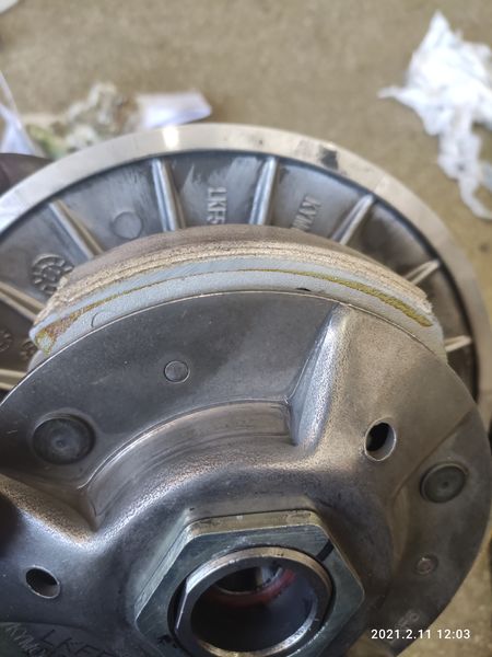

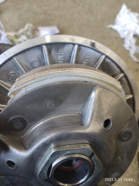

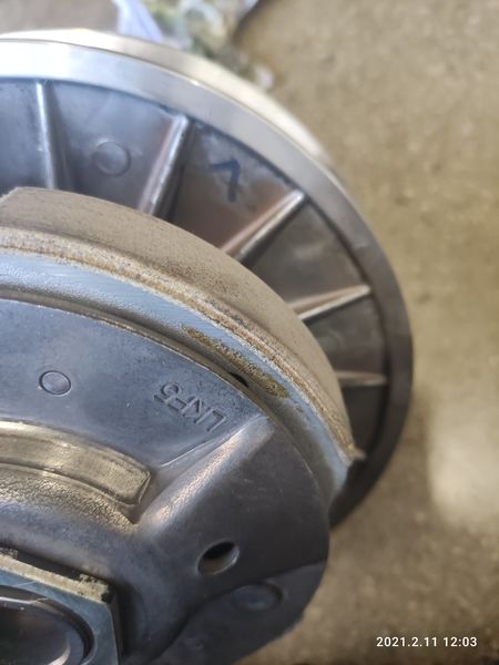

Juli400 Publicado 11 de Febrero del 2021 Compartir Publicado 11 de Febrero del 2021 Como veis este embrague? Hoy he hecho mantenimiento, limpiando y lijando y me han dado la sensación que están muy desgastadas las zapatas. Enlace al comentario Compartir en otros sitios web More sharing options...
