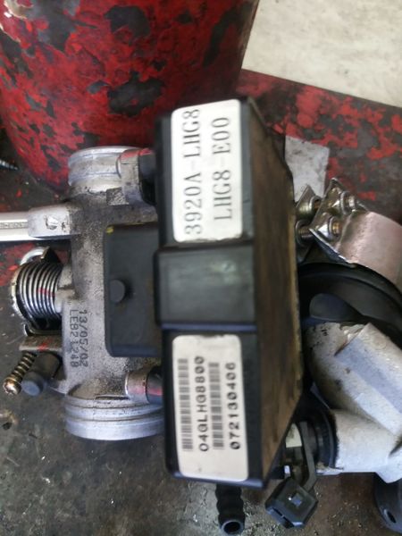

Butepinero Publicado 12 de Febrero del 2019 Compartir Publicado 12 de Febrero del 2019 Buenos días a alguien le ha fallado la cdi? Enlace al comentario Compartir en otros sitios web More sharing options...
abhang Publicado 12 de Febrero del 2019 Compartir Publicado 12 de Febrero del 2019 Me pongo en contacto con el Moderador Mito, él ha tenido este modelo, a ver si te aclara algo. Enlace al comentario Compartir en otros sitios web More sharing options...
Butepinero Publicado 12 de Febrero del 2019 Autor Compartir Publicado 12 de Febrero del 2019 Vale la verdad es q va bastante mal el mecánico ya no sabe q hacer viene de largo iba mal tirones le costaba arrancar y el relenti subía y bajaba al arrancar muy brusca, parece ser.q ha encontrado que es la cdi y se la ha cambiado pero como no hay de la yager gt se la ha puesto de la superdink lleva un día y va bastante bien salvo q da algun error de motor y al parar parece que se ahoga aceleras y va bien eso en 40 kilómetros pasado 3 veces pero va bien, el problema es q hay q poner la suya original ya q anula el cuenta revoluciones y claro nueva vale casi 400€ y no la encuentro en ningún sitio un saludo y gracias Uff no quería ponerlo aquí como sé borra? Así esta bien puesto perdón Enlace al comentario Compartir en otros sitios web More sharing options...
Butepinero Publicado 15 de Febrero del 2019 Autor Compartir Publicado 15 de Febrero del 2019 Alguno sabe de una centralita de segunda mano? De desguace pero que funcione bien? Enlace al comentario Compartir en otros sitios web More sharing options...
