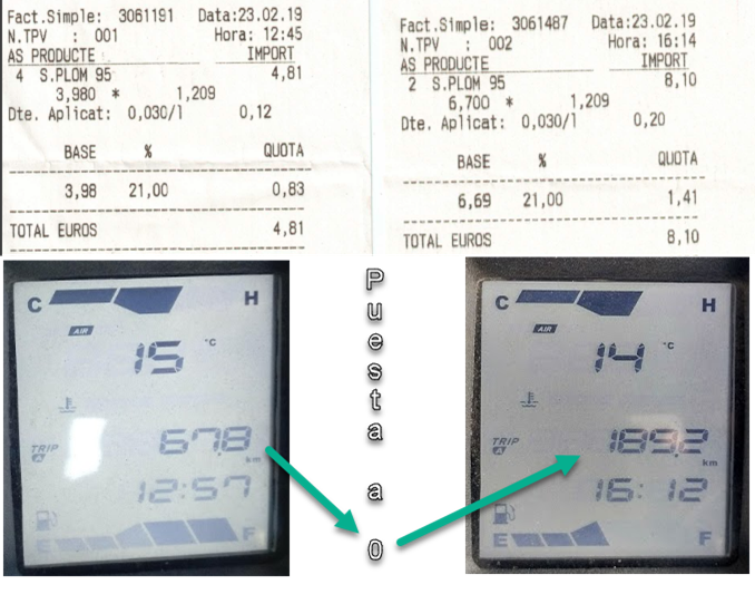

SDCTen Publicado 24 de Febrero del 2019 Compartir Publicado 24 de Febrero del 2019 Buenas! En 19/2/2019 en 2:04 , SDCTen dijo: A ver si este finde puedo y hago una salida por carretera (aunque sean 50km ida y 50 vuelta) y comprobar el consumo yendo a una velocidad "normal" (entre 80-100km/h) para ver el consumo fuera de ciudad y así dar mis datos en cuanto consumo en carretera. Vuelvo para comentar el consumo de mi Gran Dink 300, esta vez después de una rutilla por carretera y me ha sorprendido gratamente.. Este sábado hice la salidita e iba con mi hijo, así que el peso de ambos sumaba cerca de los 140kg. Os dejo la ruta por si le queréis echar un ojo: https://drive.google.com/open?id=1KWVyfJGRdIN_Dv7bWQy7EdnYnBIaR8fd&usp=sharing Total, unos 190Km (contando ida y vuelta) y unas 2 horas y 50 minutos (sin contar la paradita). Los primeros 70/75 km de ida fue por autovía (media de 80km/h) Los otros 20/25km por carretera, con bastantes curvas (media de 40km/h) La vuelta lo mismo pero a la inversa (20/25km a 40km/h + 70/75km a 80km/h) Total, que el consumo si no he calculado mal, ha sido de 3,55 litros a los 100! Os dejo los datos: -Del repostaje anterior (lleno) a antes de volver a llenar para la prueba, 68km. Con lo que había consumido unos 4 litros (media de 5,85 litros/100!!) -Lleno antes de la salida y pongo a 0 el cuenta kilómetros. -Llego de vuelta a la gasolinera y lleno (igual que a la ida), entrando 6,7 litros. Por lo que 6,7 litros / 189 km = 3,55l/100 Así que, me alegra saber que por carretera, a una velocidad "normal" y sin forzarla (algún que otro momento la forzaba para comprobar la velocidad y r.p.m.) @Anjosado, igual estos datos te sirven para decidirte: Mi moto en ciudad, se va a los 5,5/5,8l-100. En autovía/carretera, me ha dado un cosumo de 3,55l-100 Un saludo! Enlace al comentario Compartir en otros sitios web More sharing options...
Anjosado Publicado 25 de Febrero del 2019 Autor Compartir Publicado 25 de Febrero del 2019 Un millon de gracias....y espero que disfrutaras la salidita, La verdad es que sigo en un mar de dudas....pero todos estos datos me ayudaran a tomar una decision, eso seguro. Aver si mis neuronas dejan de pelearse y son capaces de ponerse deacuerdo,. Un saludito Enlace al comentario Compartir en otros sitios web More sharing options...
