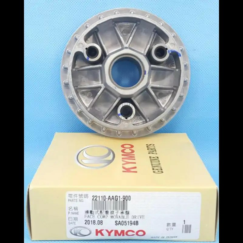

Makinito Publicado 23 de Febrero del 2022 Compartir Publicado 23 de Febrero del 2022 hace 3 horas, lord486 dijo: Buenas, Aunque estés contento con los rodillos redondos y los sigas utilizando, yo revisaría tanto el plato (que no tenga rebabas que puedan actuar sobre los rodillos) como las guías del mismo (que no vaya duro y que no tenga holgura excesiva). Saludos, Exactamente eso me pasaba a mi en una agility y lo solucioné sustituyendo las guias del variador por unas techpulley, el material con el que están echas resbala mejor y a mi no me ha vuelto a pasar. Enlace al comentario Compartir en otros sitios web More sharing options...
lord486 Publicado 23 de Febrero del 2022 Compartir Publicado 23 de Febrero del 2022 hace 11 minutos, Makinito dijo: Exactamente eso me pasaba a mi en una agility y lo solucioné sustituyendo las guias del variador por unas techpulley, el material con el que están echas resbala mejor y a mi no me ha vuelto a pasar. Buenas, Las guías Tech Pulley ofrecen un buen funcionamiento y según el fabricante duran más que las originales. En todo caso, se recomienda sustituirlas junto con los rodillos cada vez que cambiemos la correa. Saludos, Enlace al comentario Compartir en otros sitios web More sharing options...
Tiritos Publicado 23 de Febrero del 2022 Compartir Publicado 23 de Febrero del 2022 hace 6 horas, spark dijo: Bueno, ha durado como 30min hasta que se giró un rodillo. Nada todo sigue igual que antes, ya he vuelto a los redondos y listos. Me tocará jugar con los redondos hasta que cambie el variador. hace 24 minutos, Makinito dijo: Exactamente eso me pasaba a mi en una agility y lo solucioné sustituyendo las guias del variador por unas techpulley, el material con el que están echas resbala mejor y a mi no me ha vuelto a pasar. hace 10 minutos, lord486 dijo: Buenas, Las guías Tech Pulley ofrecen un buen funcionamiento y según el fabricante duran más que las originales. En todo caso, se recomienda sustituirlas junto con los rodillos cada vez que cambiemos la correa. Saludos, Así es, con las guías nuevas (si son Pulley mejor) funcionan mejor los variadores, pero en el caso de la S.D.125 y la GD 125 las guías son 3 tetones cilíndricos o pins que arrastran el variador, y llevan una especie de casquillo plástico en los orificios, no sirven las guías Pulley. El compañero ya sabe que tiene el variador con desgastes. Un saludo Enlace al comentario Compartir en otros sitios web More sharing options...
Makinito Publicado 23 de Febrero del 2022 Compartir Publicado 23 de Febrero del 2022 Vaya, eso no lo sabía yo. Que eran 3 tetones... Supongo entonces que tiene desgaste en el teton metálico y no hay nada que hacer cambiando casquillos. Pues vaya faena. Enlace al comentario Compartir en otros sitios web More sharing options...
Tiritos Publicado 23 de Febrero del 2022 Compartir Publicado 23 de Febrero del 2022 Enlace al comentario Compartir en otros sitios web More sharing options...
spark Publicado 23 de Febrero del 2022 Autor Compartir Publicado 23 de Febrero del 2022 hace 7 horas, lord486 dijo: Buenas, Aunque estés contento con los rodillos redondos y los sigas utilizando, yo revisaría tanto el plato (que no tenga rebabas que puedan actuar sobre los rodillos) como las guías del mismo (que no vaya duro y que no tenga holgura excesiva). Saludos, Lo he revisado tantas veces que ya no se qué más mirar, parece que todo está en orden. Pero hay algo que no funciona, quizás esté mal fabricado o con algún defecto que desconozco o no se ver. hace 3 horas, Makinito dijo: Vaya, eso no lo sabía yo. Que eran 3 tetones... Supongo entonces que tiene desgaste en el teton metálico y no hay nada que hacer cambiando casquillos. Pues vaya faena. Lo malo es que no hay despiece de ésos tres tetones en Kymco. Enlace al comentario Compartir en otros sitios web More sharing options...
spark Publicado 23 de Febrero del 2022 Autor Compartir Publicado 23 de Febrero del 2022 hace 3 horas, Tiritos dijo: Así es, con las guías nuevas (si son Pulley mejor) funcionan mejor los variadores, pero en el caso de la S.D.125 y la GD 125 las guías son 3 tetones cilíndricos o pins que arrastran el variador, y llevan una especie de casquillo plástico en los orificios, no sirven las guías Pulley. El compañero ya sabe que tiene el variador con desgastes. Un saludo A mi el sistema éste de Kymco no me gusta por eso no se le pueden sustituir por otros. Enlace al comentario Compartir en otros sitios web More sharing options...
lord486 Publicado 24 de Febrero del 2022 Compartir Publicado 24 de Febrero del 2022 hace 10 horas, spark dijo: Lo he revisado tantas veces que ya no se qué más mirar, parece que todo está en orden. Pero hay algo que no funciona, quizás esté mal fabricado o con algún defecto que desconozco o no se ver. Lo malo es que no hay despiece de ésos tres tetones en Kymco. Buenas, Precisamente por un defecto que detecté en la semipolea del ventilador de mi variador, decidí reemplazar todo el conjunto por un variador Dr. Pulley. He explicado en otro hilo todas mis experiencias con este variador pero, en resumen, me decidí por este modelo porque a diferencia de los varidores Malossi, J Costa o Polini, el kit contiene las dos semipoleas y no solo la móvil. Es bastante más ligero que el de serie y como todos los demás tiene unas guías estándar y no los dichosos tetones del variador de serie. Saludos, Enlace al comentario Compartir en otros sitios web More sharing options...
