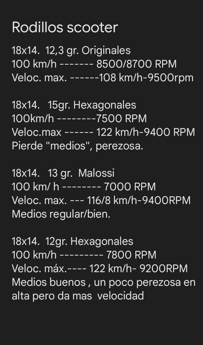

Tiritos Publicado 2 de Marzo del 2022 Compartir Publicado 2 de Marzo del 2022 hace 9 horas, Jose Juan Moreira Arias dijo: Hola, ayer monte unos rodillos Koso, tipo Dr.Pulley de 15 gr. Y la moto sale bien hasta 6000 rpm (60km/h) pero de 60 a 80 km/h le cuesta subir de vueltas, una vez lanzada se pone 100 km/h a 7200rpm y a tope va a 118 km/h a 9000rpm, ha ganado casi 10km/h pero en medias es mas perezosa... probaré con 14gr a ver qué tal. Saludos Los Koso imitación a los Pulley lógicamente no alcanzan al 100% la efectividad de los Dr.Pulley, y estos últimos ya han quedado desfasados por los Techpulley que dan mejores prestaciones. No obstante, con lo que has conseguido con los Koso y el precio que tienen es una relación muy buena, tampoco creas que vas a arañar mucho más a ese scooter. Un saludo Enlace al comentario Compartir en otros sitios web More sharing options...
Jose Juan Moreira Arias Publicado 2 de Marzo del 2022 Compartir Publicado 2 de Marzo del 2022 Ayer los rebaje por dentro, limando la parte de latin y los deje en 14gr. Cada uno. La moto reacciona igual, perezosa en medias y velocidad punta 120/121km/h antes de 9000rpm. La pregunta es, como es posible que los originales están en 12,3gramos sin embargo decis que pesan 15gr, no seran de 12,5gr? Gracias Enlace al comentario Compartir en otros sitios web More sharing options...
Jose Juan Moreira Arias Publicado 2 de Marzo del 2022 Compartir Publicado 2 de Marzo del 2022 hace 3 horas, Tiritos dijo: Los Koso imitación a los Pulley lógicamente no alcanzan al 100% la efectividad de los Dr.Pulley, y estos últimos ya han quedado desfasados por los Techpulley que dan mejores prestaciones. No obstante, con lo que has conseguido con los Koso y el precio que tienen es una relación muy buena, tampoco creas que vas a arañar mucho más a ese scooter. Un saludo Busco un poco mas de punta, pero no tanto, por eso digo que con unos Dr Pulley de 12gr ira bien equilibrada, no? Saludos Enlace al comentario Compartir en otros sitios web More sharing options...
lord486 Publicado 2 de Marzo del 2022 Compartir Publicado 2 de Marzo del 2022 hace 52 minutos, Jose Juan Moreira Arias dijo: Busco un poco mas de punta, pero no tanto, por eso digo que con unos Dr Pulley de 12gr ira bien equilibrada, no? Saludos Buenas, Por lo que comentas con los rodillos Koso, ya alcanzas 120Km/h de marcador que, sinceramente no creo que puedas obtener mucho más, ha sido a costa de empobrecer el rendimiento a media velocidad. Si pones rodillos más ligeros, mejorarás la respuesta de la moto, pero seguramente perderás velocidad punta: es lo que hay. Pero si estás dispuesto a invertir un poco de dinero, tienes varias opciones que mejorarán las prestaciones y el equilibrio en general: Como primera opción, te recomendaría la combinación que más aceptación tiene: rodillos Tech Pulley de 12,gr. y correa de transmisión Bando. Creo que es la opción más equilibrada, aunque se sigue notando algo vacía la zona media de velocidad. Mantener todo tal cual lo tienes ahora y cambiar el muelle de contraste por otro más duro que pueda equilibrar tus rodillos de 14gr. De esta manera, mejorarás la respuesta a media velocidad y recuperaciones, pero si te pasas con la dureza del muelle, la moto irá muy alta de revoluciones siempre, lo que dificulta su conducción. Si te gusta el resultado, puedes redondear el resultado con unos Tech Pulley del mismo peso o medio gramo menos. Saludos, Enlace al comentario Compartir en otros sitios web More sharing options...
Tiritos Publicado 2 de Marzo del 2022 Compartir Publicado 2 de Marzo del 2022 hace 2 horas, Jose Juan Moreira Arias dijo: Ayer los rebaje por dentro, limando la parte de latin y los deje en 14gr. Cada uno. La moto reacciona igual, perezosa en medias y velocidad punta 120/121km/h antes de 9000rpm. La pregunta es, como es posible que los originales están en 12,3gramos sin embargo decis que pesan 15gr, no seran de 12,5gr? Gracias Tu moto (Grand dink 125 E4) lleva de origen rodillos de 12,3 g de peso, eso ya se ha comprobado varias veces en este foro, lo que pasa es que hay un error en la página de recambios que induce a pensar que son de 15 g (se habló en otro hilo y se corroboró que el fabricante enviaba los rodillos de otro peso por error). Si le pones más peso como ha sido tu caso, se sacrifica mucho las prestaciones en y medios y se aumenta un poco la velocidad punta como bien te ha explicado @ lord486 (la reacción es más perezosa). Si los rebajas a 12 gr verás que va mucho más revolucionada, y gracias al sistema de Pulley (aunque sean copia), se alarga más la marcha en alta velocidad.Las revoluciones altas se compensan si pones la correa Bando 36243761 que es algo más corta que la original. La velocidad máxima no vas a poder subirla más, pero ganarás aceleración con los rodillos de 12 (a costa de que el motor suba un poco más de vueltas). Saludos Enlace al comentario Compartir en otros sitios web More sharing options...
Jose Juan Moreira Arias Publicado 2 de Marzo del 2022 Compartir Publicado 2 de Marzo del 2022 hace 3 horas, Tiritos dijo: Tu moto (Grand dink 125 E4) lleva de origen rodillos de 12,3 g de peso, eso ya se ha comprobado varias veces en este foro, lo que pasa es que hay un error en la página de recambios que induce a pensar que son de 15 g (se habló en otro hilo y se corroboró que el fabricante enviaba los rodillos de otro peso por error). Si le pones más peso como ha sido tu caso, se sacrifica mucho las prestaciones en y medios y se aumenta un poco la velocidad punta como bien te ha explicado @ lord486 (la reacción es más perezosa). Si los rebajas a 12 gr verás que va mucho más revolucionada, y gracias al sistema de Pulley (aunque sean copia), se alarga más la marcha en alta velocidad.Las revoluciones altas se compensan si pones la correa Bando 36243761 que es algo más corta que la original. La velocidad máxima no vas a poder subirla más, pero ganarás aceleración con los rodillos de 12 (a costa de que el motor suba un poco más de vueltas). Saludos Muchas gracias, al final le pondre unos Bando de 12,5 gr Enlace al comentario Compartir en otros sitios web More sharing options...
lord486 Publicado 2 de Marzo del 2022 Compartir Publicado 2 de Marzo del 2022 hace 2 horas, Jose Juan Moreira Arias dijo: Muchas gracias, al final le pondre unos Bando de 12,5 gr Buenas, Si recuerdo bien, los rodillos Bando son redondos. Mejorarás la respuesta de la moto en general pero perderás esa punta de velocidad que buscabas. Saludos, Enlace al comentario Compartir en otros sitios web More sharing options...
Jose Juan Moreira Arias Publicado 2 de Marzo del 2022 Compartir Publicado 2 de Marzo del 2022 hace 2 horas, lord486 dijo: Buenas, Si recuerdo bien, los rodillos Bando son redondos. Mejorarás la respuesta de la moto en general pero perderás esa punta de velocidad que buscabas. Saludos, Si, son iguales a los originales de la moto pero de mejor calidad. Imagino que con unos tipo Dr Pulley de 12gr. Se mantendría la moto igual que de serie pero con algo mas de punta, muy poco. Ya ire contando. Gracias Enlace al comentario Compartir en otros sitios web More sharing options...
Tiritos Publicado 2 de Marzo del 2022 Compartir Publicado 2 de Marzo del 2022 hace 1 hora, Jose Juan Moreira Arias dijo: Si, son iguales a los originales de la moto pero de mejor calidad. Imagino que con unos tipo Dr Pulley de 12gr. Se mantendría la moto igual que de serie pero con algo mas de punta, muy poco. Ya ire contando. Gracias Con el mismo peso que los originales, los Dr. Pulley tienen mejores prestaciones en salida, medios y velocidad punta que los rodillos redondos, y los Techpulley más prestaciones que los Dr. Pulley. Tampoco hay que pensar que una exageración, pero sí suficiente para sorprendernos. Saludos Enlace al comentario Compartir en otros sitios web More sharing options...

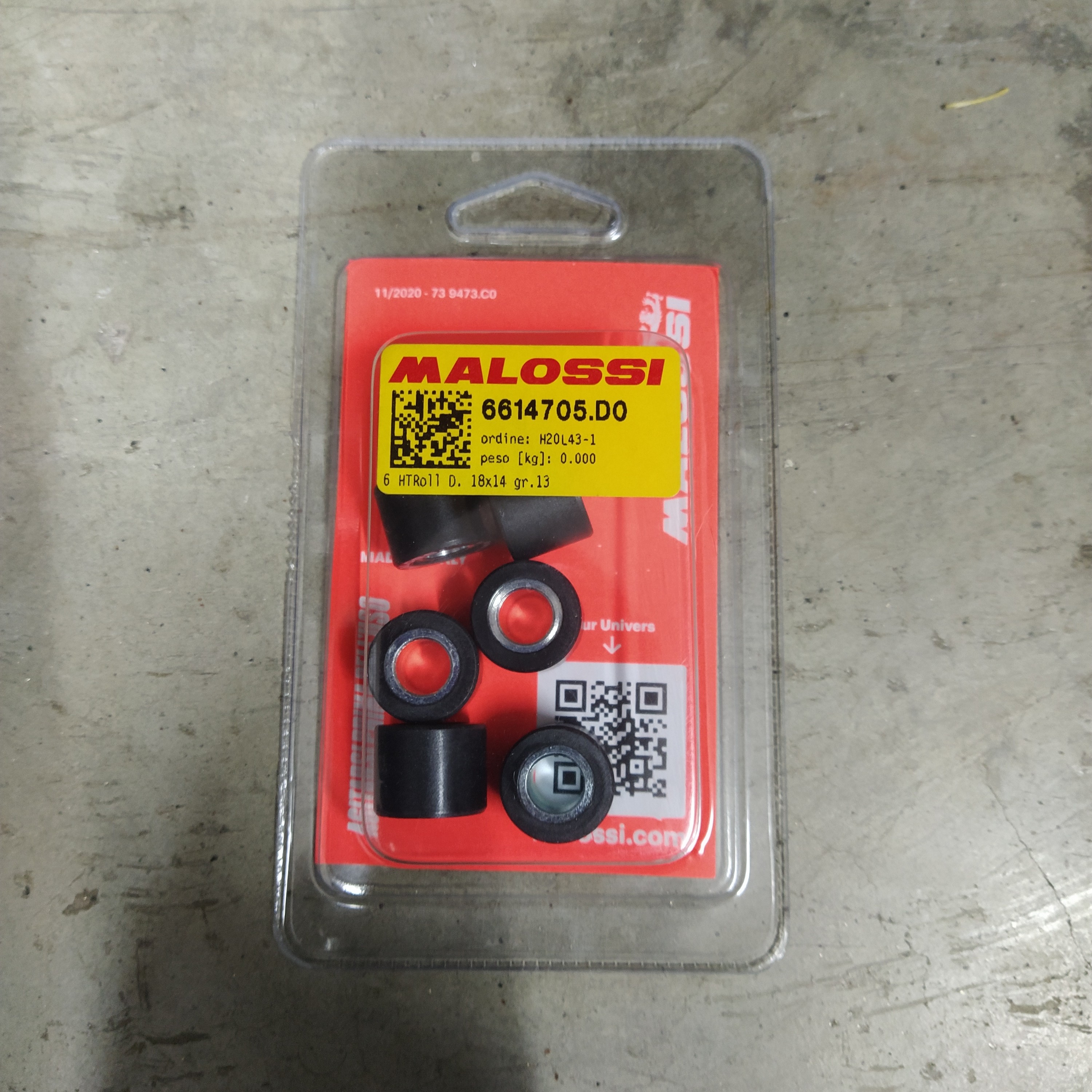

Jose Juan Moreira Arias Publicado 9 de Abril del 2022 Compartir Publicado 9 de Abril del 2022 En 4/3/2022 a las 12:36, Jose Juan Moreira Arias dijo: Ok, gracias. Esta mañana al venir a trabajar he probado la configuración nueva Malossi redondos de 13gr. Buena salida, buenos medios, un poquito menos que de serie, pero la velocidad punta sube a 115 km/aprox. de marcador. La moto va a 500rpm mas baja, esto intuyo es bueno para la mecanica y el consumo. Saludos Hola, ayer puse los rodillos kosso a 12gr y la moto va espectacular, buenos bajos y medios, la velocidad máxima es fe 123 km/h de marcador y el GPS marcaba 109km/h a 9200rpm, decir que hacia mucho viento y posiblemente, desvirtuó la prueba. Quiero hacer un tanque entero y asi ver el consumo, aunque va mas baja de vueltas que de serie. Una vez comprobado el consumo me compraré unos Tech Pulley II de calidad. Seguiré informando. Saludos Adjunto foto con datos Enlace al comentario Compartir en otros sitios web More sharing options...

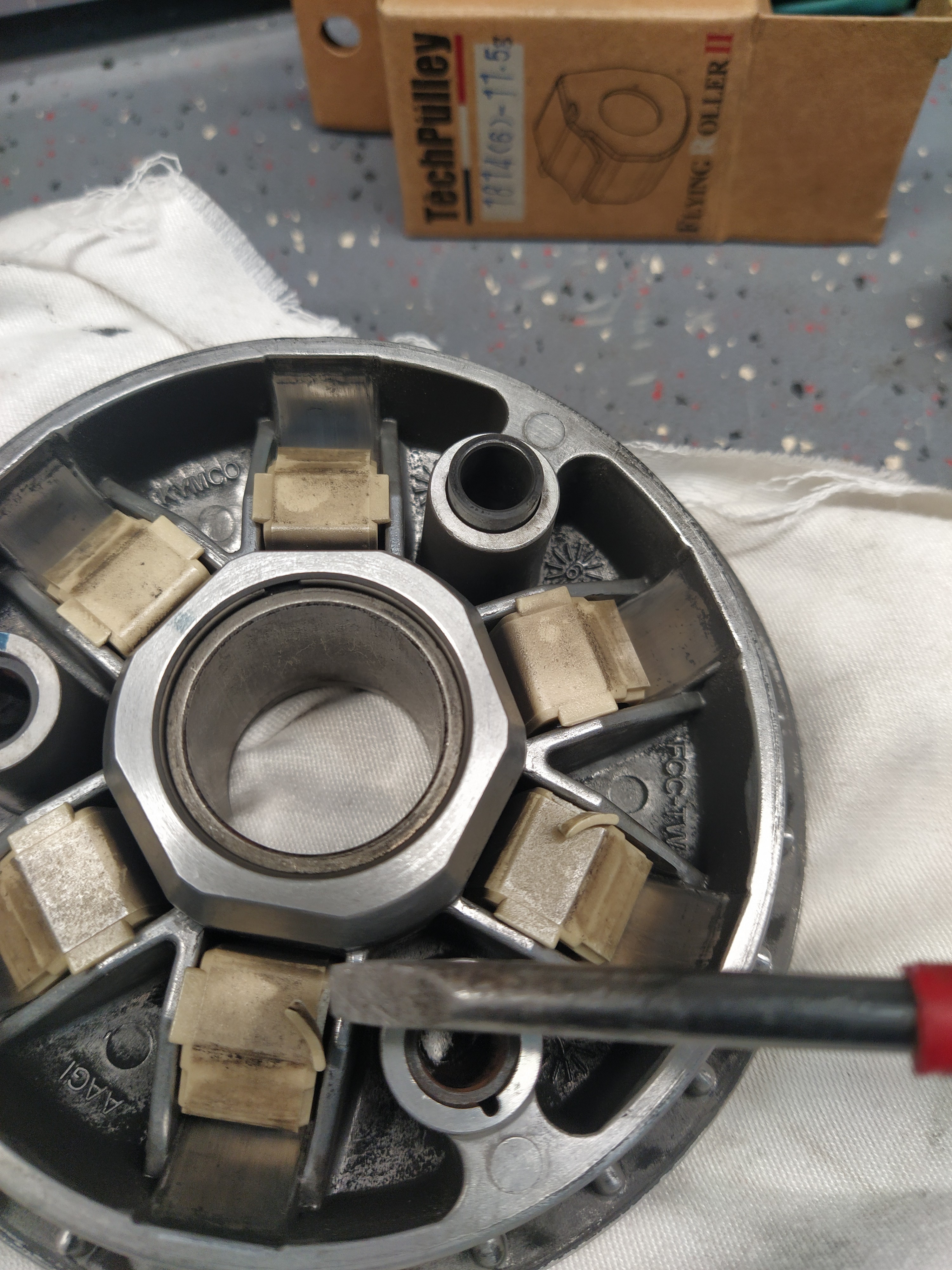

Tiritos Publicado 22 de Junio del 2022 Compartir Publicado 22 de Junio del 2022 No son piratas, son originales Eso sucede a veces, cuando se atasca el variiador por suciedad o cualquier otro motivo, las aletas son para que no se volteen, pero la fuerza centrífuga los obliga y como el variador no los aprete tienden a girar. Limpia bien el variador, asegúrate que las guias del mismo tengan los casquillos bien y no estén sueltos o tengan holgura. Las aletas rotas las puedes cortar Saludos Enlace al comentario Compartir en otros sitios web More sharing options...
Jose Juan Moreira Arias Publicado 22 de Junio del 2022 Compartir Publicado 22 de Junio del 2022 hace 2 horas, Tiritos dijo: No son piratas, son originales Eso sucede a veces, cuando se atasca el variiador por suciedad o cualquier otro motivo, las aletas son para que no se volteen, pero la fuerza centrífuga los obliga y como el variador no los aprete tienden a girar. Limpia bien el variador, asegúrate que las guias del mismo tengan los casquillos bien y no estén sueltos o tengan holgura. Las aletas rotas las puedes cortar Saludos Hola, envíe las fotos que muestran los rollos dentro del variomatic. Por supuesto que tienes productos originales. Si las pequeñas alas laterales se rompieron, no hay problema, porque esto no tiene impacto en la función. Si los rodillos están girando, la razón principal es un resorte de torsión débil entre el embrague y la segunda polea. Deberías cambiarlo después de 15.000 km como mínimo. Saludos. Esto me han contestado, que opinas? Enlace al comentario Compartir en otros sitios web More sharing options...
Tiritos Publicado 22 de Junio del 2022 Compartir Publicado 22 de Junio del 2022 hace 2 horas, Jose Juan Moreira Arias dijo: Hola, envíe las fotos que muestran los rollos dentro del variomatic. Por supuesto que tienes productos originales. Si las pequeñas alas laterales se rompieron, no hay problema, porque esto no tiene impacto en la función. Si los rodillos están girando, la razón principal es un resorte de torsión débil entre el embrague y la segunda polea. Deberías cambiarlo después de 15.000 km como mínimo. Saludos. Esto me han contestado, que opinas? Tienen razón, si el muelle esta flojo, la correa no tira a tiempo del variador para cerrarlo al reducir, además me he fijado que uno de los casquillos guía está sobresalido de la caja, eso es muy común en ese variador, si esos casquillos se salen provocan que se trabe el variador una vez abierto, y en ese momento al reducir, se queda mucho espacio y se puede girar algún rodillo. Puedes cortarle las aletas que no pasa nada, y pintar los rodillos en la zona de trabajo y en los tetones y cojinete- bulón del variador con lápiz de grafito ( lápiz de mina blanda) para facilitar su deslizamiento. Los casquillos- guía mételos a tope y recalca un poco el aluminio con un granete para que no se salgan. Un saludo Enlace al comentario Compartir en otros sitios web More sharing options...
lord486 Publicado 22 de Junio del 2022 Compartir Publicado 22 de Junio del 2022 hace 4 horas, Tiritos dijo: Tienen razón, si el muelle esta flojo, la correa no tira a tiempo del variador para cerrarlo al reducir, además me he fijado que uno de los casquillos guía está sobresalido de la caja, eso es muy común en ese variador, si esos casquillos se salen provocan que se trabe el variador una vez abierto, y en ese momento al reducir, se queda mucho espacio y se puede girar algún rodillo. Puedes cortarle las aletas que no pasa nada, y pintar los rodillos en la zona de trabajo y en los tetones y cojinete- bulón del variador con lápiz de grafito ( lápiz de mina blanda) para facilitar su deslizamiento. Los casquillos- guía mételos a tope y recalca un poco el aluminio con un granete para que no se salgan. Un saludo Buenas, Poco más que añadir. A mí me pasó lo mismo, aunque por diferente motivo ya que realmente tenía un defecto en el variador (Dr. Pulley no el original). Le corté las pestañas y llevan 7.000Km sin ningún problema (unos 9.000Km desde que los compré). Saludos, Enlace al comentario Compartir en otros sitios web More sharing options...
