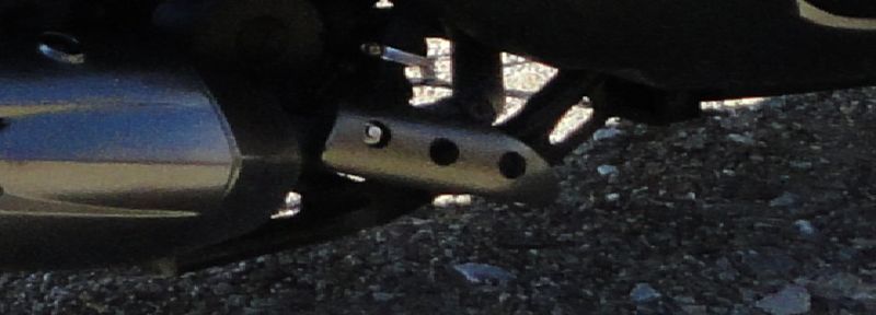

neon16v Publicado 21 de Febrero del 2019 Compartir Publicado 21 de Febrero del 2019 yo también tenía un tintineo metálico , claro, solo lo oía al ralentí , hasta que en una ruta por la montaña Palentina me di cuenta que el protector del colector de escape estaba sujeto solo por un tornillo, le puse una brida de plástico para que me aguantara hasta casa (ingenuo de mi) me la derritió y cuando llege a casa ya no tenía el tintineo metálico tan molesto (obvio) había perdido el protector así que estoy buscando por la web y si no al concesionario. Aquí ya había perdido el tornillo ja,ja,ja. Enlace al comentario Compartir en otros sitios web More sharing options...
