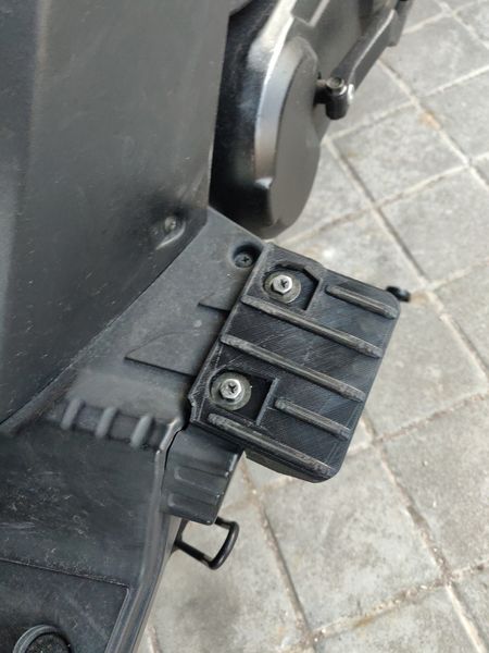

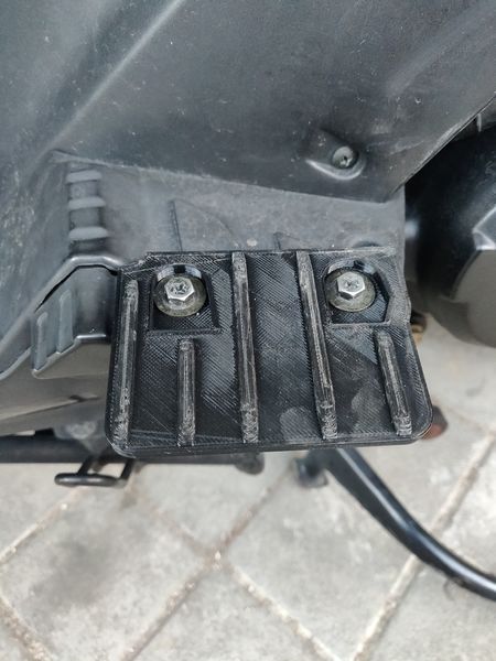

skar_19 Publicado 30 de Agosto del 2020 Compartir Publicado 30 de Agosto del 2020 En 30/7/2019 en 11:51 , juaromes dijo: Hola sigo pensando en el tema de las estriberas...nadie ha montado algún sitema? gracias Yo estuve en la misma tesitura ya que cuando llevaba a mi mujer siempre se quejaba que no podia apoyar bien los pies y le era muy incomodo. Al final lo que le hice fue diseñarle unos añadidos para ponerselos y que sea mas grande. Cualquier duda avisarme Enlace al comentario Compartir en otros sitios web More sharing options...

skar_19 Publicado 7 de Septiembre del 2020 Compartir Publicado 7 de Septiembre del 2020 En 31/8/2020 en 9:40 , juaromes dijo: Holaaaa Bua está super bien!! que material has usado? dnde uedo comprarlo Gracias!!! En 31/8/2020 en 14:09 , Germi dijo: Misma pregunta con que lo has hecho ? . Y otra pregunta los tornillos van cogidos al chasis y eran los originales ? o son otros pasados con tuerca por detras ? Estan realizados en impresion 3d con material PETG, para que aguante bien los rayos del sol y la temperatura y no se deformen. Si tienes una impresora 3d los puedes imprimir tu mismo y sino tambien hay sitios que te lo pueden imprimir. Yo os paso los archivos de impresion y listo. Los tornillos usados son los originales solamente los quitas pones las piezas y las atornillas y listo. Lo unico que con el tema de ITV no se si dirian algo pero con quitar los 4 tornillos y listo. Cualquier duda decirme. Y sino encontrais sitio para que os lo impriman me escribis y lo podemos hablar. Enlace al comentario Compartir en otros sitios web More sharing options...
