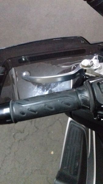

M. Corleone Publicado 12 de Diciembre del 2020 Compartir Publicado 12 de Diciembre del 2020 En 8/12/2020 en 10:18 , Nisus dijo: Muy sencilla. Sacar contrapesos y la tuerquecita que sujeta la maneta por abajo. En 15 minutos listo. Hola: Ya me han llegado, iguales que los tuyos pero transparentes ahumados. Mi sorpresa ha sido que vienen sin instrucciones. ¿Podrías poner una foto de los paramanos ya instalados pero sacada desde detrás (como si la sacaras montado en tu Kymco) para que vea cómo se colocan? Me dijiste que hay que sacar los contrapesos (fácil) y quitar tuerquecita de la maneta, pero me gustaría tener claras las cosas antes de embarcarme en ello. ¡Gracias! Enlace al comentario Compartir en otros sitios web More sharing options...
M. Corleone Publicado 12 de Diciembre del 2020 Compartir Publicado 12 de Diciembre del 2020 Ya he visto cómo se ponen (en un vídeo que hay puesto en el hilo de paramanos para la XCiting400). Pero, mi*rda, he bajado al garaje a ponerlos y el diámetro de la tuerca del contrapeso es más grueso que el agujero del paramanos. No sé si intentar devolverlos o probar a hacer más grande el agujero con el taladro. Puede salir o puedo destrozar el paramanos... Enlace al comentario Compartir en otros sitios web More sharing options...
Invitado Publicado 12 de Diciembre del 2020 Compartir Publicado 12 de Diciembre del 2020 Puedes, de hecho yo lo he hecho un poco mas grande con el taladro, no tiene secreto Enlace al comentario Compartir en otros sitios web More sharing options...

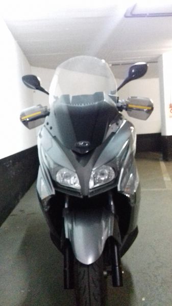

M. Corleone Publicado 12 de Diciembre del 2020 Compartir Publicado 12 de Diciembre del 2020 Hace 1 hora, Nisus dijo: Puedes, de hecho yo lo he hecho un poco mas grande con el taladro, no tiene secreto Listo, he hecho el agujero más grande con taladro, y bien. Me ha costado media horita ponerlos, porque soy torpe, pero no tiene mucho misterio. Los he puesto en la tuerca de la maneta, no en la del espejo. Me han quedado un poco más abajo de lo que me gustaría, pero es una primera intentona. Espero que me quiten frío, ya os contaré cuando los pruebe mañana, si no diluvia. ¡Gracias! Enlace al comentario Compartir en otros sitios web More sharing options...
M. Corleone Publicado 15 de Diciembre del 2020 Compartir Publicado 15 de Diciembre del 2020 En 08/12/2020 en 10:18 , Nisus dijo: Muy sencilla. Sacar contrapesos y la tuerquecita que sujeta la maneta por abajo. En 15 minutos listo. Menuda diferencia de frío en las manos, compañero. Por 20 euritos, problema solucionado, con esto y mis guantes de invierno ya puedo usar la moto a las 6 de la mañana, de noche, en invierno. Otro mundo. Mi quitan algo de ángulo de giro en parado, porque tocan con la pantalla en la última parte del recorrido de la dirección, pero vamos, muy poquita cosa. Gracias por todo. Enlace al comentario Compartir en otros sitios web More sharing options...
Invitado Publicado 18 de Diciembre del 2020 Compartir Publicado 18 de Diciembre del 2020 La verdad es que si. Para lo que son, cumplen con su cometido aunque esta tarde me fijado en un detalle que me ha dado que pensar.Los he intercambiado de lado y he puesto el soporte metálico que traen, en lugar de por abajo, por encima de la maneta.He tenido que poner una arandela arriba, pero creo que así tapan más. Enlace al comentario Compartir en otros sitios web More sharing options...
M. Corleone Publicado 24 de Diciembre del 2020 Compartir Publicado 24 de Diciembre del 2020 En 18/12/2020 en 20:26 , Nisus dijo: La verdad es que si. Para lo que son, cumplen con su cometido aunque esta tarde me fijado en un detalle que me ha dado que pensar. Los he intercambiado de lado y he puesto el soporte metálico que traen, en lugar de por abajo, por encima de la maneta. He tenido que poner una arandela arriba, pero creo que así tapan más. Sí, he visto que hay gente que los tiene puestos así, y quedan más arriba y tapan más, pero yo prefiero no hacer mucho experimento y dejarlos como están pensados, con el enganche debajo de la maneta. De todas formas, hoy he hecho un trayecto de 20 kms., vía interurbana, 30 minutos, a 9 grados, con paramanos, guantes Gore Tex Goregrip con Primaloft (vamos, la repera, de invierno, buenos-buenos) y sotoguantes de seda (de Decathlon por debajo), casi sin tacto, y así y todo se me han congelado los dedos. Me temo que tiene mala solución el frío, jaja, al menos en mi caso, su pongo que tengo mala circulación... Cuando tenga una X-ADV le pondré puños calefactables, a ver. ¡Feliz navidad! Enlace al comentario Compartir en otros sitios web More sharing options...
