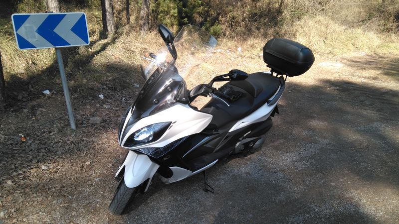

sherpa92 Publicado 9 de Febrero del 2019 Autor Compartir Publicado 9 de Febrero del 2019 Bueno, pues parece que era una mala conexión que provocaba un cruce y las lamparas hacian un poco lo que querian. Ya me lo han solucionado. Gracias a todos. Aprovecho para presentar a la bicha. Enlace al comentario Compartir en otros sitios web More sharing options...
