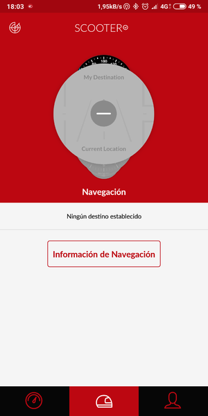

Jarodrnu Publicado 5 de Febrero del 2019 Compartir Publicado 5 de Febrero del 2019 Hola buenas hoy al salir con mi moto a dar una vuelta intenté poner el móvil con el GPS para que me guiase hasta un punto donde había quedado con un amigo y fui incapaz de ponerlo,probé de todo y nada!!!alguna idea?este problema lo tengo desde que actualicé,me sale como una señal de prohibido encima del mapa. Enlace al comentario Compartir en otros sitios web More sharing options...
