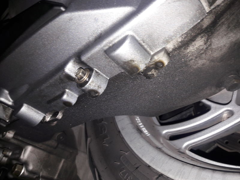

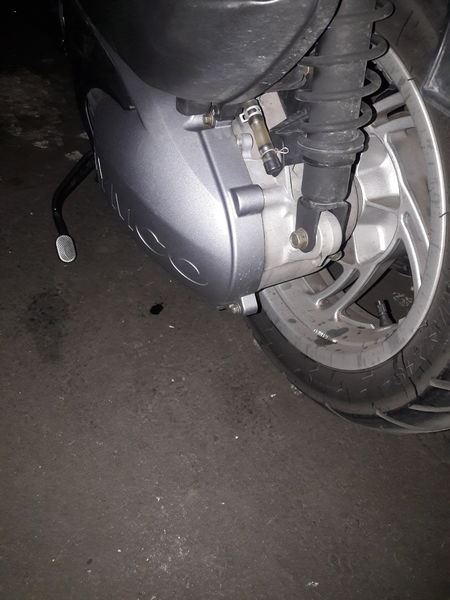

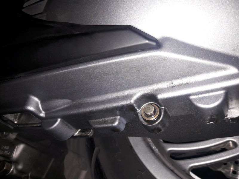

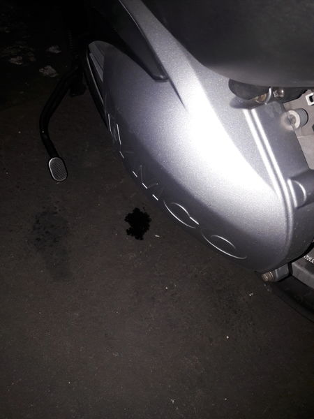

Fernando Bohúa Publicado 9 de Enero del 2019 Compartir Publicado 9 de Enero del 2019 Hola escribo para contar mi "desgracia" con la que en principio estaba muy entusiamado. Mi Xciting..... Despues de sacarme el A2, me decidí por Xciting 400 (vengo de superdink 125). La compro de segunda mano (a un servicio compra venta con garantia todavia de la marca). Un mes y me deja tirado. De repente empieza a perder fuerza y cuando llego a mi destino por la provincia de Guadalajara...... a duras penas pude aparcarla en una zona fuera de peligro. Sin fuerza.... patinando.... y al parar.... charquito de aceite. Grua... y para Madrid. Garantia de venta. Reten de variador roto y variador nuevo. De nuevo con ella y empiezo a ver que en garaje hay gotas..... Revisan y de nuevo el reten. Lo cambian y parece solucionado. Nada mas lejos de la realidad. Nuevas gotas. Se detienen ya mas a investigar y descubren que el eje cigueñal tiene una ligera oscilacion que hace que el reten se rompa. Garantia. Un mes despues sigue en taller esperando las piezas. Van a cambiar eje cigueñal, biela, camisa cilindro..... y dios sabe que más. Las navidades por medio están haciendo que se ralentice todo de sobre manera. Sigo esperando a que Kymco tenga todo para que genere el envio y puedan montarla. A ver en que queda..... Se me ha ido la ilusion y las ganas de verte (como dice la canción...) Os dejo unas fotos de como goteaba. Gracias por leer Enlace al comentario Compartir en otros sitios web More sharing options...

Grofan Publicado 9 de Enero del 2019 Compartir Publicado 9 de Enero del 2019 Pero no comprendo de donde fluye el aceite.? Enlace al comentario Compartir en otros sitios web More sharing options...
Fernando Bohúa Publicado 10 de Enero del 2019 Autor Compartir Publicado 10 de Enero del 2019 Hola Grofan De la rotura del reten del cigueñal Enlace al comentario Compartir en otros sitios web More sharing options...

Tiritos Publicado 19 de Enero del 2019 Compartir Publicado 19 de Enero del 2019 Hola Fernando. Quiero mandarte un mensaje de ánimo, y decirte que es lo mejor que te podía pasar. Porque digo esto? Porque si la moto tenía un problema oculto, la suerte es que ha dado la cara a tiempo y te lo cubre la garantia. No te quepa duda que has tenido suerte, porque el motor con cigueñal nuevo representa también colocarle rodamientos nuevos, retenes,cojinete de biela, revisión de cilindro-pistón ( si ven los segmentos mal te los cambiarán), revisión y reglaje de válvulas, distribución, junta de culata nueva. El variador ya te lo han puesto nuevo, aceite y filtro nuevos, revisión de correa. Solo te falta el embrague y ya tienes todo el motor revisado. Y todo gratis, bueno te ha costado el disgusto, pero siéntete afortunado, que si la avería sale más tarde hubiera sido un desastre económico. Animo, insiste en el taller de que si encuentran algo mal en el cilindro que lo cambien que ahora es la ocasión. Un saludo, tienes una gran máquina. Enlace al comentario Compartir en otros sitios web More sharing options...
Fernando Bohúa Publicado 25 de Enero del 2019 Autor Compartir Publicado 25 de Enero del 2019 Gracias por tus palabras TIRITOS Ya están con ella y espero mañana puedan darmela. Queda trabajo por hacer, pero confío. Reglajes y ajustes varios.... en fin, solo un poco más de paciencia Los casquillos del cigueñal son los que han retrasado todo. Espero, confío y deseo que todo quede bien y se terminen los problemas. Solo visitas para revisiones! Os contaré cuando la tenga. Gracias a todos por vuestros comentarios Un saludo Fernando Enlace al comentario Compartir en otros sitios web More sharing options...
