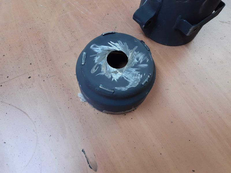

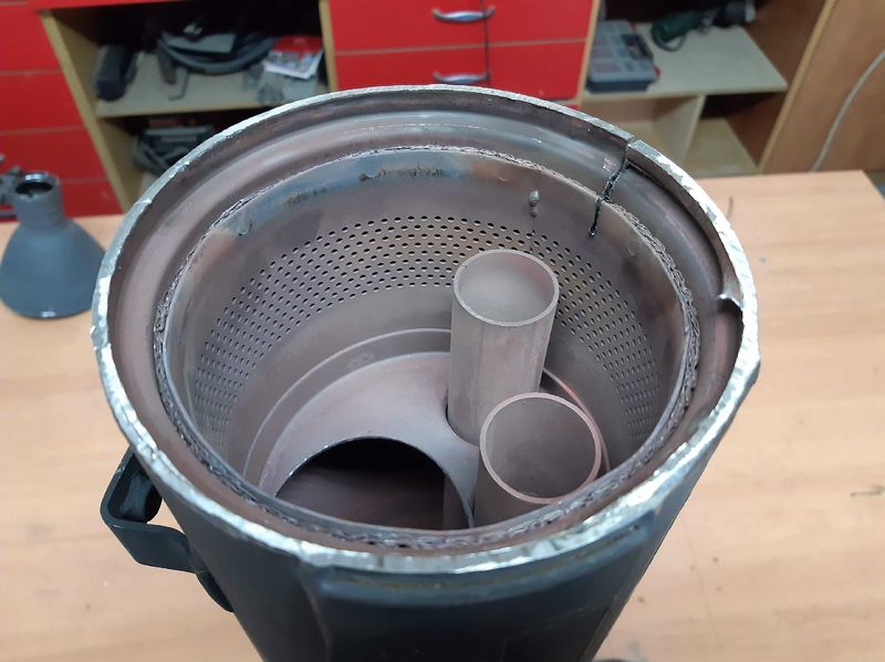

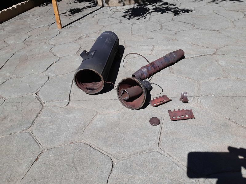

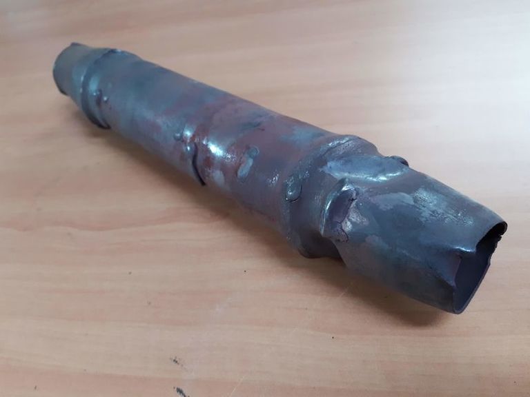

ugena44 Publicado 2 de Septiembre del 2019 Autor Compartir Publicado 2 de Septiembre del 2019 bueno, pues después de abrir por completo el silenciador y valorar la posible apertura para su posterior arreglo, he llegado a la conclusión de que no hay forma de abrirlo sin destrozarlo ( a nivel de usuario) me atrevería a mas, pero no lo voy a decir. en la otra ocasión lo he abierto por otro sitio y he podido soldarlo, solo falta comprobar el resultado y la durabilidad ya que no me fío nada, por que el problema está en la calidad de los materiales empleados para fabricar el silenciador. tengo como 32 fotos de los paso que seguí para abrirlo, pero para que os hagáis una idea voy a poner 3. si necesitáis alguna foto del proceso, solo tenéis que decirlo. esto es lo que me encontré dentro. Enlace al comentario Compartir en otros sitios web More sharing options...

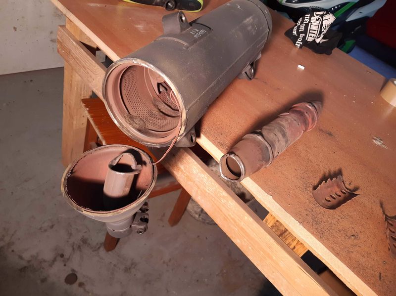

Mito Publicado 2 de Septiembre del 2019 Compartir Publicado 2 de Septiembre del 2019 Es verdad Jesús, para abrirlo, es difícil no destrozarlo. En una Bet and win de 125 hacia mucho ruido. Lo abrimos cortando un cuadrado a la altura del embellecedor del escape. Tenia una trompeta suelta, la quitamos y lo rellenamos con lana de acero. La verdad es que sonaba mucho mejor y pasó la itv. Ya nos contaras que vas hacer, saludos Enlace al comentario Compartir en otros sitios web More sharing options...
ugena44 Publicado 2 de Septiembre del 2019 Autor Compartir Publicado 2 de Septiembre del 2019 Hace 2 minutos , Mito dijo: Es verdad Jesús, para abrirlo, es difícil no destrozarlo. En una Bet and win de 125 hacia mucho ruido. Lo abrimos cortando un cuadrado a la altura del embellecedor del escape. Tenia una trompeta suelta, la quitamos y lo rellenamos con lana de acero. La verdad es que sonaba mucho mejor y pasó la itv. Ya nos contaras que vas hacer, saludos hola mito, tengo puesto el que arreglé, pero veremos lo que dura. de momento suena a nuevo. Enlace al comentario Compartir en otros sitios web More sharing options...
Mito Publicado 2 de Septiembre del 2019 Compartir Publicado 2 de Septiembre del 2019 Hace 3 minutos , ugena44 dijo: hola mito, tengo puesto el que arreglé, pero veremos lo que dura. de momento suena a nuevo. Ah, vale, perfecto. El caso es que lo he leído, pero no pensé que era este. Pues me alegro mucho. Enlace al comentario Compartir en otros sitios web More sharing options...

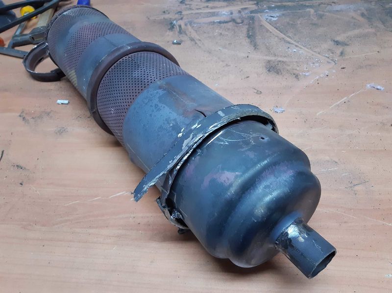

Tiritos Publicado 2 de Septiembre del 2019 Compartir Publicado 2 de Septiembre del 2019 A ver, destrozado ya està por dentro. Yo creo que lo que se trata es de poder extraer la camisa interior con todo el silencioso, para ello has tenido que abrir ambos extremos. Despuès se trata de recomponerlo aunque sea con otros materiales y volver a cerrar los extremos. Veo que la parte del silencioso de salida està entera, se ha roto en la parte de entrada ¿o es al revès ? Un saludo Enlace al comentario Compartir en otros sitios web More sharing options...

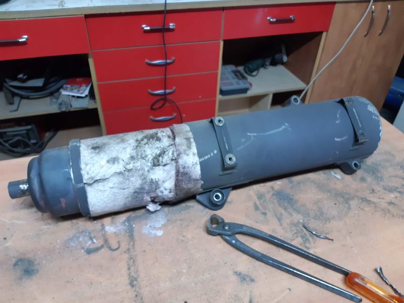

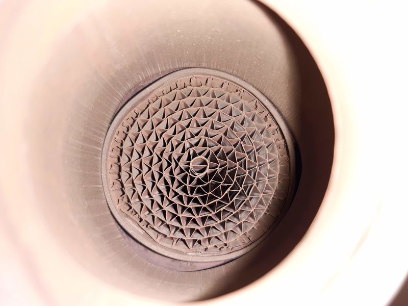

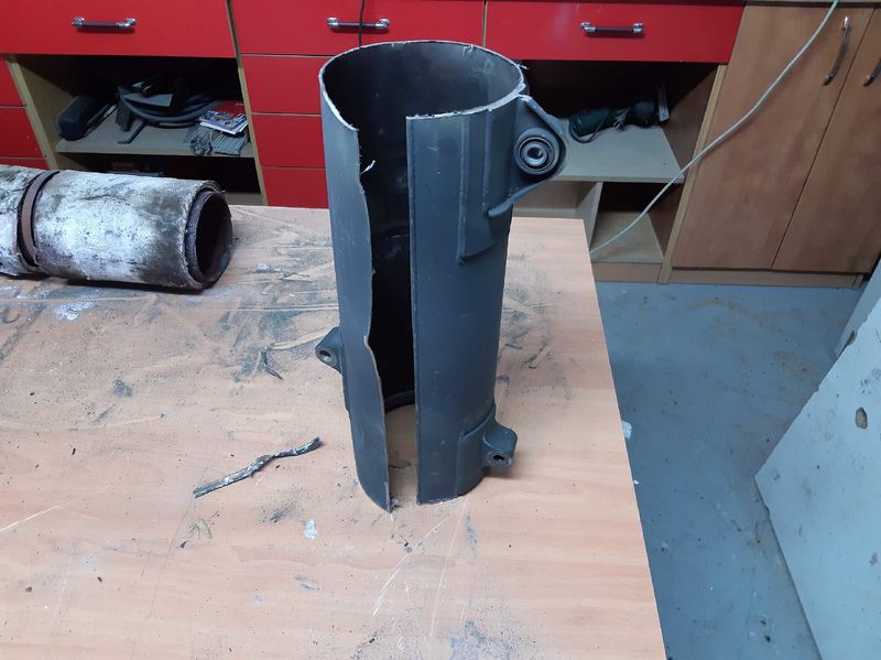

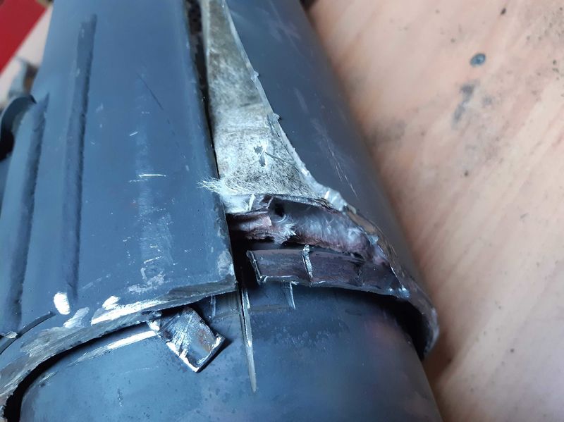

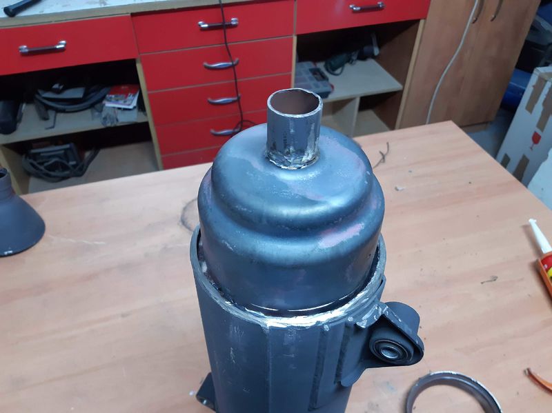

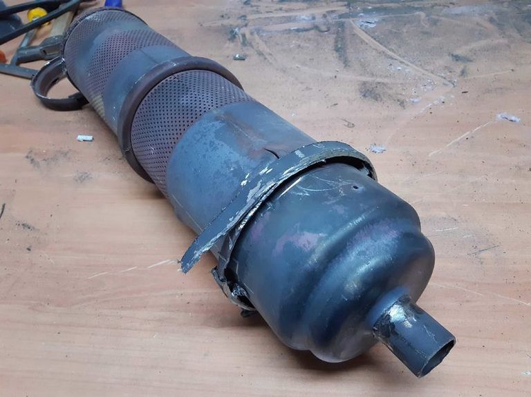

ugena44 Publicado 3 de Septiembre del 2019 Autor Compartir Publicado 3 de Septiembre del 2019 Hace 20 horas, Tiritos dijo: Yo creo que lo que se trata es de poder extraer la camisa interior con todo el silencioso, para ello has tenido que abrir ambos extremos. hola tiritos. sabia que ibas a preguntar algo. te explico: aqui puedes ver que intente abrirlo por donde dijimos. en esta foto siguiente puedes ver que he quitado el capuchón donde va la corona del colín.( embellecedor) bueno, visto esto, lo normal seria que la parte de fuera, fuese una camisa por la que debia resbalar el interior, pues aqui está la pega. despues de cortarlo y forzarlo para separarlo, no habia manera, estaba pegado. tuve que abrir en canal toda la camisa para poder sacar el interior. aqui está uno de los collarines que se quedan pegados y no hay manera de quitarlos. en la siguiente foto se ve como ya desenvaino el silenciador, pero es por que he cortado y separado los dos collarines. el primer collarin va en la entrada des silenciador. espero haber aclarado algo. y ya como curiosidad, decir que esto supuestamente es el catalizador. Enlace al comentario Compartir en otros sitios web More sharing options...
Tiritos Publicado 3 de Septiembre del 2019 Compartir Publicado 3 de Septiembre del 2019 Pues sí que queda destrozado sí. No me esperaba un diseño de construcción tan complicado. Es mejor hacer catas cómo hiciste con el otro. Un saludo Enlace al comentario Compartir en otros sitios web More sharing options...
