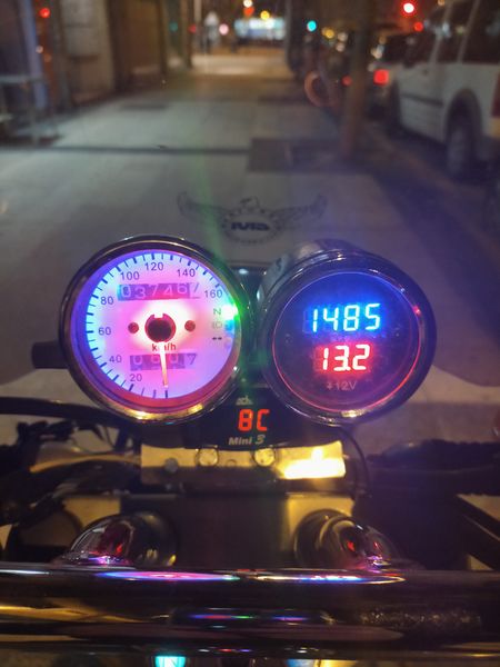

Gustiavon Publicado 28 de Diciembre del 2018 Compartir Publicado 28 de Diciembre del 2018 Hola a todos, He adquirido mi kymco-zing-ii-125-darkside de segunda mano en un compra venta. He notado cuando circulo (solo cuando circulo) que hace un ruido chirriante, como un grillo en la parte delantera. Metí embrague a para ver si era de embrague pero seguía. En marcha toqueteaba el cable del cuenta, y el ruido variaba. Y si daba golpecito al cuenta, cesaba el ruido. Así que creo que ese ruido viene de ahí. He apretado el cable y el cuenta pero sigue haciéndolo. Le tengo que golpear con la mano para que cese. ¿a alguno le ha pasado esto? Enlace al comentario Compartir en otros sitios web More sharing options...
Reinci76 Publicado 13 de Enero del 2020 Compartir Publicado 13 de Enero del 2020 Hola buenas. A mi me hacia algo parecido y despues de volverme loco a resultado ser la chapita del tapón de la gasolina que vibraba. E recortado un cachito de goma, lo e pegado debajo de la tapita y a desaparecido. No se si será tu caso, pero era un ruido muy desagradable, parece mentira que fuera de ahi. Un saludo Enlace al comentario Compartir en otros sitios web More sharing options...
arlabo Publicado 7 de Marzo del 2020 Compartir Publicado 7 de Marzo del 2020 a mi me pasaba lo mismo ,lo que le pasaba que le quedaba poca vida al cuentakilómetros lo cambie y desapareció el problema Enlace al comentario Compartir en otros sitios web More sharing options...
